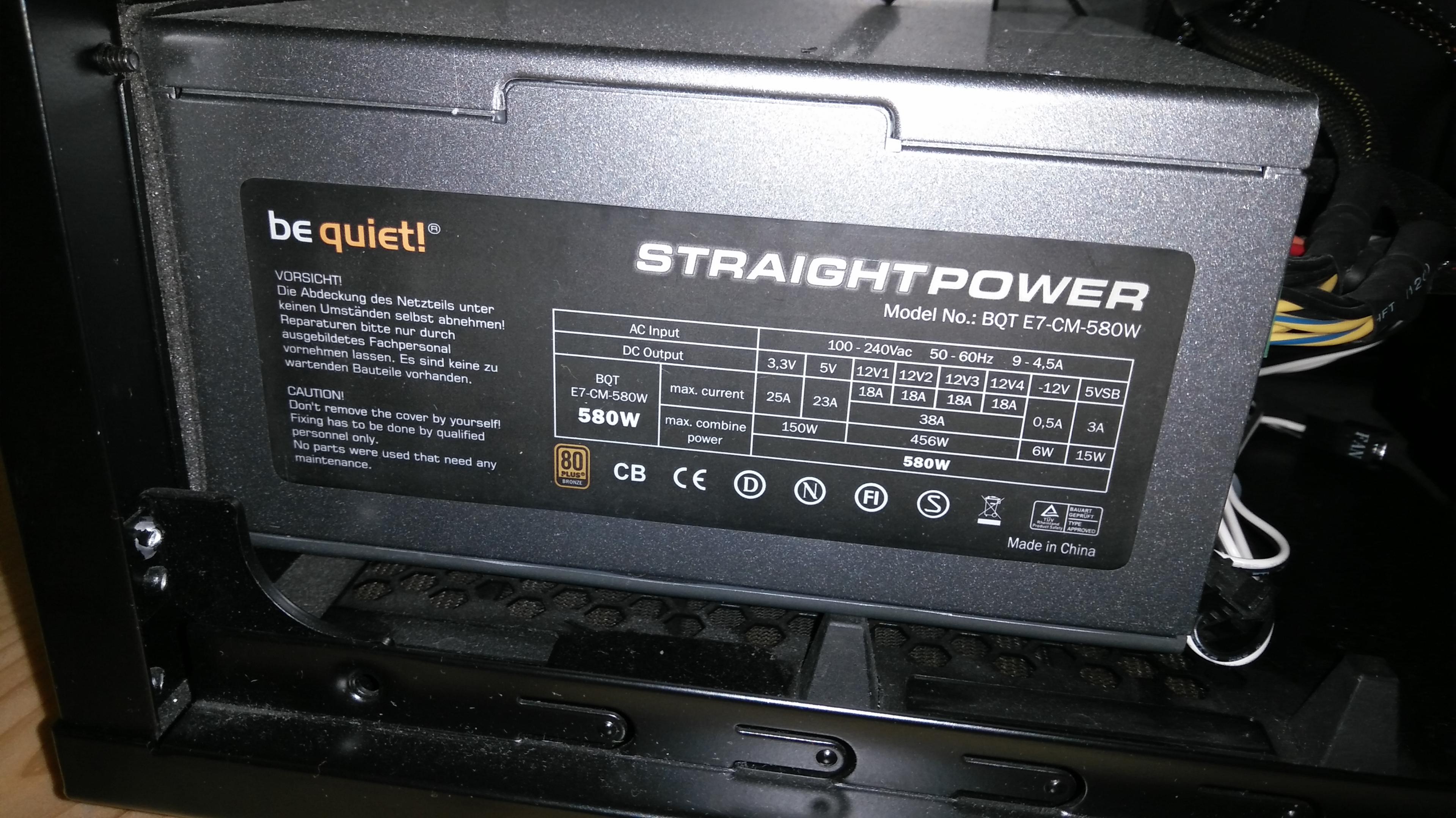

Guten Morgen,
könnt ihr mir bitte kurz helfen?
In den nächsten 2 Monaten kommt bei mir entweder ein Ryzen oder eben ein i7 7700.
Graka eine GTX 1070 MSI.
4 SSD´s, 2 oder 3 HDD´s.
16 oder 32 GB RAM.
Neues Mainboard + 4 Lüfter
Mugen 5 oder Macho.
3 Bildschirme.
Im Moment habe ich ein (ich glaube) 7 Jahre altes be quiet, siehe Bild.
Sinnvoll das mal auszutauschen? Macht keinerlei Probleme.. aber wollt mal nachfragen.
@ Magl:
ich denke auch dass man das E7 mittlerweile guten gewissens in rente schicken kann. budget für ein neues?
