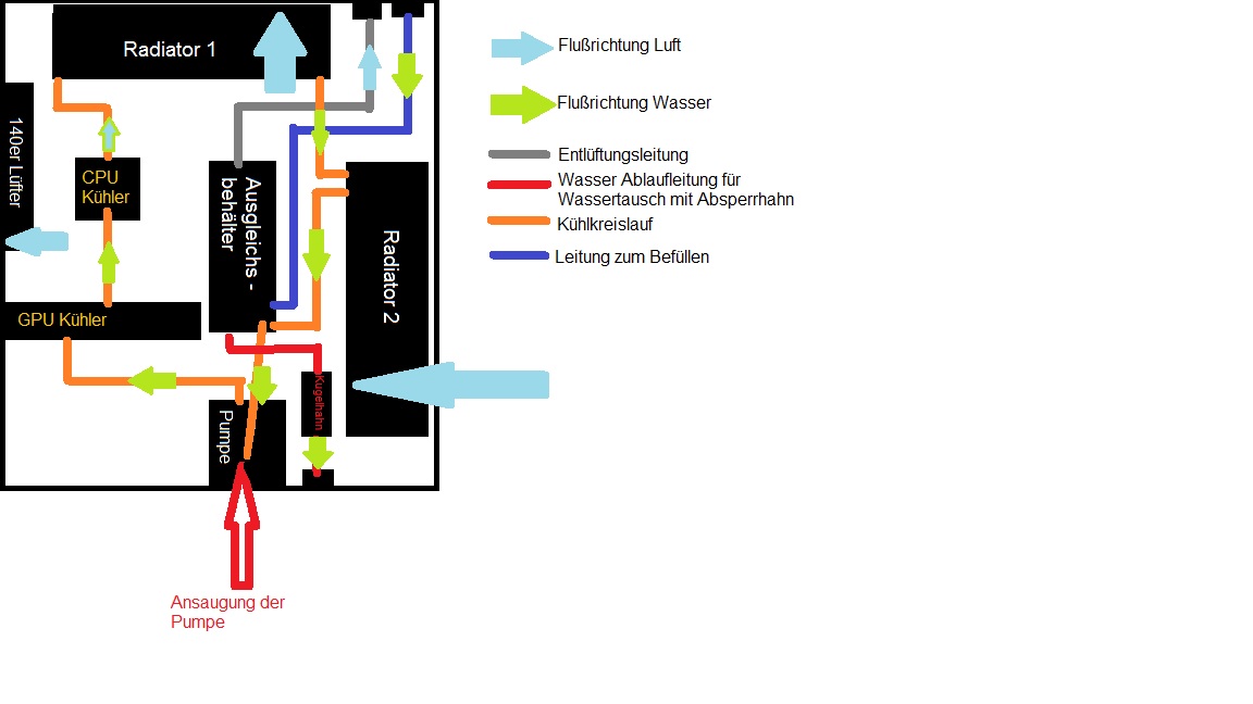

So da ich diesen Threat hier nun schon 2 tage mitlese aber leider kein ähnliches Anliegen gefunden habe versuche ich es mit einer eigenen Anfrage.
Ich habe vor mir Anfang November meinen Rechner komplett neu aufzubauen. Pc Erfahrung an sich hab ich genug(20 Jahre), ergo bitte keine Beratung zum System an sich.
Mein System wird folgendermaßen aussehen:
MB.: Asrock z97m OC Formula
Cpu.: i7 4790k <<OC auf max. 4,5 GHz (geköpfte CPU natürlich)
Speicher: Crucial Ballistix Sport Arbeitsspeicher 16GB (1600MHz, 240-polig, CL9, 2x 8GB) DDR3-RAM Kit (vorhanden)
SSD´s.: WIn 8.1 auf Samsung Evo 250 GB, Gameplatte Samsung Evo 750GB KEINE HDD`S
Das ganze System wird Wassergekühlt und auf Unhöhrbar getrimmt. (Cpu+GPU)
Pumpe Aquastream XT USB auf Shoggy Pad
2 x Noiseblocker BlackSilent Pro Fan PL1 - 120mm @500rmp max auf Hardware Labs Black ICE SR1 240
2 x Noiseblocker BlackSilent Pro Fan PK1 - 140mm @500rmp max auf Hardware Labs Black ICE SR1 280
1 x Noiseblocker BlackSilent Pro Fan PK1 - 140mm @500rmp max als Hinten Oben.
+Graka
(LW nur extern Über USB nicht dauerhaft)
So nun zu meinem Problem da mir mein aktuelles System zu Laut ist und ich in Punkto Dämmung und Luftühlung bereits alles ausgenutzt habe wird es verkauft.... (bin sehr Lautstärke empfindlich dazu auch Migräne Patient will aber Trotzdem Zocken, PC lesen usw...)
Aktuelle Graka ist eine Gtx 770 2GB Jetstream von Palit, und bei der neuen würde ich mich je nach Stand der Dinge Für eine R9 290x(Preis Leistung Super) eine 780ti (Effizienz etwas besser aber sau Teuer) oder eine 980 (wegen der besseren Effizienz aber Preise+Daten kommen erst Morgen) entscheiden. Deshalb sollte das Netzteil Alle 3 Möglichkeiten abdecken.
So als NT hätte ich mir nun Folgendes ausgesucht: Seasonic Platinum-520 FANLESS SS-520FL
Da mir, wenn es Hart auf Hart kommt, Silent wichtiger ist als der Letzte Rest an Leistung ist die Frage mit Welcher Karte hab ich am Wenigsten Probleme bzw. Reicht es für die 780ti bzw. die R9 290x überhaupt?
Wenn ich bei mir Cpu+ Rest System+Kleine Reserve auf 200Watt kalkuliere dann würde mir nur noch 320 Watt bleiben bei den Karten und ihren teil extrem hohen Peak Werten(980er mal außen vor) beunruhigt mich das dann etwas mit 520w vor allem da ich beim den OC Versuchen dann ja auch noch Stress testen müsste wegen der Stabilität. Außerdem habe ich mit Lüfter losen Netzteilen keinerlei Erfahrung und Favorisiere seit einigen Jahren BeQuiet Nt´s je nach Rechner die ich baue(ca 30-40 im Jahr). Aktuell im System ist ein DARK POWER PRO 9 650W CM Jedoch ist mir das zu Laut und wir sowieso mit dem Rechner abgegeben. (Wobei es gefühlt Lauter wurde und der Lüfter dauernd relativ hoch läuft auch wenn ich nur im Internet surfe)
Zusätzliche Frage falls es nicht Reichen sollte: Könnt ihr ein NT empfehlen das noch leiser als ein DPP 9 650W ist bzw gibt es Lüfter lose in dem Bereich?(Hab nix gefunden)
Ich wäre für eure Hilfe sehr dankbar zermartere mir seit Tagen den Kopf darüber und je mehr ich lese und kucke desto mehr bin ich in nem Tunnel....jaja wenn`s ums eigene System geht...

Hi Maximus75,
das Sea Sonic Platinum sogar für deutlich höhere Leistungen gebaut. Das Problem ist nur, dass es über 520W Auslastung dann auch aktiv gekühlt werden sollte. Falls bei dir das Netzteil unten im Gehäuse eingebaut werden sollte (wobei das sogar eine Voraussetzung für das Netzteil ist), kannst du einfach einen sehr langsam drehenden Lüfter drauf legen.
Wobei du schon einiges an der GPU takten musst, damit du das Netzteil überhaupt "überlasten" kannst.
Alternativen gibt es aber auch. Zum Beispiel die beiden:
http://geizhals.de/be-quiet-straight-power-e10-cm-500w-atx-2-4-e10-cm-500w-bn234-a1165357.html

ein Kleine Zeichnung die ich gemacht hatte ums mir einfacher vorzustellen...nicht Maßstabsgerecht oder sonstiges nur ne Übersicht.
Netzteil Wäre dann Links unten, einen Leichten Airflow könnte es über den Radiator noch bekommen.
Wobei ich sagen muss das mich die beiden semi-passiv Nt´s doch zum nachdenken bringen Interessante Optionen sind sie auf alle Fälle. Vor allem bei leichterer Kost wäre ich Lautlos (lesen Nachts einfachere Games) und bei Starker Belastung auf alle Fälle im grünen Bereich und in der Entscheidung was ich dann als Graka nehme auf alle Fälle freier und Zukunftssicherer.
