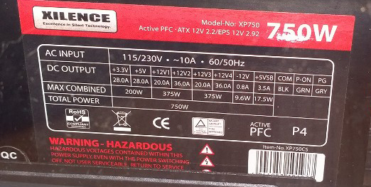

Passt mein NT noch und wenn nicht, welches wäre zu empfehlen.
Ich frage, da ich z.Z. ein Xilence drin hab und eigentlich nur schlechtes darüber gelesen habe.
Es ist das XP750CS
Mein Sys:
siehe Signatur + diverse USB- Geräte. GraKa wird in Kürze getauscht gegen eine GTX 970.
Weiter habe ich noch (incl. CPU- Lüfter) 2x 140er und 3x 200er im Gehäuse.
CPU ist übertaktet (aktuell @ 4,2) und GraKa werde ich vllt. auch übertakten.
Auf Dauer ist auch eine WaKü nicht ausgeschlossen.
Danke Euch.
Es ist das XP750CS
Mein Sys:
Danke Euch.

Hi Hagen_67,
bei dem Netzteil wäre es sicherlich nicht schlecht einen Austausch vorzunehmen. Welches Budget steht denn zur Verfügung und was sind deine Anforderungen?
Pauschal wärst du mit denen ganz gut beraten: http://geizhals.de/?cmp=1010430&cmp=1165594&cmp=1165357&cmp=692473&cmp=1098704

@Hibble:
Budget: Naja, soviel wie nötig und so wenig wie möglich. Möchte halt keinen Schrott kaufen. Das Xilence hatte ich mir vor etwa 2 Jahren geholt. Mein altes war verreckt und ich musste an den Rechner. Also bion ich losgefahren und das einzige was nun nicht absoluter Ramsch war, war das Xilence. Sonst hätte ich mir auch kein 750er geholt. Soll heißen, wenn nicht anders geht nehm ich auch 100,-Euro in die Hand. Aber gerne auch weniger.
Anforderungen: Hab ich ja oben geschrieben. OC von CPU (sicher) und GraKa (vllt.) und ggf später mal ne WaKü. Und es sollte nicht gaaanz so laut sein. Da bin ich mit dem Xilence echt zufrieden. Da höre ich gar nix.

Hibble schrieb:Hi Hagen_67,
Wieso das denn? Auch wenn die 970 mit OC auf ~250W kommen würde, das stemmt sein NT doch auf einer rail. Und er scheint zwei davon zu haben. Wenn die nicht saudämlich aufgeteilt sind, ist eh eine davon für die CPU und die andere komplett für die GPU da.
Ich würde jetzt nicht dringend dazu raten das Xilence zu kaufen, aber wenn es leise ist und keine Probleme macht, fehlt mir gerade der Grund es auszutauschen.
Am GPU-Wechsel kann es nicht liegen, der wird das Ding nicht an seine Grenzen bringen. Für SLI würd ich mir das Schaltbild nochmal genauer anschaun, aber rein vom Aufdruck her würde das auch locker gehen.
Man kann natürlich auch sein Geld loswerden, keine Frage.
- März 2010
- 12.077
Ein typischer Chinaböller scheint es wohl nicht zu sein, allerdings traue ich dem nicht weiter als ich es werfen kann.
Derzeitige Grafikkarten stellen extreme Anforderungen an das Netzteil, wenn du dir mal die neueren Grafikkarten-Tests bei Tomshardware durchliest. Da kann es bei billigeren Netzteilen schnell mal vorkommen, dass das Mainboard mitten im Betrieb das Power-Good-Signal unterbricht, weil die Spannungen nicht mehr passen.
Jetzt ein Xilence-Netzteil mit fraglicher Qualität für eine GTX 970 weiterzunutzen halte ich für etwas gewagt und riskant die Hardware zu gefährden.
