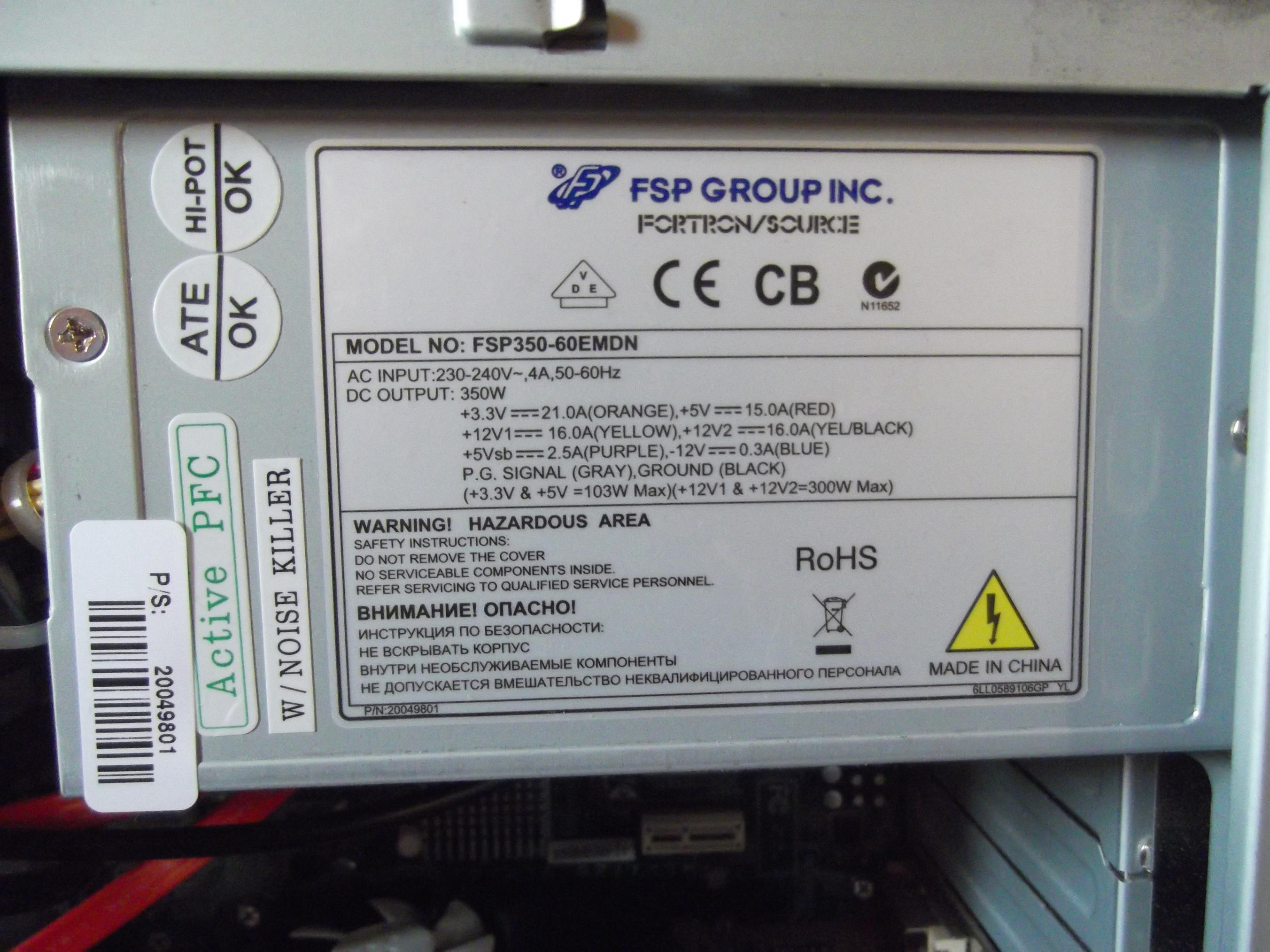

Schon mal danke. Das ist das alte Netzteil. bei Ebay
Netzteil Medion.jpg Müsste also ein ATX sein. Gibt's bei den ATX verschiedene Versionen, weil bei Geizhals ATX 2.31 und ATX 2.4 steht? Könnte es da zu Kompatibilitätsproblemen kommen? Hab mich jetzt für das hier entschieden beQuietComputerbase hat für die gleiche Serie gute Noten vergeben (Test bei Cb)

Welches FSP ist es denn genau? Kannst du ein Bild des NT-Aufklebers machen bzw. die genaue Bezeichnung posten?
Hat es denn die benötigten Anschlüsse für die R9 280? Der Mehrverbrauch des Rams ist vernachlässigbar.
Vertmulich wird es klappen, ev. benötigst einen Adapter zur Stromversorgung der neuen Grafikkarte.
Also hat sich geklärt :D
Von der Leistung würde es wahrscheinlich reichen, aber ich brauche sowieso ein neues Netzteil, weil ich gemerkt habe, ich hab gar keine 6Pin und 8Pin Anschlüsse :D
