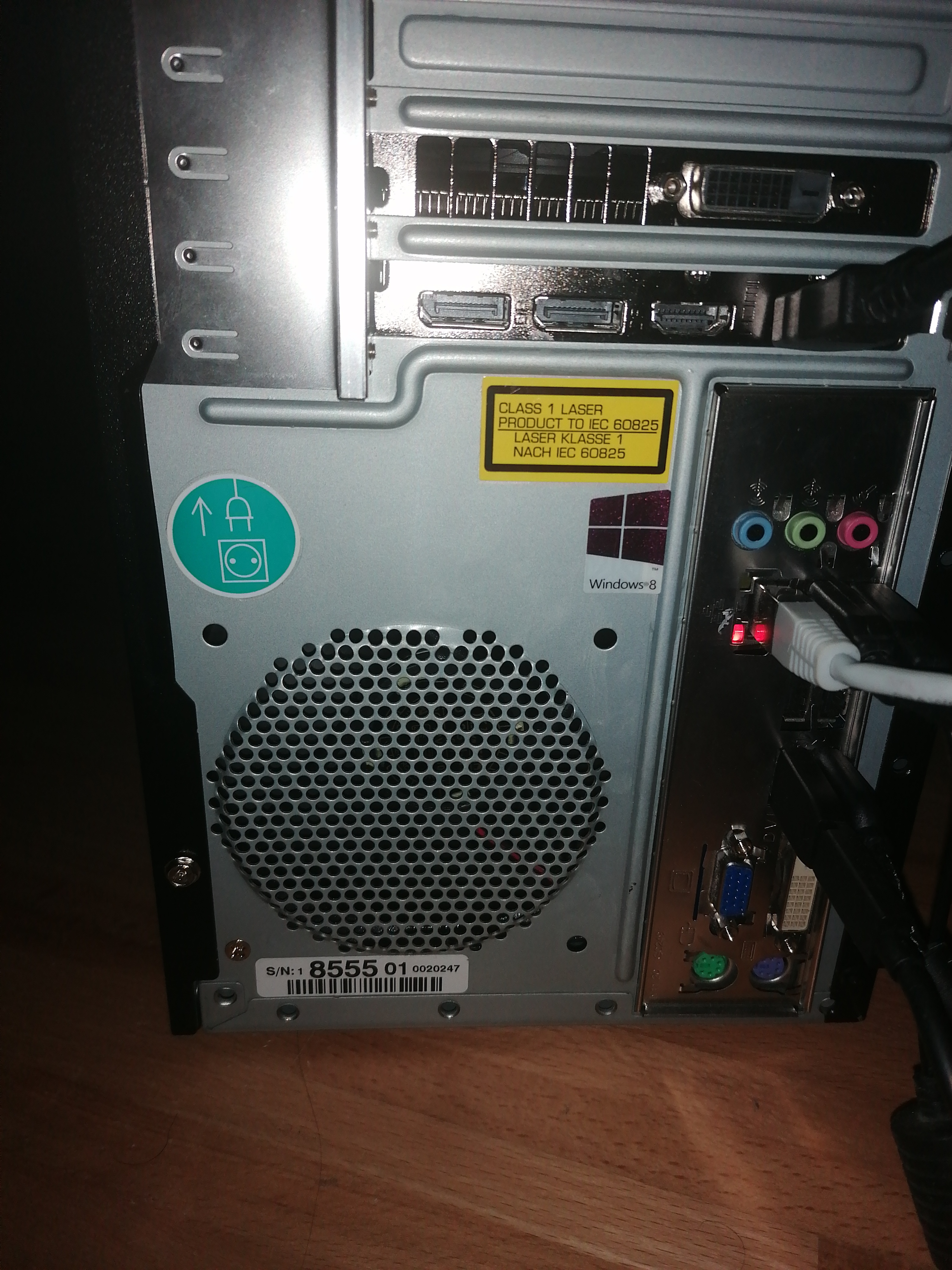

@Pickfish77:
du wurdest bereits gestern abend nach der genauen modellbezeichnung gefragt. warum konntest du die in über 24 stunden nicht in erfahrung bringen? wenn es was halbwegs gescheites ist wird es den 2600K stemmen. hast du ein P67-, Z68- oder Z77-MB? wenn nicht bringt dir der K keinen vorteil gegenüber den ohne K.
@Fighter1337:
wenn nicht übertaktet wird reichen da auch 400W. preislich sehr attraktiv ist auch das Performance X 550W, allerdings bezüglich garantiedauer und -abwicklung schlechter als da PP11.
@Pickfish77:
so, und was genau hindert dich jetzt daran in erfahrung zu bringen welches 350W-NT es ist? üblicherweise befindet sich auf dem teil ein aufkleber auf dem die modellbezeichnung steht. könntest auch einfach ein foto von machen und das hier posten.
ja, RAM braucht strom. im niedrigen einstelligen W-bereich.
Das ist die Rückseite, ich hoffe das hilft dir weiter
@Pickfish77:
nein, hilft nicht. mach den rechner auf und ein foto des aufklebers auf dem NT. das ist das teil wo das stromkabel von "außen" rein und die stromkabel für die hardware rausgehen.

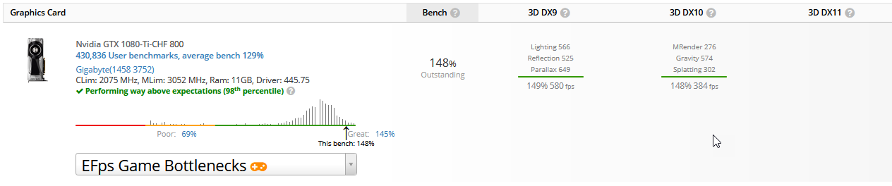

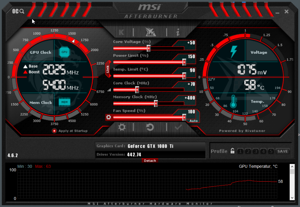

Kurzes Update:
6700k auf 4500Mhz (AIO cooling + geköpft) und 1080Ti mit +70/400 laufen bei Spitzenspannungen und mit 500W Netzteil nicht immer stabil (Division 2 stürzt öfter Mal ab)
hab Mal auf 750W geupgradet - kann ich dann weiter benutzen, falls ich Mal n neues System bastel.
Ging mir vor allem um das NT Modell. Die Karte hat 300/375W PT (was für eine 1080 Ti schon ordentlich ist, aber unter Luft definitiv nicht ausgefahren werden kann). Bleibt noch 125W für das Restsystem, wenn wir mal sehr konservativ rechnen. Das sollte (gerade in Spielen) auch für den übertakteten Vierkerner genügen.
Deswegen eher meine Vermutung, dass das NT die angegebene Nennleistung gar nicht erst liefern kann und/oder mit Spannungsspitzen Probleme hat.
Spielabstürze sind zudem sehr NT-untypische Probleme, was meinen Verdacht nochmals bestärkt, dass hier ein Defekt vorliegt. Bei jedem soliden Modell sollten schon weit vorher die Schutzschaltungen solche Probleme verhindern.
der 6700k + 2 SATA SSDs + m2 nvme SSD + AIO NZXT X72 360mm verbrauchen ja auch noch strom oder?
