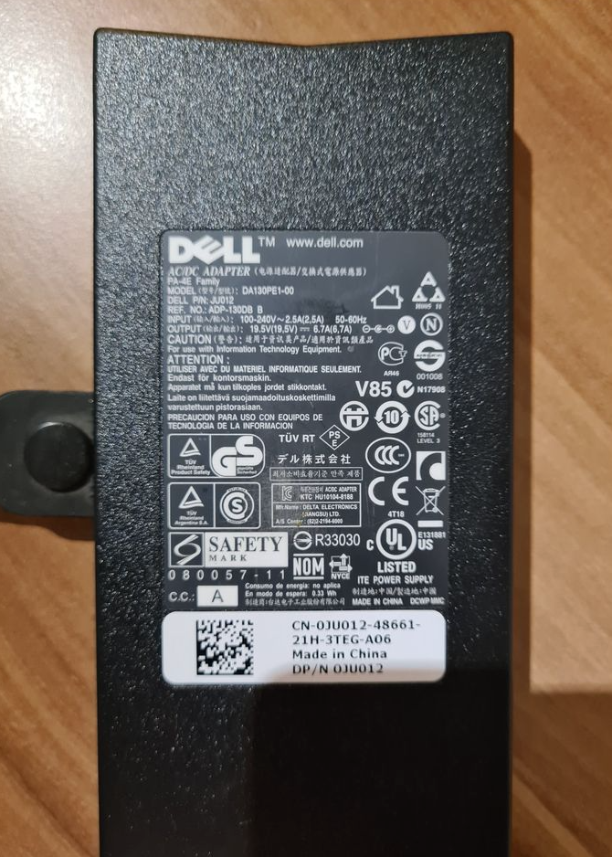

Kann ich für Dell Precision 7710 Laptop auch Netzteil mit 90W benutzen?
Mein Original habe ich verloren. Bin nicht sicher, aber glaube es war 240W.
Geht es mit weniger W, oder startet er gar nicht, oder?
Dann wird es wohl abschalten, sobald die dedizierte Grafik genutzt wird.
Mit der Grafik der Intel CPU kann es reichen.
Ich habe ein Netzteil gefunden, will es kaufen.
Ist dieser geeignet für: Dell Precision 7710 Laptop ? leider weiss ich nicht mehr was für Netzteil Modell hatte ich.
Das hat 130 Watt und ist nicht stark genug.
Das Netzteil sollte 19,5 Volt und eine Stomstärke von 12,3 Ampere haben.
