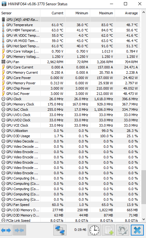

bei ~200W nutzt du dein PT nicht voll aus, da limitiert deine Karte vorher (siehe Temperatur kratzt an der 85°C), meine ~180W lt. HWinfo ist Stock PT. also liegst du grade mal 20W darüber.Makaveli94 schrieb:Und ja ich habe PT auch auf +50 und es läuft.
Makaveli94 schrieb:Und mein Netzteil is ja schon alt dürfte eigentlich nicht laufen dann aber tut es.

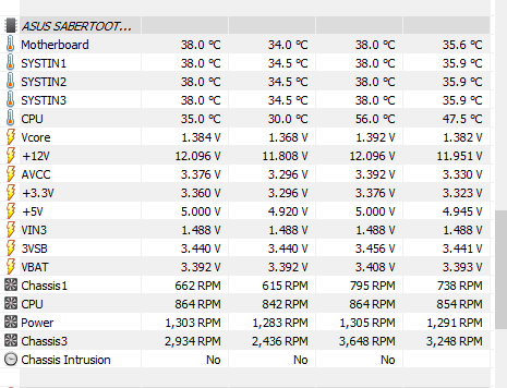

Makaveli94
- Juni 2016
- 777
Ja keine Ahnung is halt die Reference Karte
Ok wo kann ich das auslesen ?Sasi Black schrieb:und bei dir macht das NT noch mit, interessant wäre was das MB für spannungen ausließt (12V) wie weit die spannung zwischen IDLE/ LAST schwankt. (da würd ich ein blick drauf werfen, wie weit die differenz zwischen min / max ist)

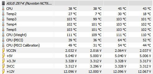

Sasi Black
Admiral
- Jan. 2013
- 8.280
das steht in HWinfo unter MB Sensors, einfach im fenster welches du oben abgescreent hast, durchscrollen. müsste weiter oben sein (in der liste) über der GPU...
da hast dann alle Spannungen augelistet 3,3, 5, 12V... da wird auch alles mitgelogt. da wäre min / max. wert nach Lastwechsel sowie belastung interressant.
wenn es eine Ref. Karte ist läuft die dauerhaft im Temperatur limit., also nutzt du dein PT garnicht voll aus. ggf. für die erste min. solang der Kühler sich nicht aufgeheizt hat.
sieht dann so aus
sieht dann so aus
keine panik, die 100°C sind auslesefehler.
Makaveli94
- Juni 2016
- 777
Ok so habe mal 15 min BF4 gezockt
Is da irgendwas besonderes ?
Sasi Black
Admiral
- Jan. 2013
- 8.280
12,096V-11,808 = 0,288V = 288mV
um diesen wert sakt die Spannung ein, das wäre noch i.O. , vorgabe ist +/- 5% (11,4-12,6V) wobei das auch ein billigheimer schafft.
(das jetzt nur ein realwert, wie es bei Volllast (Labor) aussieht kann dir keiner sagen).
So wie es aussieht scheint dein NT noch saft zu haben,
lass mal GPU Bench laufen (paar mal starten), für Lastwechel. (wenn du spass am testen hast).
und beobachte, wie sich die spannung verhält.
ein aktuelles gutes NT sollte das unter 150mV schaffen
Makaveli94
- Juni 2016
- 777
Ok und das bedeutet ? Noch in Ordnung für das alte Netzteil oder explodiert es bald ?
