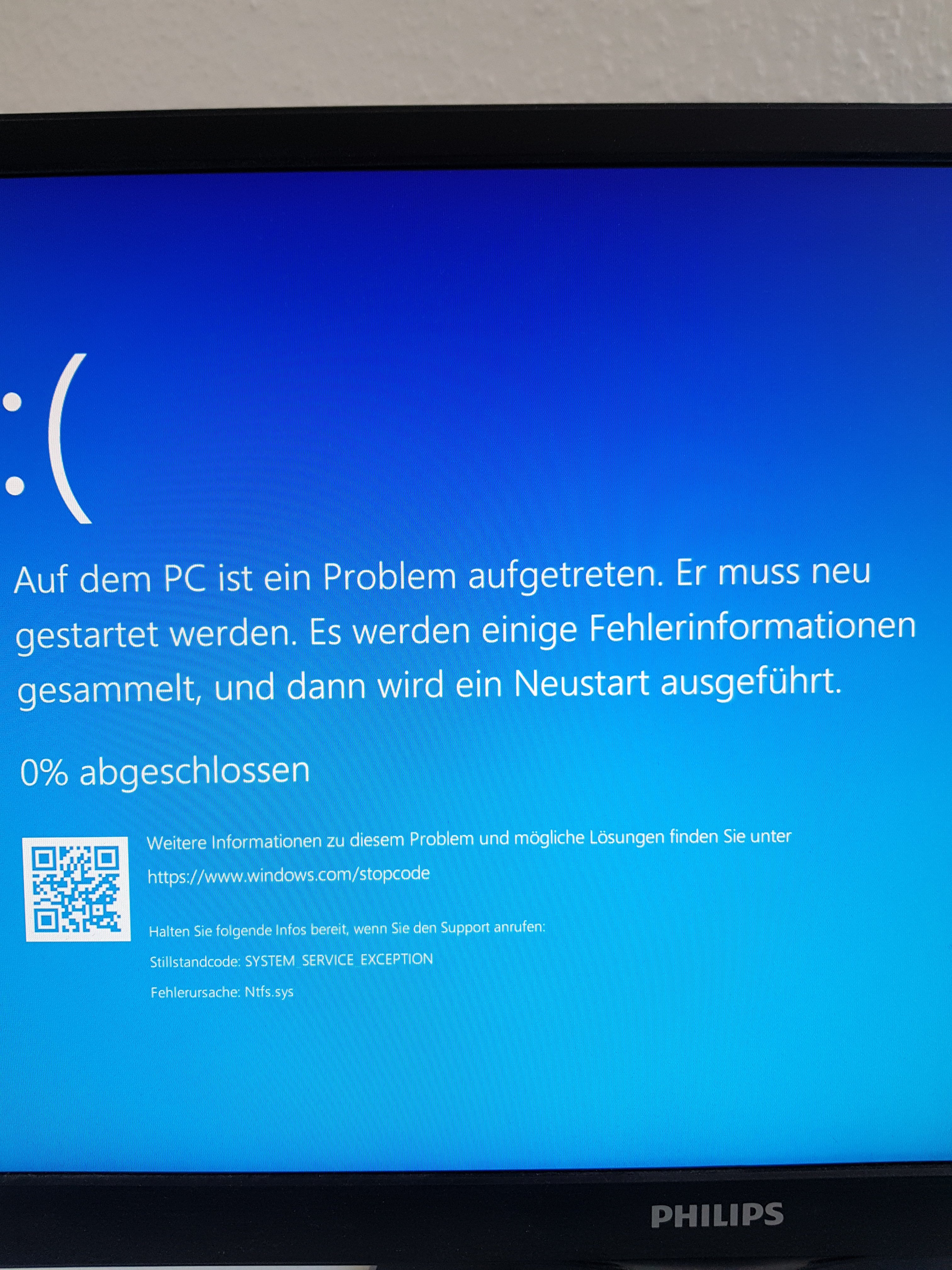

Guten Abend,
habe vor kurzem meine GPU getauscht und seitdem hat mein System irgendwie Probleme. Vermute es liegt am Netzteil?
Ryzen 5 2600x
RTX 2080 Ti
16GB G.Skill Aegis DDR4-3000 DIMM
MSI B450M PRO-M2 V2
1x SSD
1xHDD
550 Watt Be Quiet! Straight Power 11
Laut diversen Netzteilkalkulatoren sollten die 550 Watt eigentlich reichen, allerdings bekomme ich häufig einen Bluescreen und eine Windows Fehlermeldung das ein Problem vorliegt bzw. mein System macht einfach einen Neustart. Ich hab einfach keine ahnung mehr woran es liegen kann, da ich an manchen Tagen daddeln kann ohne das etwas passiert und an anderen Tagen stürzt er dauernd ab. Bekomme dann im Ereignisprotokoll den kritischen Fehler "kernel power 42". Hab allerdings auch nicht so viel ahnung also falls ihr noch mehr infos braucht sagt bescheid.
vermute das es nicht am NT liegt...auschließen kannst erst nach fehlersuche...
wichtig wäre was für eine Fehlercode wird beim Bluescreen angezeigt? (am besten Foto machen)
dein RAM auf OC? stell den per Hand auf 2933mhz
MB Bios update mal gemacht?
GPU am besten mit 2 Kabelsträngen ans NT anschließen.
am besten einen Thread aufmachen
Foto kann ich machen wenn er wieder auftaucht. BIOS ist auf dem neusten Stand und die GPU auch mit 2 Kabelsträngen am NT. Einzig und allein dem RAM kann ich mich mal zuwenden.
Dazu sei gesagt, dass mit der alten Grafikkarte (hat keine Stromanschlüsse) alles funktioniert. Grafikkarten Defekt kann doch aber ausgeschlossen werden, da es teilweise doch einen ganzen Tag lang funktioniert, oder?
