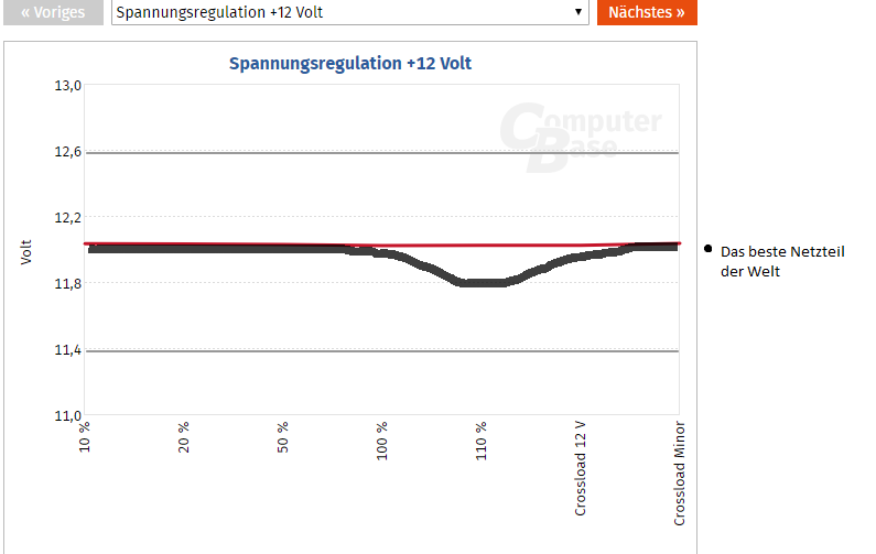

sieht so auf dem blick ganz gut aus, die spannung sakt ein. Spannungsregulierung steuert da gut gegen.
So das die Spannung nicht zu sehr absakt, (11,4V Grenzwert). die 288mV sind i.O.
Spricht für die Leistungselektronik sowie Puffer-Kondensatoren (das die sauber laufen)
ich finde was Spannungsregulation angeht, ist Seasonic sehr stabil...so sieht ein Messergebnis aus.
https://www.computerbase.de/artikel...t.61978/seite-3#abschnitt_spannungsregulation
Achso ok hört sich schonmal gut an.
Ein bisschen mehr Watt wäre natürlich besser aber solange es so läuft.

Ok sieht doch ganz gut aus wenn die Werte noch so stimmen nach paar Jahren ?
deine werte liegen darunter (verschleiß / alter begründet), aber noch im grünen bereich.
desweiteren hast dein NT nicht bis 110% belastet sondern ~85% / 390W.
im test ist die rede von 120mV bei 100%, du liegst bei ~85% Last 288mV. Zahn der zeit.
ist zwar kein Labortest bei dir, aber für eine grobe einschätzung reicht es.

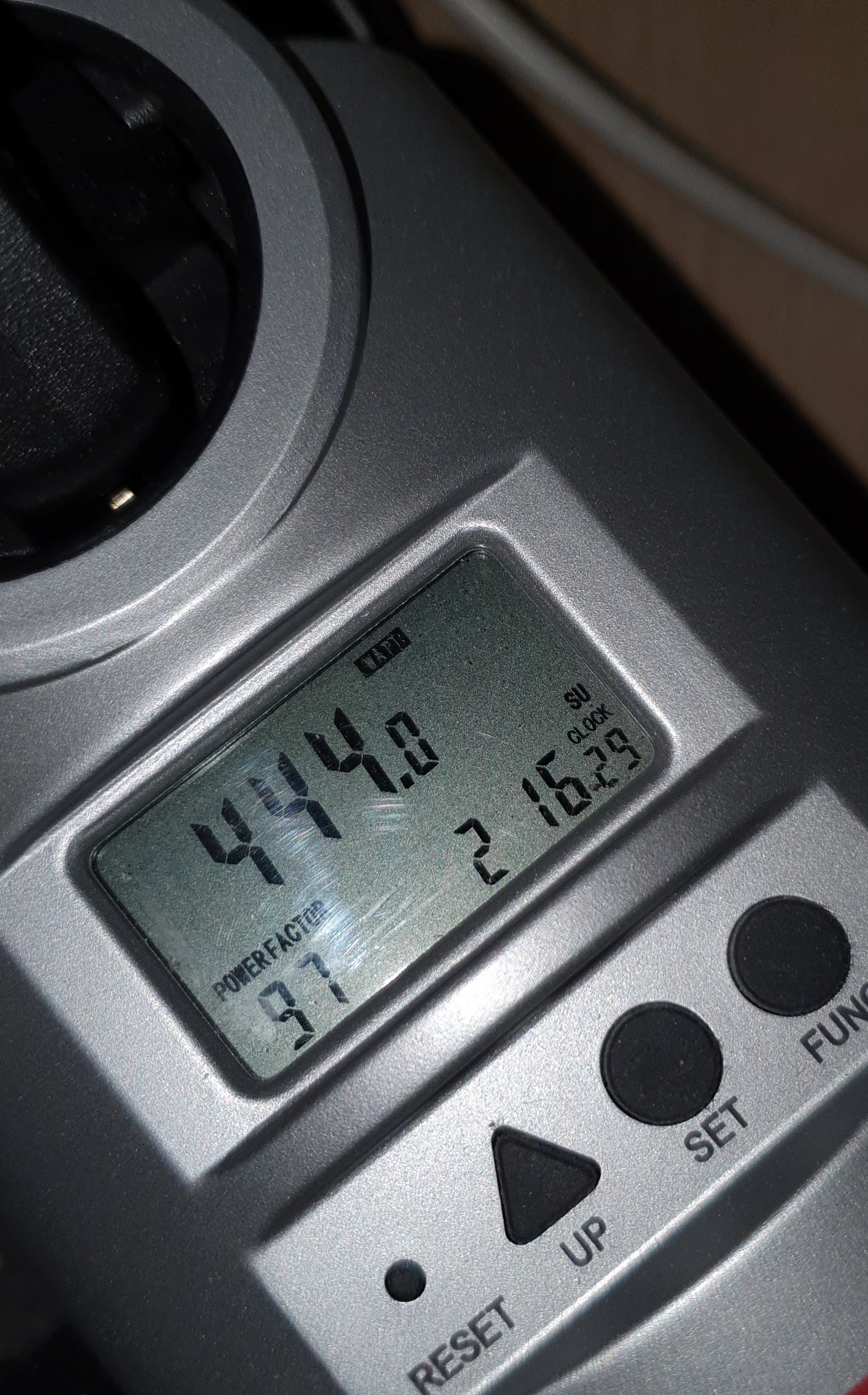

Also habe eben den Ultimativen Test gemacht
Furmark + Aida 64 Cpu, Fpu, Cache und System Memory
Also ganzes System auf 100% Auslastung.
Und habe Maximal 445 Watt gesehen an der Steckdose alles Stabil kein Absturz oder so.
Bedeutet ich hab nicht mehr als 400-410 reale Watt gezogen ?

ja pi mal daumen, effizients sinkt auch mit dem verschleiß
daher kannst die effizients nicht genau beziffern.
Watt ist real an der Steckdose,nur wird was am NT verpufft.
In etwa, ja. Wenn es stabil bleibt, kann es erstmal so bleiben.
