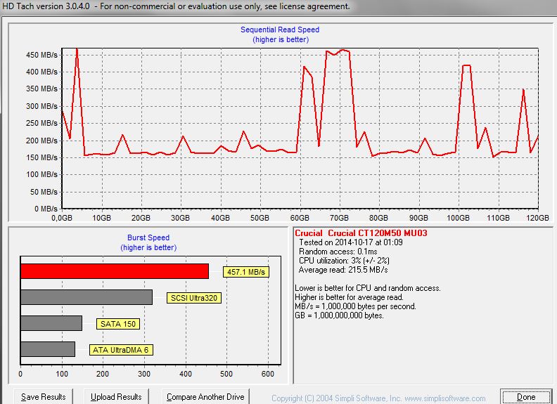

xxxx schrieb:
Es ist offensichtlich nicht bloß Samsung betroffen meine Crucial M550 hat selbiges Verhalten die Leseleistung bricht auf dem Spiele Laufwerk wo größtenteils nur ältere Daten liegen komplett weg.
//edit/ am Alter der Daten liegt es bei meiner Crucial doch nicht aber normal sind die Werte trotzdem nicht da es laut Hdtach ja schnellere belegte Bereiche gibt.
Vielleicht hilft es dir weiter, aber meine M500 bricht auch ein (alte Spieledaten die nicht genutzt werden, Humble sei Dank). Immerhin funktioniert meine 840er Basic ohne Probleme (noch)! 3x auf Holz klopf
