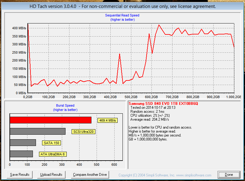

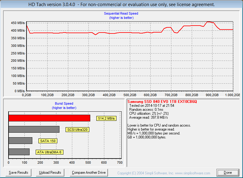

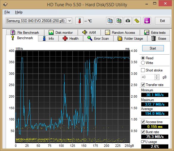

ich habe zwei 1T SSDs im RAID0 (Hardwareraid). Leider erkennt das Performance Restoration Tool meine Platten nicht. Gibt es hierfür bereits eine Lösung?

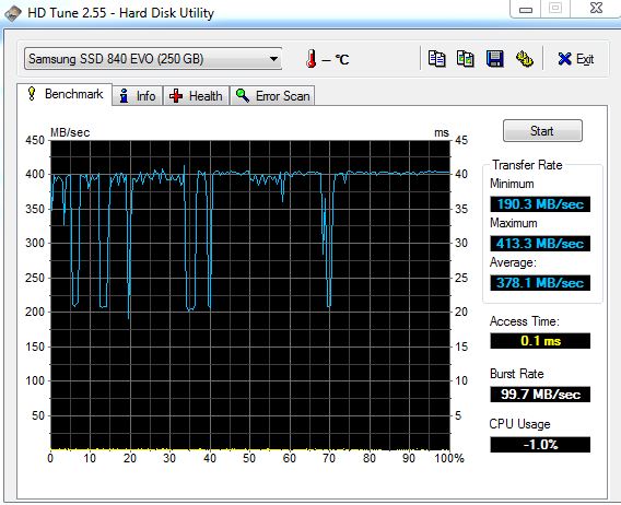

Seltsam meine 840EVO scheint trotz erfolgreichen Update immer noch nicht richtig zu funktionieren.
@CyberAce
Ja, das Raid auflösen. Sonst hast du keine Chance. Musste ich auch machen. Evetuell noch die einzelnen Platten in einem anderen Rechner einbauen und dort das Update fahren.

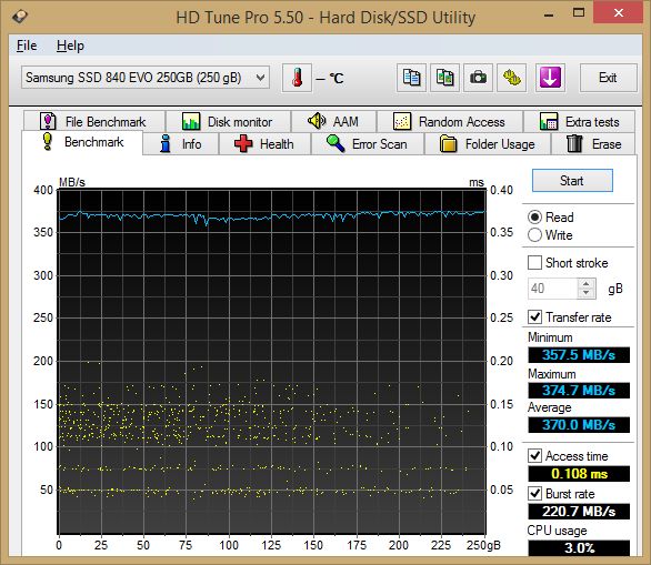

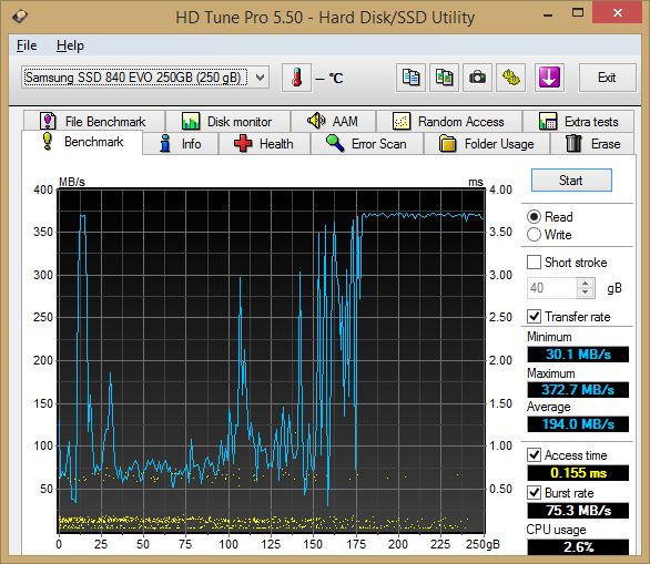

Ohh hatte die Firmware zwar aktualisiert aber nach dem Neustart die Software nicht mehr gestartet.
Nun ist alles in Ordnung.

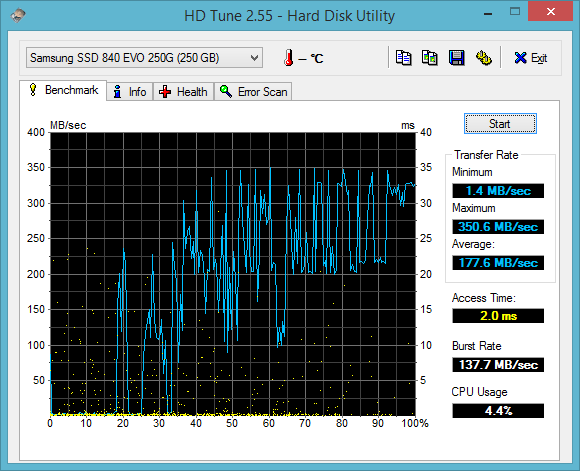

Meine 840EVO hat nach dem update immer noch reproduzierbare einbrüche, ist das normal bzw woran kann das liegen?
Hängt an SATA3, ist Systemplatte jedoch sämtliche hintergrund-anwendungen beendet.
