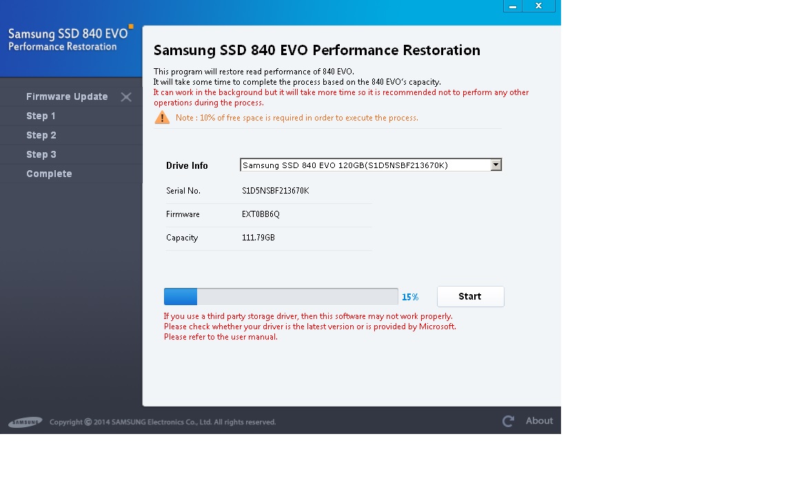

ujmoskito schrieb:
Bei mir funzt das Firmwareupdate nicht. Es kommt eine Fehlermeldung "If you use a third party storage driver..."
Hat irgend jemand eine Idee, wie ich dieses Problem lösen kann?
AMD System ?
Falls ja, laut Samsung entweder die AHCI Treiber von Microsoft verwenden oder die neuesten AMD AHCI Treiber.

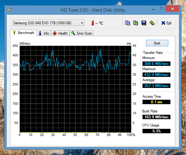

Joe1702 schrieb:
Leute, ich habe mal eine Frage. Ich habe die Werte gerade rausbekommen und Andere hier haben deutlich bessere gepostet. Stimmt da irgendwas nicht?
System steht in meiner Sig. Laut Magician läuft die SSD im AHCI Modus und ist an einem Sata3 Port angeschlossen. Was könnte der Grund dafür sein, dass sie sich unter Wert verkauft? Update ist schon drauf...
​Anhang anzeigen 447031
werte um 0,1ms Zugriffszeit (und das ist der Wert, der zählt!) und die 400 MB/s sind doch absolut oK. was willst du denn noch?
Hier meine Erfahrungen. Nach dem Download und der problemlosen Installation hat die Software meine einzige 840 Evo 1 TB (931 GB) erkannt und das Updaten der Firmware hat nur ein paar Sekunden gedauert. Danach verlangte die Software einen Reboot. Nach dem Shutdown blieb allerdings der Rechner aus. Also habe ich manuell nachgeholfen. Einmal wieder oben startete die Software wieder um die Arbeit fortzusetzen die bei 20% untrebrochen wurde für den Reboot.
Leider erkannte die Software nicht mehr die Eingebaute 840 Evo. Nach dem ich die Software manuel beendet habe und sie wieder gestartet habe erkannte die Software die 840 Evo wieder und setzte die Arbeit bei 20% wieder fort!
Bei mir hat die „Auffrischung“ der Daten allerdings eine ganze Weile gedauert: Bei einer zu 60,7 Prozent befüllten 840 Evo mit 931 GB dauerte der Vorgang rund 1,25 Std. Die ganze Aktion hat mit Firmwareuddate, Reboot und den zwei Versuchen der Software die „Aufrischung“ der Daten zu bewerkstelligen 1,5 Std. rund gedauert.
Das ist keine Beschwerde das ist nur ein Erfahrungsbericht!
PS: Ich habe die 840 Evo 1 TB über USB 3.0 an einer RaidSonic Icy Box IB-120CL Dockingstations betrieben. Und obwohl die Software die Platte erkannte brach die Software ab weil angeblich die "third party storage driver" nicht korrekt Arbeiten würden.
Der Treiber ist von kleinweich (M$) datiert vom 21.06.2006 Ver.6.1.7600.16385 (Win 7 Ult.). Also alles ok! Das Problem verschwand erst beim Anschluß über einen internen SATA Port, obwohl laut Gerätetreiber der exakt selbe Treiber installiert ist.
Wer lesen kann... ;) Es steht eindeutig und genau beschrieben da, dass nach der Firmwareaktualisierung der Rechner herunterfährt und nicht wieder automatisch neustartet!
Die restlichen Probleme hast du dir ja denke ich selber beschrieben. Wenn schon die Meldung kommt das das Tool möglicherweise aufgrund des Treibers eines Drittanbieter nicht funktionieren könnte, dann sollte man das auch beachten. Steht auch in der Manual groß und fett geschrieben wie man den richtigen Treiber zu installieren hat und das man das Teil auf gar keinen Fall per USB betreibt beim Update :rolleyes:

@maikwars
Wie schon gesagt die Treiber der SSD haben sich nicht geändert! Dass das Tool Scheinbar bestimmte Treiber die halt nur über SATA ausgegeben werden benötigt stelle ich nicht in Abrede. Deshalb habe ich das auch unter PS: erwähnt.
Und was die Geschwindigkeit betrifft. Ich bezog mich auf das Posting #136 von MichaG. Da führt er aus das bei einer zu 40 Prozent befüllten 840 Evo mit 1.024 GB der Vorgang rund zweieinhalb Stunden dauerte.
Deshalb ist die Dauer bei einer zu ~61% gefüllten 1TB SSD von rund 1,5 Std. wie in meinem Fall nicht ganz normal, sondern recht flott!:)

gizeh schrieb:
@maikwars
Wie schon gesagt die Treiber der SSD haben sich nicht geändert! Gruß, Gizeh.
Ja hab ich vernommen, scheinbar benötigt es aber bestimmte Treiber die halt nur über SATA ausgegeben werden. Das Tool prüft ja extra die Treiber und merkt das da was nicht hin haut, weil es dennoch ein USB Port ist, egal was für ein Treiber die SSD behandelt ;)
