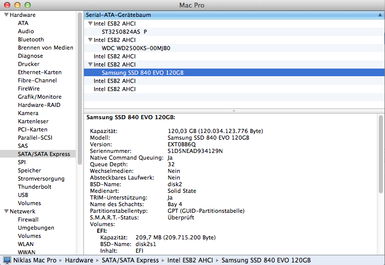

EXT0CB6Q ist doch von letztem Jahr? Bildschirmfoto 2014-10-15 um 15.57.54.png
Bei meiner mSATA ist das EXT42BQ6

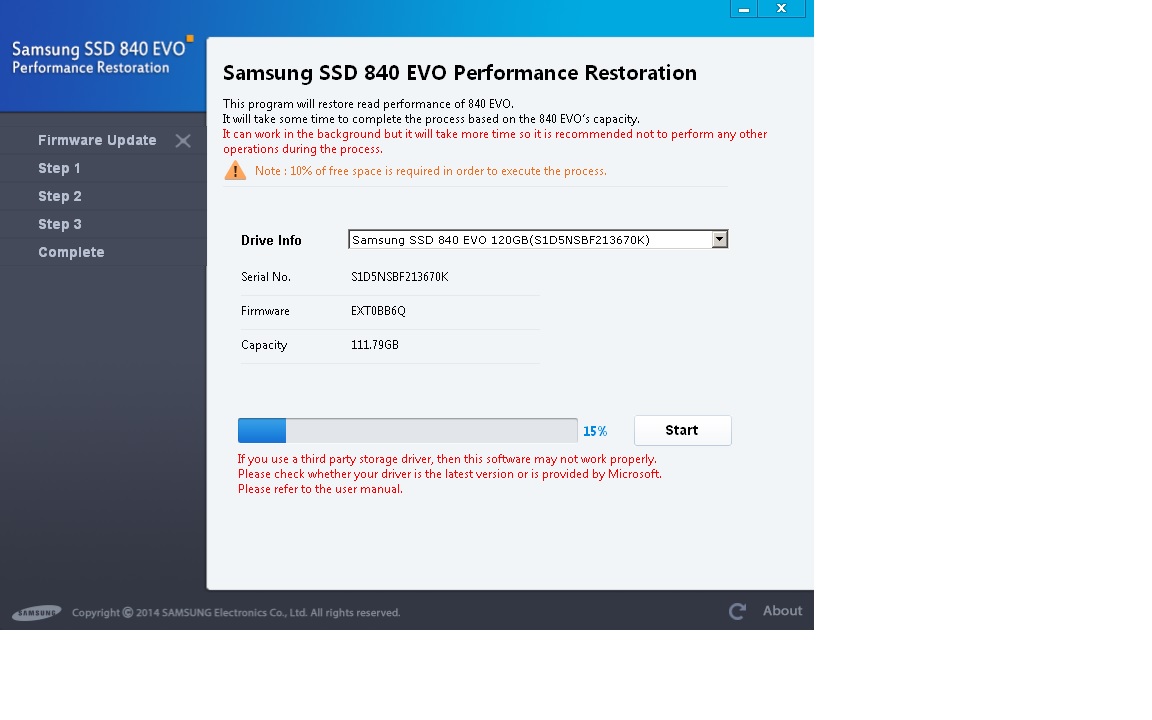

Am ende des firmware updates steht : perfomance restoration is complete.
jedoch ist noch ein nicht anklickbares "complete" neben der % anzeige, soll man jetz auf X klicken und neu starten oder wird es noch aufleuchten ?
Schau mal hinter das Fenster.. da sollte ein "Neustart" Fenster sein.
Ich hab einfach zugemacht und neu gestartet. Auf den Screenshots in der Anleitung von Samsung sieht man am Ende auch genau diesen Bildschirm mit der ausgegrauten Schaltfläche "Completed" und grünem Schriftzug unter der Fortschrittsanzeige.
/edit: Interessant. Ich habe kein "Neustart" Fenster gesehen.

Bei mir funzt das Firmwareupdate nicht. Es kommt eine Fehlermeldung "If you use a third party storage driver..."
Hat irgend jemand eine Idee, wie ich dieses Problem lösen kann?
