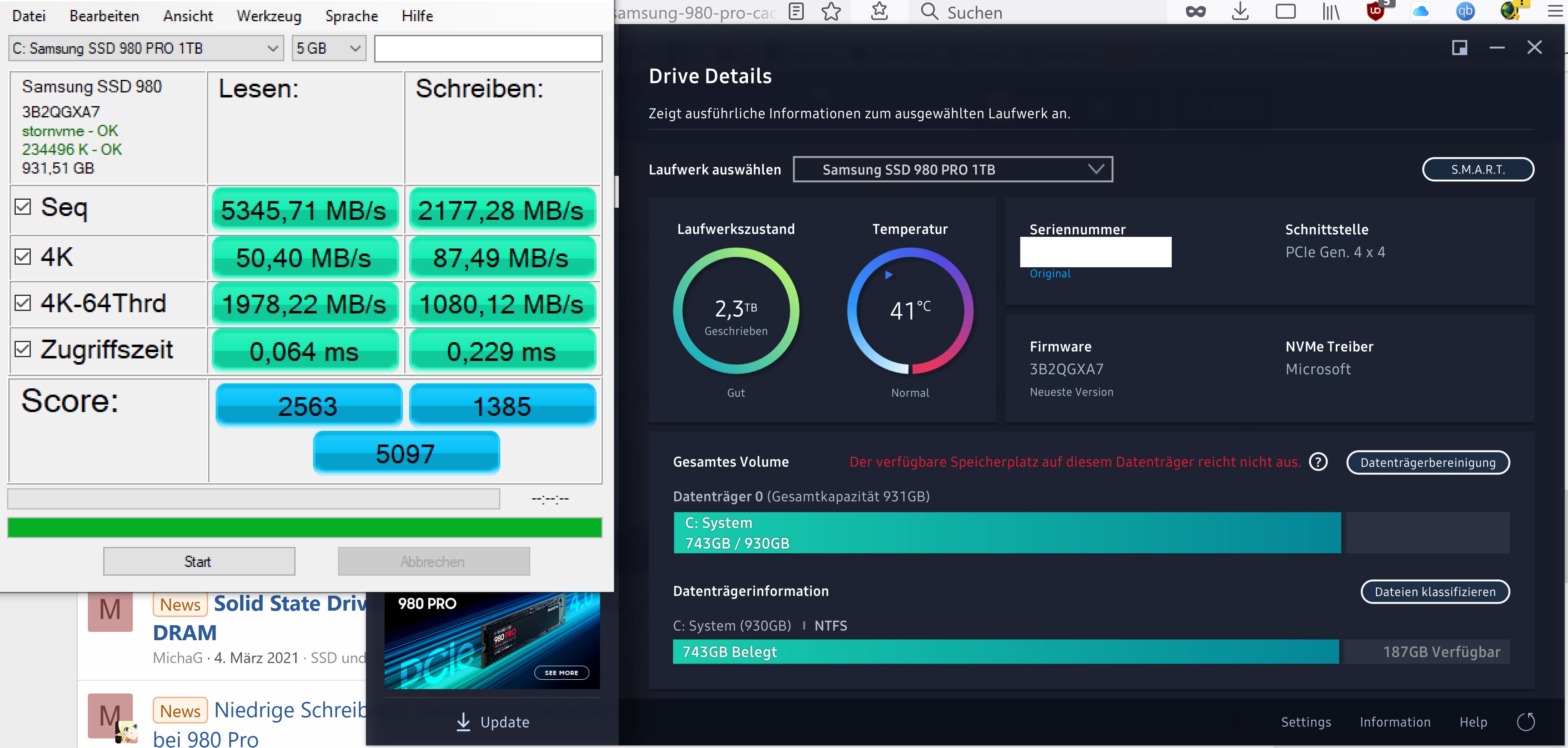

Sorry, anbei ein Screenshot. System ist ein 5800X mit Asus TUF B550M.
Ich kann das System als Fehlerquelle aber ausschließen, da ich hier noch eine SN850 (1TB) habe, die im selben Slot und den selben Daten (SSD 1:1 kopiert) problemlos mit maximaler Geschwindigkeit funktioniert.
Das ist halt genau die Geschwindigkeit wie bei vollem Cache.
Es liegt also definitiv an der 980 Pro.

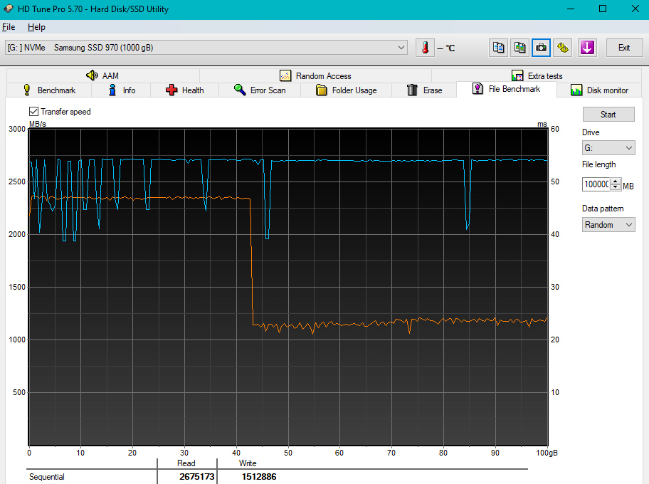

Hier mal als Beispiel meine 970 Evo Plus 1TB.
Ein mal wenn der volle 6 GB fest + 32GB Dynamischer Cache verwendet wird
Und ein mal wenn nur der feste 6GB Cache verwendet wird
Ein mal wenn der volle 6 GB fest + 32GB Dynamischer Cache verwendet ....
Schöne Bench-Screens, danke. Aber waren das nicht 6GB + 36GB bei den 970Evos? Ich kann mich nur an 42GB insgesamt (bei 1TB-Versionen) erinnern. Meine 970er (non-Plus) hat jedenfalls 42GB bis zum Einbruch.

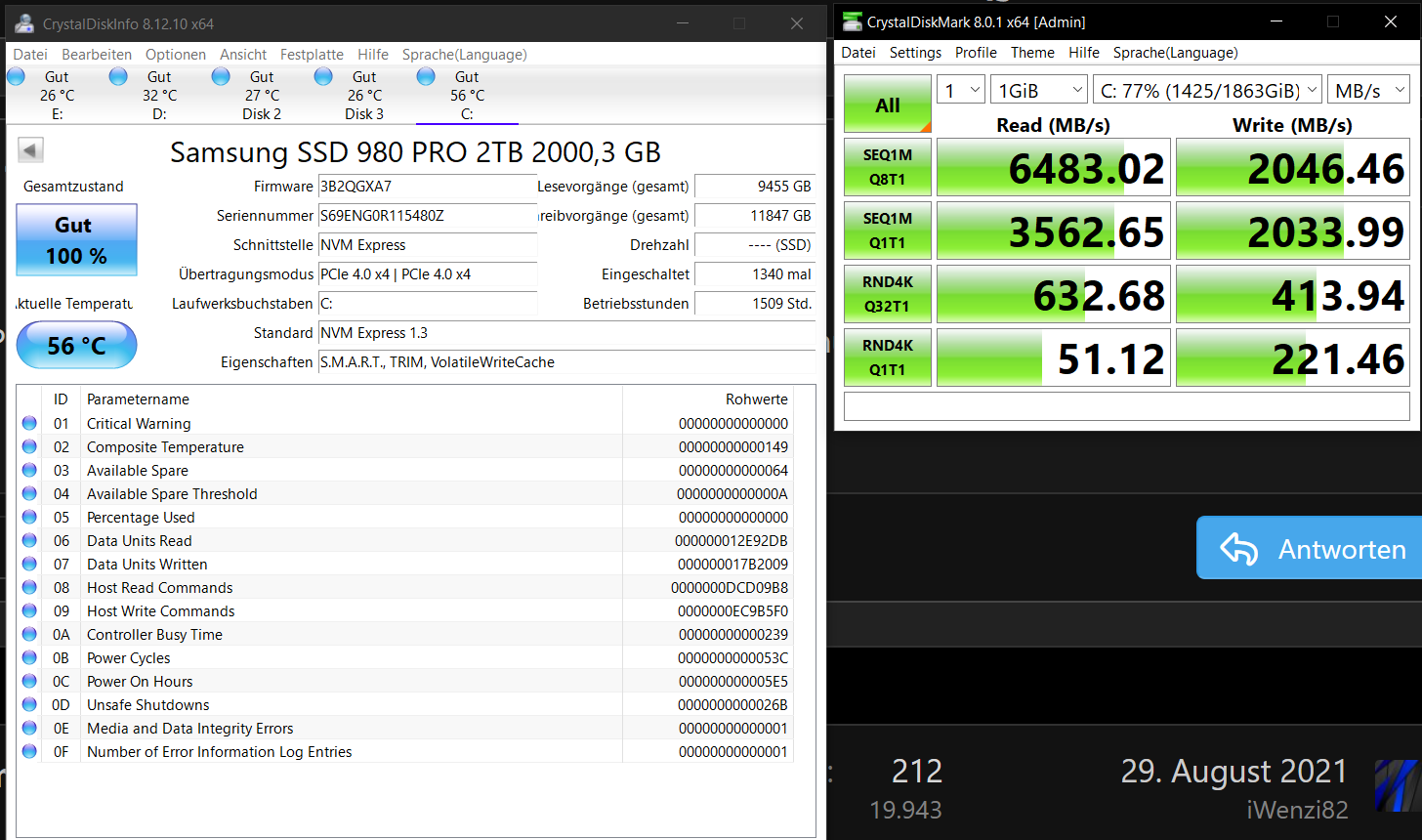

hast Du das Problem noch - meine Samsung 980 Pro mit 2TB hat auch nur 2 GB/s beim Schreiben. Ich habe damals die neue Firmware installiert und es ging auch kurz wieder auf 4GB/s. Später wieder auf 2GB/s.
Melchior schrieb:
@Paddii
hast Du das Problem noch - meine Samsung 980 Pro mit 2TB hat auch nur 2 GB/s beim Schreiben. Ich habe damals die neue Firmware installiert und es ging auch kurz wieder anstieg auf 4GB/s. Später wieder auf 2GB/se.
Ja, ich habe leider nach wie vor genau das gleiche.
Als würde der Ram durch das Update einmal geleert und danach war wieder alles wie vor dem Update.
