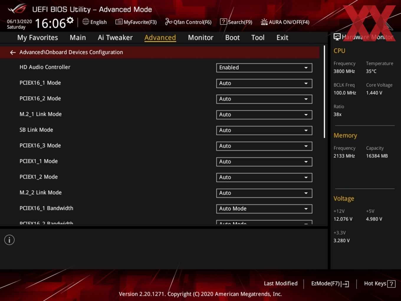

Hast du mal geschaut ob im BIOS bei der M.2 irgendwas eingestellt ist bei M.2_1 Link Mode?
Bildquelle:https://www.hardwareluxx.de/index.p...ards/asus_rog_strix_b550-e_gaming_review.html
Ja dort habe ich mal von Auto auf Gen 4 gestellt. Auch das brachte leider kein Erfolg. Bin echt Ratlos und habe jetzt Samsung angeschrieben. Würde gerne mal ne Wd SN850 ausprobieren. Aber mal eben 200 Euro zum testen ausgeben :-(
Hab gerade erst gesehen dass man dort ja nur die Generation auswählen kann. Gen4 lief deine ja schon, nur halt x1 Speed.

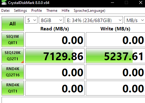

Anscheinend wird der dynamische Teil des SLC Cache trotz Trim nicht mehr erneuert. SSD ist bei mir zu ca. 35% gefüllt. Habe ein Image gemacht und danach einen Secure Erase. Dann das Image wieder zrückgeschrieben und siehe da:
Passt soweit wieder. Ich befürchte nur das das Problem nach einer Weile wiederkommt. Ein Firmwareupdate könnte hier Abhilfe schaffen.

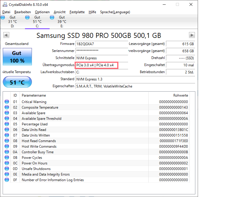

Hallo
Ich habe ein Asus Tuf Gaming B550 Board.
Im oberen Slot Steckt die 980 Pro (PCIE 4.0 Slot) im unteren die 970 Pro (PCIE 3.0 Slot).
Beide kommen beim Crystal Disk Mark auf etwa 3500 MB/s
Die 980er läuft aber nur im PCIE 3.0 x4 Modus obwohl sie den PCIE 4.0 x4 Modus könnte.
Siehe Bild.
Was könnte ich machen damit die auch im 4.0 modus läuft?
Gruß
Hallo
Es ist ein Ryzen 5 2600x verbaut, liegt es dann daran?
Im Uefi kann ich nur Gen 1, 2 oder 3 einstellen...
Gruß

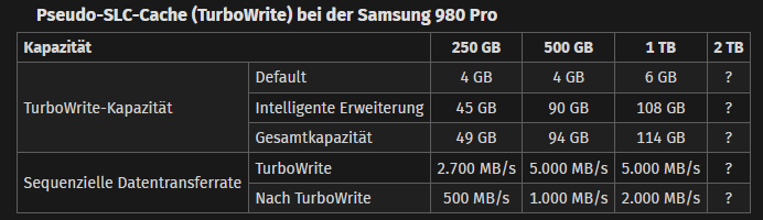

Das ist doppelt blöd gelaufen. Zu dem Preis der 500GB 980 Pro bekommt man eine 1TB 970 Evo.
Die 970 Pro würde ich als Systemlaufwerk weiter nutzen, weil ihr MLC-NAND mehr verträgt und zudem die konstantere Schreibleistung hat.
Wenn die 980 Pro befüllt wird, fällt sie auf 1100MB/s nach dem Cache ab, während die 970 Pro bis ans Ende ihrer Tage mit 2300MB/s (512GB) und 2700MB/s (1TB) schreibt ohne Mucken.
Die 970 Pro sollte das Arbeitspferd sein.
