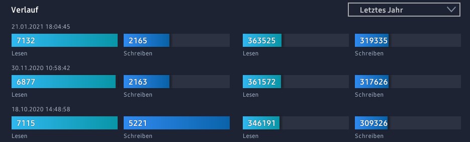

Habe eben bemerkt, dass Samsung Magician diesen Fehler schön dokumentiert hat :D
Der unterste Benchmark war nach Einbau. Ab knapp 1,5 Monate später dann die Leistungseinbrüche beim Schreiben.

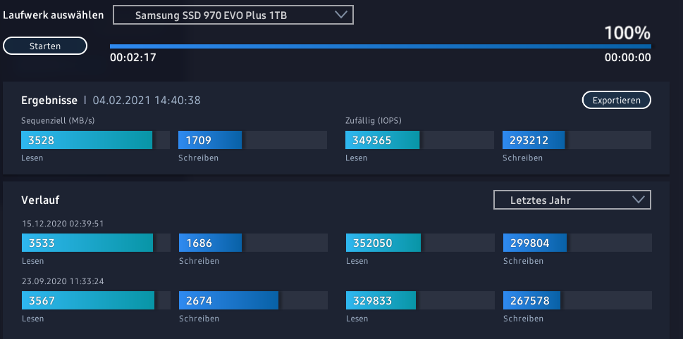

Und wie siehts denn bei dir mit der belegung aus? Wieviel Speicher ist noch frei?
Bei mir sieht es ja nicht anders aus mit der Evo Plus 1TB.

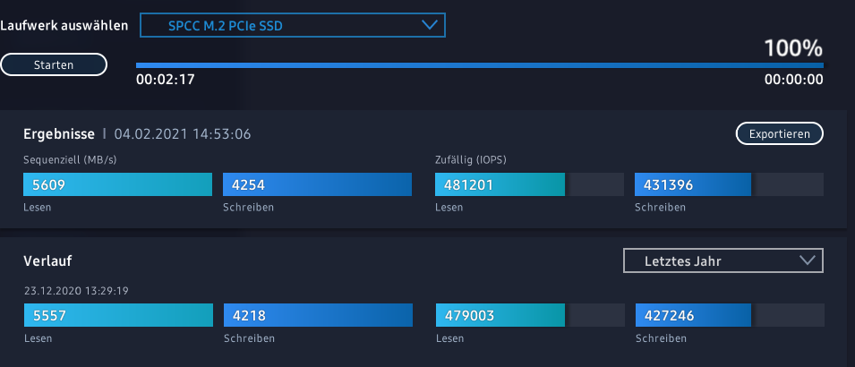

Nur meine Silicon Power US70 nutzt noch voll den SLC Cache, trotz 85% belegung

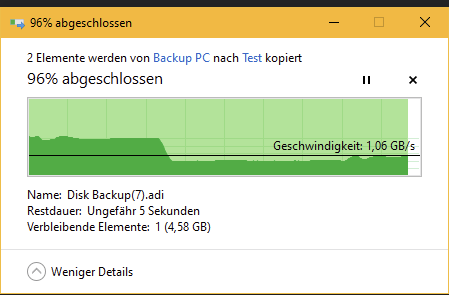

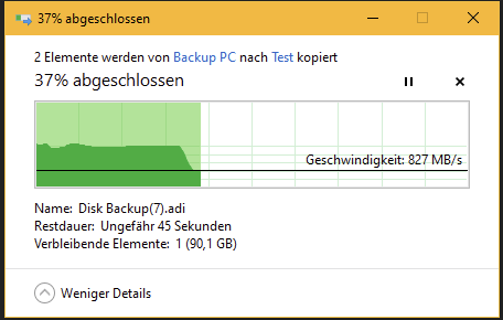

Hat Ihr den Max Speed evtl. wenn die SSD kalt ist und die Einbrüche sobald diese schon etwas gearbeitet hat? Ich habe nämlich ähnliche Probleme mit der 4 TB MP510. Frisch PC angemacht habe ich guten Speed von 1,5-2 GB/s (ist eine PCIe 3.0 SSD) aber wenn die SSD schon etwas zu tun hatte, ist sie so warm, dass der Speed auf 1000-400 MB/s fällt.
Temperaturprobleme gibt es bei mir nicht, hab ordentlich Durchzug im Gehäuse:
Backup des Systems mit 145 GB von MP600 mit 1 TB auf 980 Pro mit 500 GB:
Anfang: 2,03 GB/s
Mitte: 827 MB/s
Ende: 1,06 GB/s
Retour von 980 auf MP600: durchgängig 2,1 - 2,2 GB/s
