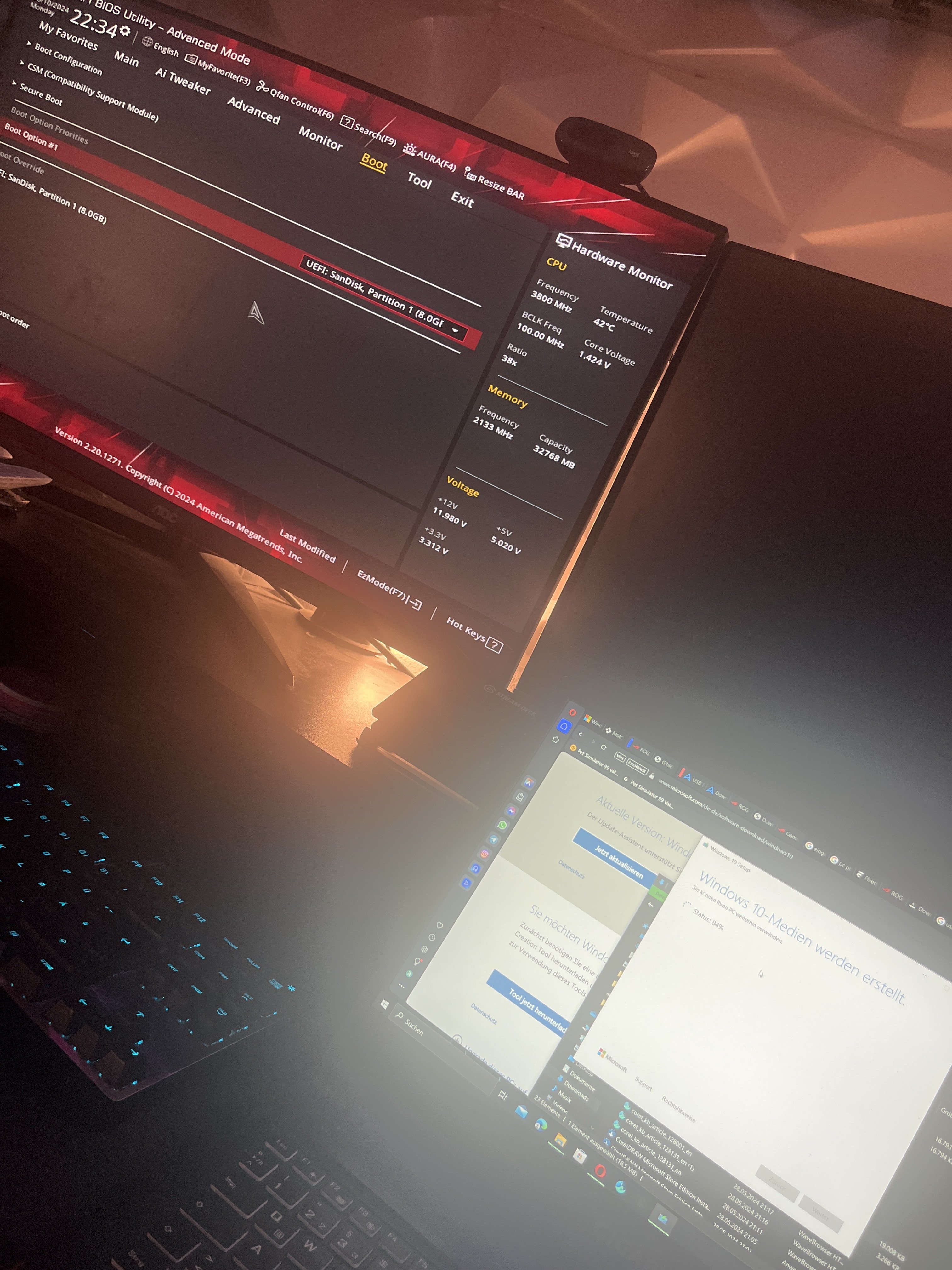

Wenn du die SSD seit #12 nicht gelöscht hast, sollte Windows noch drauf sein.
Ponderosa schrieb:
Ja, der Windows Bootmanager wird angezeigt, aber auf der Samsung SSD,
Das denke ich nicht, denn die Samsung ist M2_2, der Bootmanager aber auf M2_1.
Die Einträge können auch gespeichert bleiben, wenn der Datenträger nicht mehr angeschlossen ist, unter Umständen bis zu einem CMOS-Reset.
Nein! Da steht M2_1 das ist die Kingston mit dem Windows Boot Manager!
Nope ist nicht drauf
Meint ihr es kann sich gelöscht haben, eigentlich nicht oder ?
Ich schau mal wie ich des wieder drauf bekomme
schalte bitte CSM mal aus! Und was ist jetzt bei secure boot eingestellt?
Bei CSM ist alles auf UEFI eingestellt und beim secure Boot ist alles auf Other OS
ich sagte ja, er soll es mal ausschalten und speichern.
Wie schon in einem vorigen Beitrag geschrieben, einen Windows Installationsstick erstellen, und nur versuchen Windows auf einer der SSD`s zu installieren, da sieht man ja dann, was noch auf den betreffenden SSD`s ist.
hat er doch schon versucht, Windows findet kein Laufwerk zum installieren! Vermutlich weil die Einstellungen im UEFI nicht passen! Und wenn die passen, dann würde sein altes Windows starten...

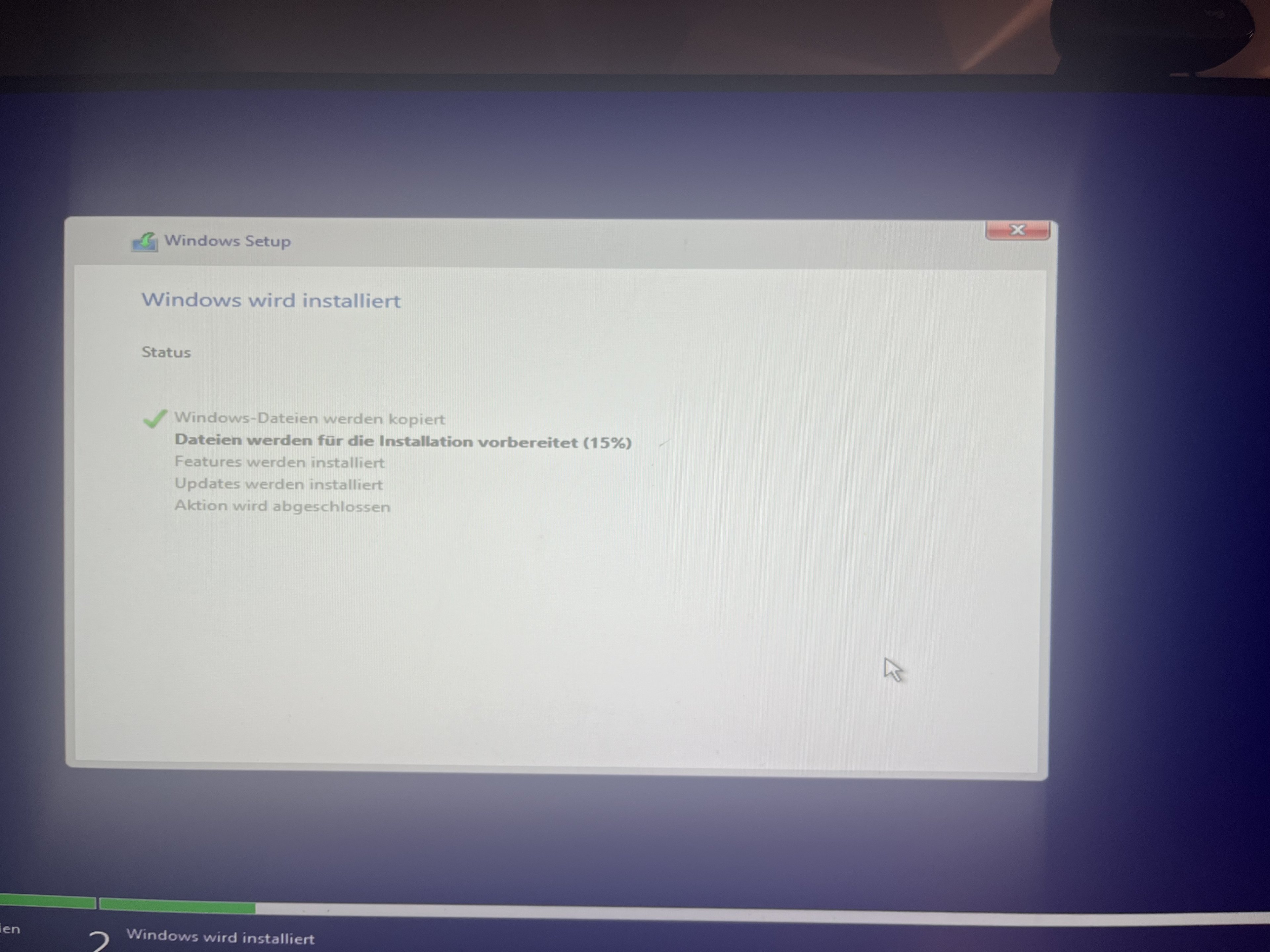

Bin jetzt nochmal am Windows installieren
Hab jetzt über die mainboard Batterie des bios zurückgesetzt
Vllt funktionierts ja jetzt 🤞🏻😢
