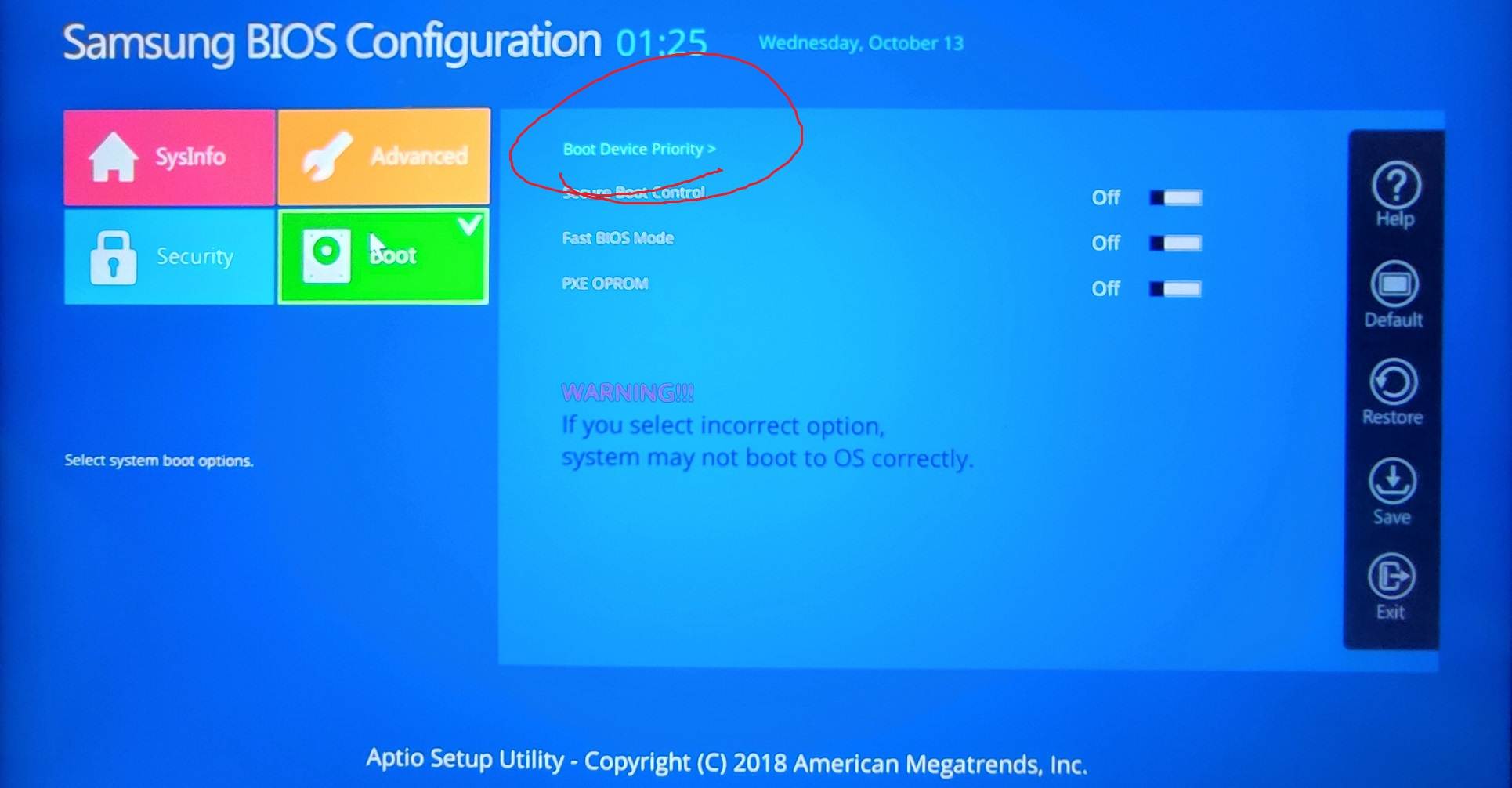

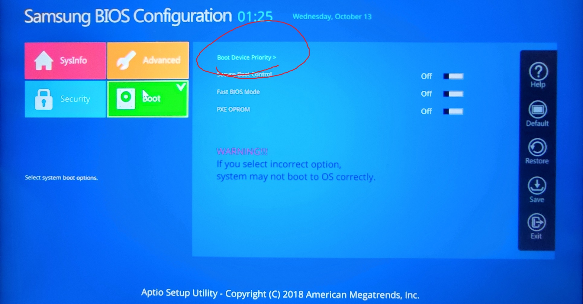

Ah hab's nun. Unter " Boot" dann "boot device priority" wählen.. und hier als Boot Option #1 den Stick wählen. Hab das Untermenü die ganze Zeit übersehen ;).

timo82 schrieb:
Mach bitte mal ein Foto davon. Bei mir gibt's das nicht.
Schau mal hier nach. Ich habe das auch 2x übersehen.

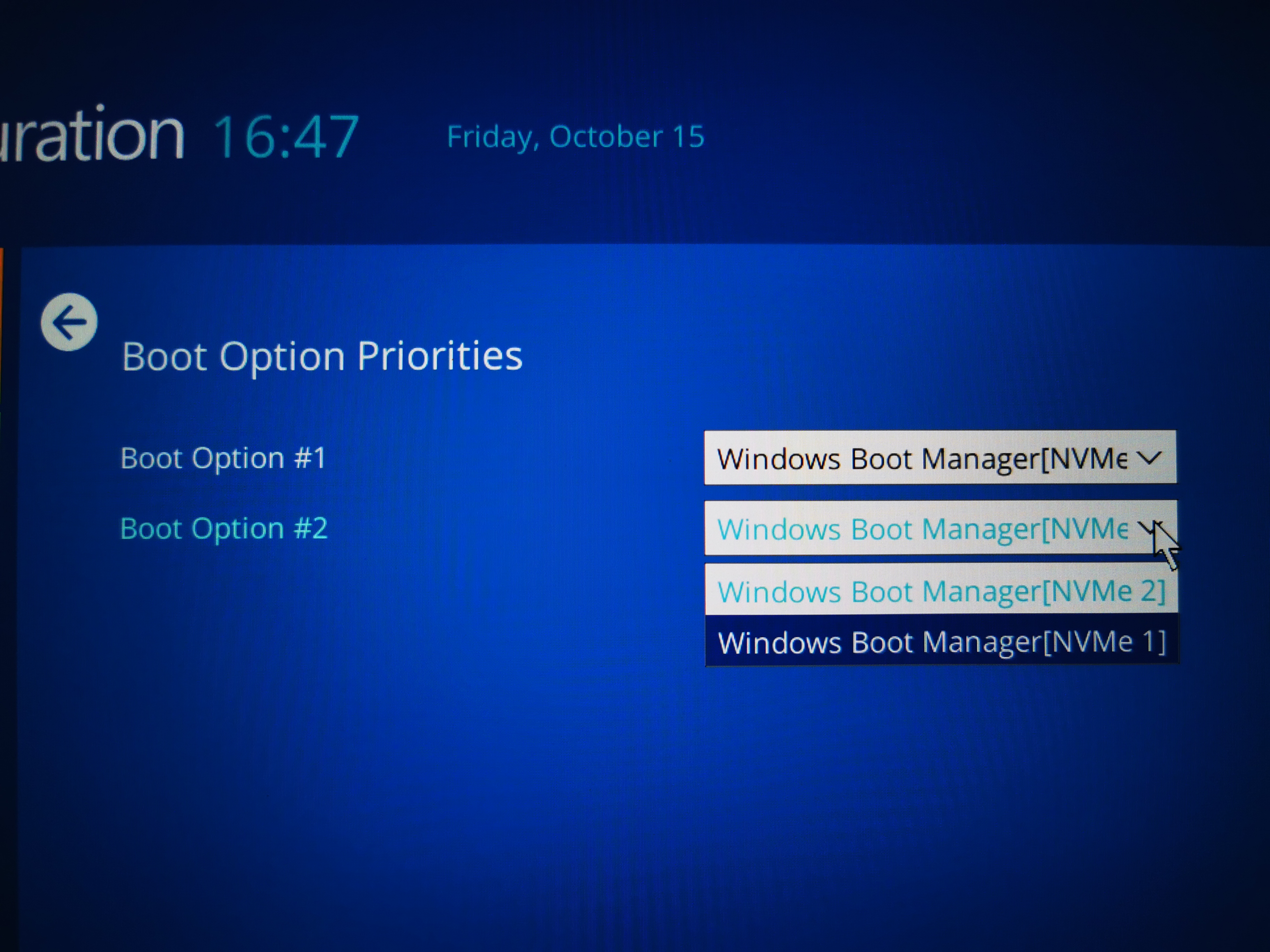

Hi, das habe ich auch gesehen, ich kann da aber kein USB auswählen.
Zeig mir bitte mal, wo du USB wirklich auswählst.
Bei mir gibt's nur die SSDs.

Dann ist der Stick inkompatibel oder nicht Bootfähig...

Müsste man das nicht auch ohne Stick eintragen können?
Ich kann bei mir nur zwischen angeschlossenen Geräten auswählen, also so:
  • USB-Stick passend vorbereiten (z.B. mit dem MCT , Rufus oder Ventoy)
  • USB-Stick einstecken und ins BIOS gehen
  • Dort den Stick als 1. Boot-Option eintragen
  • Speichern und Reboot vom Stick
Zusammengefasst:
  • Ohne den Stick einzustecken, gibt es im BIOS auch keine entsprechende Boot-Option für "potentielle" Geräte dieser Kategorie, wie man das z.B. von anderen PCs kennt
  • Angeschlossene Sticks oder sonstige Geräte, die nicht bootfähig sind (also z.B. normale USB-Sticks, die nicht entsprechend "vorbereitet" wurden), werden ebenfalls nicht angezeigt
  • Wenn man ein bootfähiges Gerät wieder entfernt, so ist die Boot-Option dann im BIOS auch wieder weg

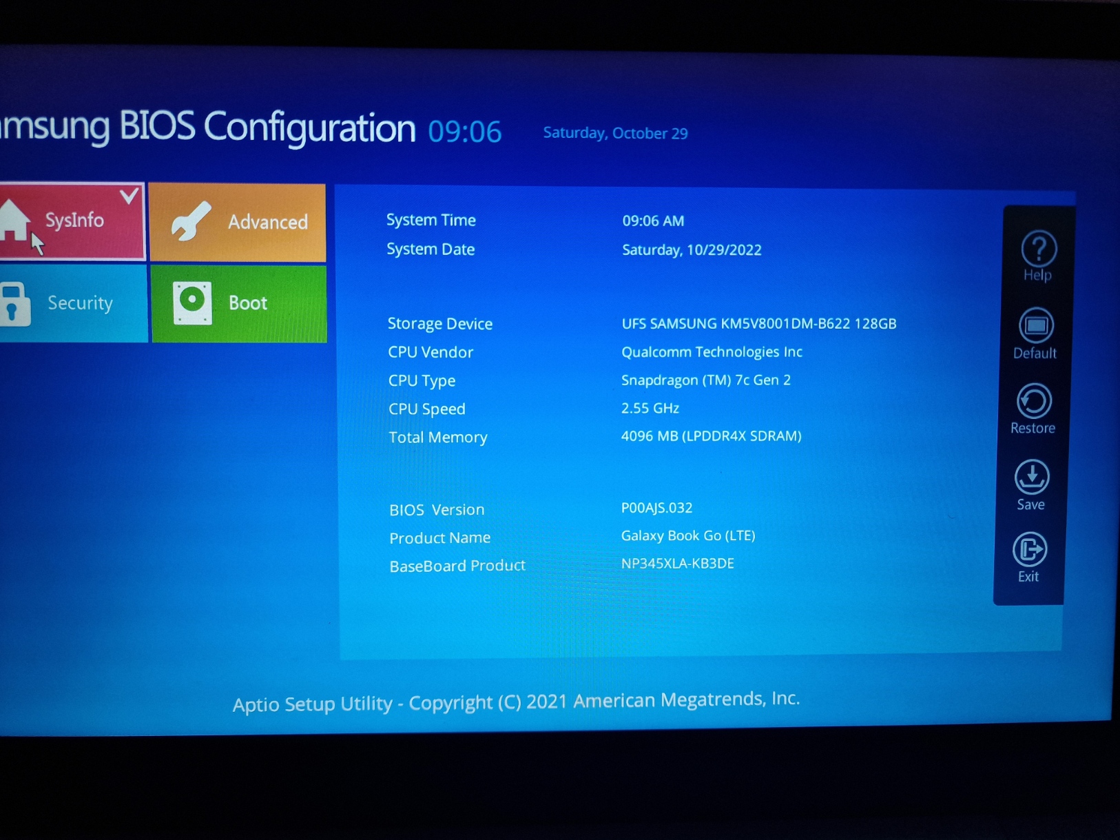

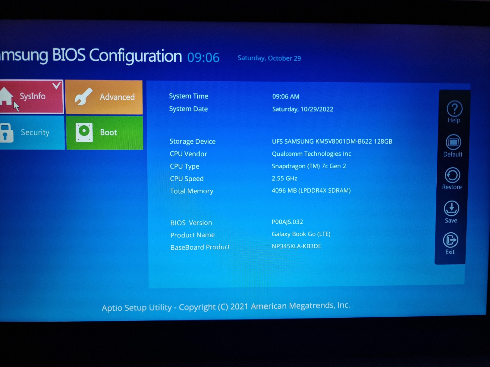

Hay, ich hab mir das mal hier durchgelesen, leider habe ich Schwierigkeiten, da das ding beim Update der Saft aus ging.
Jetzt versuche ich seit tagen Windows neu aufzusetzen aber er will einfach nicht den Stick erkennen.
Anhand des Bildes denke ich habt ihr genug Informationen.
Ich hoffe jemand kann mir helfen :-(
Edit, also im hier im Bild sieht er es nicht als Boot fähiges gerät, aber mein Stand PC tut es.
Im System wenn ich irgendwo dann Datein auf dem Samsung suchen kann, da sehe ich den Stick auch als "System Install- Boot" usb stick, dieses typische windows Update zeichen wie man es kennt wenn man den Stick dazu fertig macht.

@deasy333: Du hast eine SnapDragon CPU. Dein USB-Stick ist für ARM erstellt?
Ich habe jedoch leider hier mit einem Samsung-Notebook eines Kollegen das gleiche Problem: Intel i3 ist drin und startet von keinem USB-Stick, von denen ich mein ASUS ZenBook problemlos booten kann.
