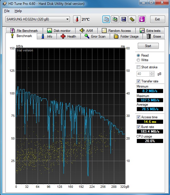

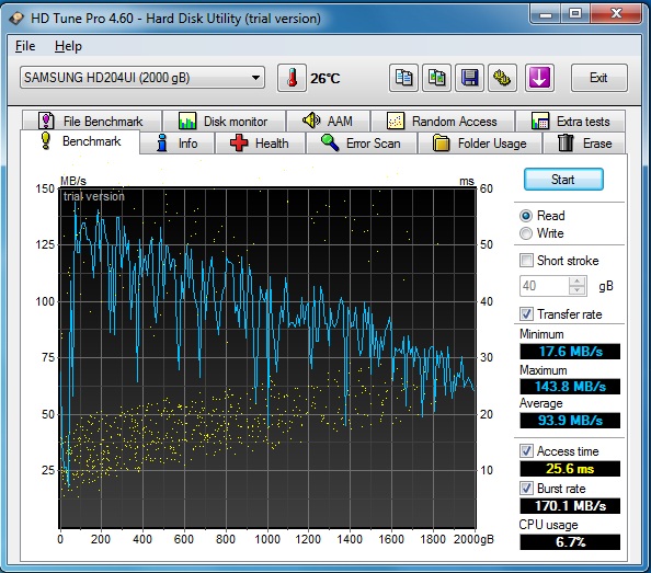

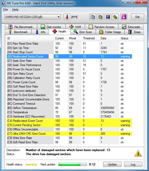

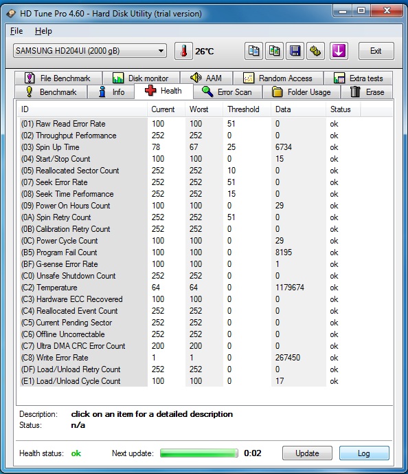

edit: habe nochmal hd tune durchlaufen lassen, diese einbrüche sehen ungut aus oder?

ja die bilder sind schlecht, aber eben, du kannst nicht herausfinden auf diese art ob dein board das problem ist oder die hd (ich tippe auf das veraltete mainboard bios).
