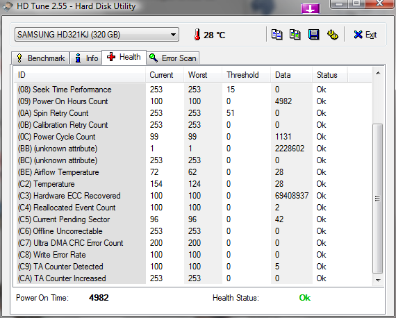

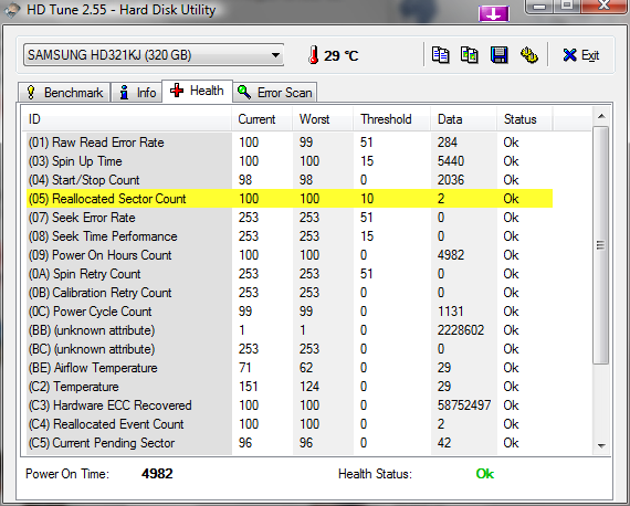

Starte doch mal HDtune und schau unter "Health" nach, wie es um den SMART-status der platte bestellt ist ...
Besonders die werte für "Reallocated sector count" und "Read Error Rate" sind interessant.
Am besten mal einen screenshot von HDtune hier posten ...

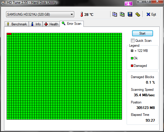

So hier mal mein erster Screenshot von HD Tune... Sieht alles soweit OK aus würde ich sagen. Testdisk läuft noch und ich lasse HD Tune heute Nacht mal nen Error Scan ausführen. Dann sehen wir weiter.
Na Ja, so gut sieht das S.M.A.R.T.-Log nicht gerade aus, denn in der letzten Zeit sind 42 def. Sektoren gefunden worden, die noch gespared werden müssen. Wenn im Laufe der Zeit Sektoren durch Ersatzsektoren ausgetauscht werden müssen, weil Leseoperationen nicht erfolgreich abgeschlossen werden können, ist es durchaus als 'normal' zu bezeichnen, wenn aber die Fehler sich häufen, ist u. U. mit dem baldigen Ableben der Disk zu rechnen. Wenn Du Deine Daten gesichert hast, solltest Du die Gewährleistung in Anspruch nehemen.
Ok voran sehe ich das denn? Ich werde aus der Grafik nämlich nicht wirklich schlau. Auf welche Daten muss ich denn so achten?

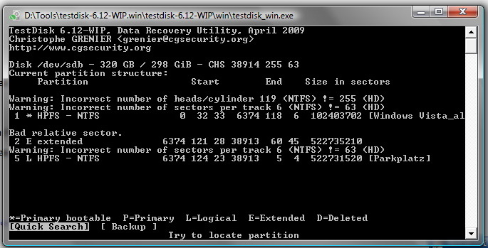

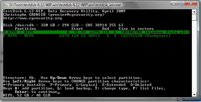

Hier dann nochmal der Auszug aus dem ersten Durchlauf von Testdisk. Nur Quick Search:

Tue May 12 22:07:39 2009
Command line: TestDisk
TestDisk 6.12-WIP, Data Recovery Utility, April 2009
Christophe GRENIER <grenier@cgsecurity.org>
http://www.cgsecurity.org
OS: Windows Vista (6000)
Compiler: GCC 4.3, Cygwin 1005.25 - May 7 2009 10:57:59
ext2fs lib: 1.41.4, ntfs lib: 10:0:0, reiserfs lib: 0.3.1-rc8, ewf lib: 20080501
disk_get_size_win32 IOCTL_DISK_GET_LENGTH_INFO(/dev/sda)=500107862016
disk_get_size_win32 IOCTL_DISK_GET_LENGTH_INFO(/dev/sdb)=320072933376
disk_get_size_win32 IOCTL_DISK_GET_LENGTH_INFO(/dev/sdc)=160041885696
disk_get_size_win32 IOCTL_DISK_GET_LENGTH_INFO(\\.\PhysicalDrive0)=500107862016
disk_get_size_win32 IOCTL_DISK_GET_LENGTH_INFO(\\.\PhysicalDrive1)=320072933376
disk_get_size_win32 IOCTL_DISK_GET_LENGTH_INFO(\\.\PhysicalDrive2)=160041885696
filewin32_getfilesize(\\.\PhysicalDrive3) GetFileSize err Unzulässige Funktion.
filewin32_setfilepointer(\\.\PhysicalDrive3) SetFilePointer err Unzulässige Funktion.
Warning: can't get size for \\.\PhysicalDrive3
disk_get_size_win32 IOCTL_DISK_GET_LENGTH_INFO(\\.\C: )=78643200000
disk_get_size_win32 IOCTL_DISK_GET_LENGTH_INFO(\\.\D: )=52430695424
disk_get_size_win32 IOCTL_DISK_GET_LENGTH_INFO(\\.\E: )=104864062464
disk_get_size_win32 IOCTL_DISK_GET_LENGTH_INFO(\\.\F: )=78650095104
disk_get_size_win32 IOCTL_DISK_GET_LENGTH_INFO(\\.\G: )=104864062464
disk_get_size_win32 IOCTL_DISK_GET_LENGTH_INFO(\\.\H: )=78650095104
disk_get_size_win32 IOCTL_DISK_GET_LENGTH_INFO(\\.\I: )=54426645504
disk_get_size_win32 IOCTL_DISK_GET_LENGTH_INFO(\\.\J: )=267638538240
disk_get_size_win32 IOCTL_DISK_GET_LENGTH_INFO(\\.\K: )=6551666688
disk_get_size_win32 IOCTL_DISK_GET_LENGTH_INFO(\\.\L: )=3763890176
disk_get_size_win32 IOCTL_DISK_GET_LENGTH_INFO(\\.\M: )=149553479680
disk_get_size_win32 IOCTL_DISK_GET_LENGTH_INFO(\\.\V: )=10485760000
disk_get_size_win32 IOCTL_DISK_GET_LENGTH_INFO(\\.\W: )=0
Warning: can't get size for \\.\W:
file_pread(4,1,buffer,976784129(60801/254/63)) lseek err Invalid argument
file_pread(5,1,buffer,625142699(408589/254/6)) lseek err Invalid argument
file_pread(6,1,buffer,312592769(19457/254/63)) lseek err Invalid argument
Hard disk list
Disk /dev/sda - 500 GB / 465 GiB - CHS 60801 255 63, sector size=512 - ST3500418AS
Disk /dev/sdb - 320 GB / 298 GiB - CHS 408589 255 6, sector size=512 - SAMSUNG HD321KJ
Disk /dev/sdc - 160 GB / 149 GiB - CHS 19457 255 63, sector size=512 - ExcelSto r Technology J81
Drive K: - 6551 MB / 6248 MiB - CHS 1562 64 32, sector size=2048 - ELBY CLONEDRIVE
Drive L: - 3763 MB / 3589 MiB - CHS 897 64 32, sector size=2048 - ATAPI DVD-ROM 16XMax
Partition table type (auto): Intel
Disk /dev/sdb - 320 GB / 298 GiB - SAMSUNG HD321KJ
Partition table type: Intel
Analyse Disk /dev/sdb - 320 GB / 298 GiB - CHS 408589 255 6
Geometry from i386 MBR: head=255 sector=6
NTFS at 1/86/3
heads/cylinder 119 (NTFS) != 255 (HD)
NTFS at 66932/30/5
get_geometry_from_list_part_aux head=255 nbr=2
Current partition structure:
Warning: Incorrect number of heads/cylinder 119 (NTFS) != 255 (HD)
1 * HPFS - NTFS 1 86 3 66931 219 6 102403702 [Windows Vista_alt]
2 E extended 66932 0 1 408588 254 6 522735210
5 L HPFS - NTFS 66932 30 5 408586 180 4 522731520 [Parkplatz]
Computes LBA from CHS for Disk /dev/sdb - 320 GB / 298 GiB - CHS 408590 255 6
Allow partial last cylinder : Yes
search_vista_part: 1
search_part()
NTFS at 1/86/3
filesystem size 102403702
sectors_per_cluster 8
mft_lcn 786432
mftmirr_lcn 6400231
clusters_per_mft_record -10
clusters_per_index_record 1
NTFS, 52 GB / 48 GiB
NTFS at 66932/1/1
filesystem size 143362524
mft_lcn 2
mftmirr_lcn 48
HPFS - NTFS 66932 1 1 160632 254 6 143362524 [Games_alt]
NTFS, 73 GB / 68 GiB
NTFS at 388509/1/1
filesystem size 30722394
mft_lcn 786432
mftmirr_lcn 1920149
HPFS - NTFS 388509 1 1 408588 254 6 30722394 [Media_alt]
NTFS, 15 GB / 14 GiB
file_pread(5,8,buffer,625142488(408589/219/5)) lseek err Invalid argument
file_pread(5,1,buffer,625142488(408589/219/5)) lseek err Invalid argument
get_geometry_from_list_part_aux head=255 nbr=4
Results
L HPFS - NTFS 1 86 3 66931 254 6 102403912 [Windows Vista_alt]
L HPFS - NTFS 66932 1 1 160632 254 6 143362524 [Games_alt]
L HPFS - NTFS 388509 1 1 408588 254 6 30722394 [Media_alt]
interface_write()
1 E extended LBA 1 86 1 408588 254 6 625139124
5 L HPFS - NTFS 1 86 3 66931 254 6 102403912 [Windows Vista_alt]
6 L HPFS - NTFS 66932 1 1 160632 254 6 143362524 [Games_alt]
7 L HPFS - NTFS 388509 1 1 408588 254 6 30722394 [Media_alt]
___________________________________________________________________

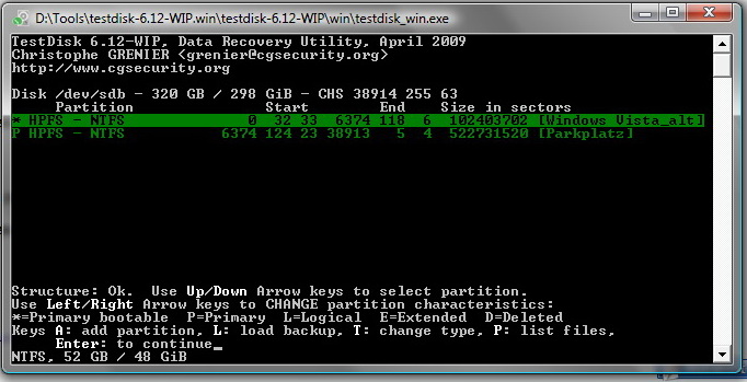

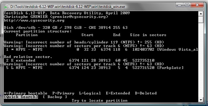

Er hat 3 PArtitionen gefunden, obwohl ich aus den Partitionen Games_alt und Media_alt sowie 3 weiteren bereits eine Partition gemacht hatte. Es wurden aber alle grün dargestellt. Wird da einer schlau draus?
Bei dir stimmt der Sektorwert in der Geometrie nicht!
Korrigiere es mal zuerst und überprüfe dann das Ergebnis;
Starte Testdisk, bestätige bei Log-Datei erstellen mit Enter, wähle deine Festplatte und bestätige mit Enter.
Bestätige auch bei Partition Table Typ Intel mit Enter.
Gehe jetzt auf das Menü Geometry.
Gehe dort auf Sectors.
Gib dort 63 ein und bestätige mit Enter.
Lasse SectorSize und den Rest in Ruhe.
Bestätige dann mit OK zum verlassen von Geometry.
Du darfst dann Testdisk nicht beenden da du dann die Einstellungen verlierst.
Gehe dann mit dem Pfeil auf Analyse bestätige mit Enter und setze mir einen Screenshot.
Bestätige bei Quick Search und setze mir auch einen Screenshot.
Du kannst da auch mal die Partitionen wenn die gefunden werden markieren, die Taste p drücken und schauen ob du deine Daten siehst.
Zurück kommst du mit q drücken.
Wenn keine Partition gefunden wurde;
Bestätige weiter bis du zum Menü kommst wo unten steht [Quit] [Search] [Write] und gehe mit dem Pfeil auf [Search] (tiefere Suche) und lasse es laufen.
Setze mir einen Screenshot
Viele Grüße
Fiona

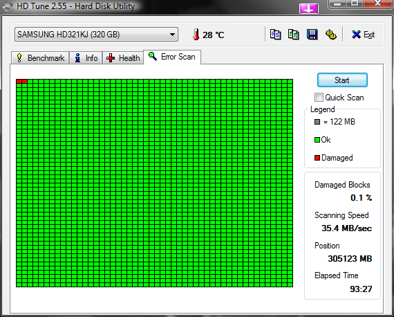

So habe jetzt einmal HDTune nen Error Scan machen lassen mit dem Ergebnis dass direkt am Anfang 2 Blöcke defekt sind. Siehe erstes Bild im Anhang.
Dann habe ich den Tipp von Fiona befolgt und Tesdisk nochmal laufen lassen mit der Einstellung auf 63 Sektoren. Das Ergebnis seht ihr auf dem zweiten und dritten Bild.

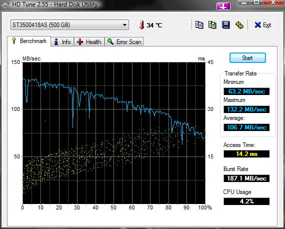

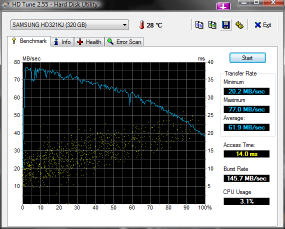

Dann habe ich nochmal meine Beiden Platten nem Benchmark unterzogen und mich gewundert wieso die von der Geschwindigkeit so verschieden sind. Bilder vier und fünf. Die Samsung ist die defekte Platte. Vielleicht weiß da ja auch jemand was zu.

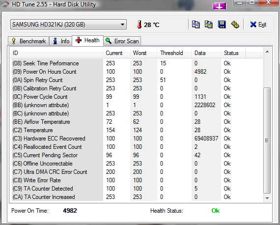

Hast Du Dir mal die Legende in HD Tune angesehen? Ein Kästchen repräsentiert 122MB, das entspricht etwa 244 000 def. Sektoren und die befinden sich an Anfang der Festplatte! Es könnte also sein, dass der MBR betroffen ist!
Interessant sind die Attribute 05, C4, C5, C6, hier dreht es sich jedenfalls um def. Sektoren. Informativer sind die Ausgaben der Smartmontools, hier erfährst Du im Anhang der Ausgabe auch etwas über die physikalische Adresse der def. Sektoren (UNC's) und damit auch, ob die Disk evtl. ein hoffnungsloser Fall ist.

Teste mal ob du die Partitionstabelle schreiben kannst?
Wwenn deine Daten auf der ersten Partition angezeigt werden (p drücken wie oben beschrieben).
Bei einer Fehlermeldung teile es mit.
Wenn Daten angezeigt werden;
Ich gehe von diesem Screen aus;
https://www.computerbase.de/forum/attachments/screenshot_testdisk_2-jpg.140320/
Bestätige mit Enter.
Gehe auf [Write].
Bestätige dort mit Enter, y und Ok.
Beende Testdisk und starte den Computer neu.
Wenn chkdsk bei Systemstart kommen will, beende chkdsk erstmal.
Geht innerhalb von 10 Sekunden durch beliebigen Tastendruck.
Überprüfe das Ergebnis und teile es mit.
Im Fall solltest du dann wegen der Meldung in HDTune chkdsk Laufwerksbuchstabe: /r über Start / Suche unter Vista ausführen.
