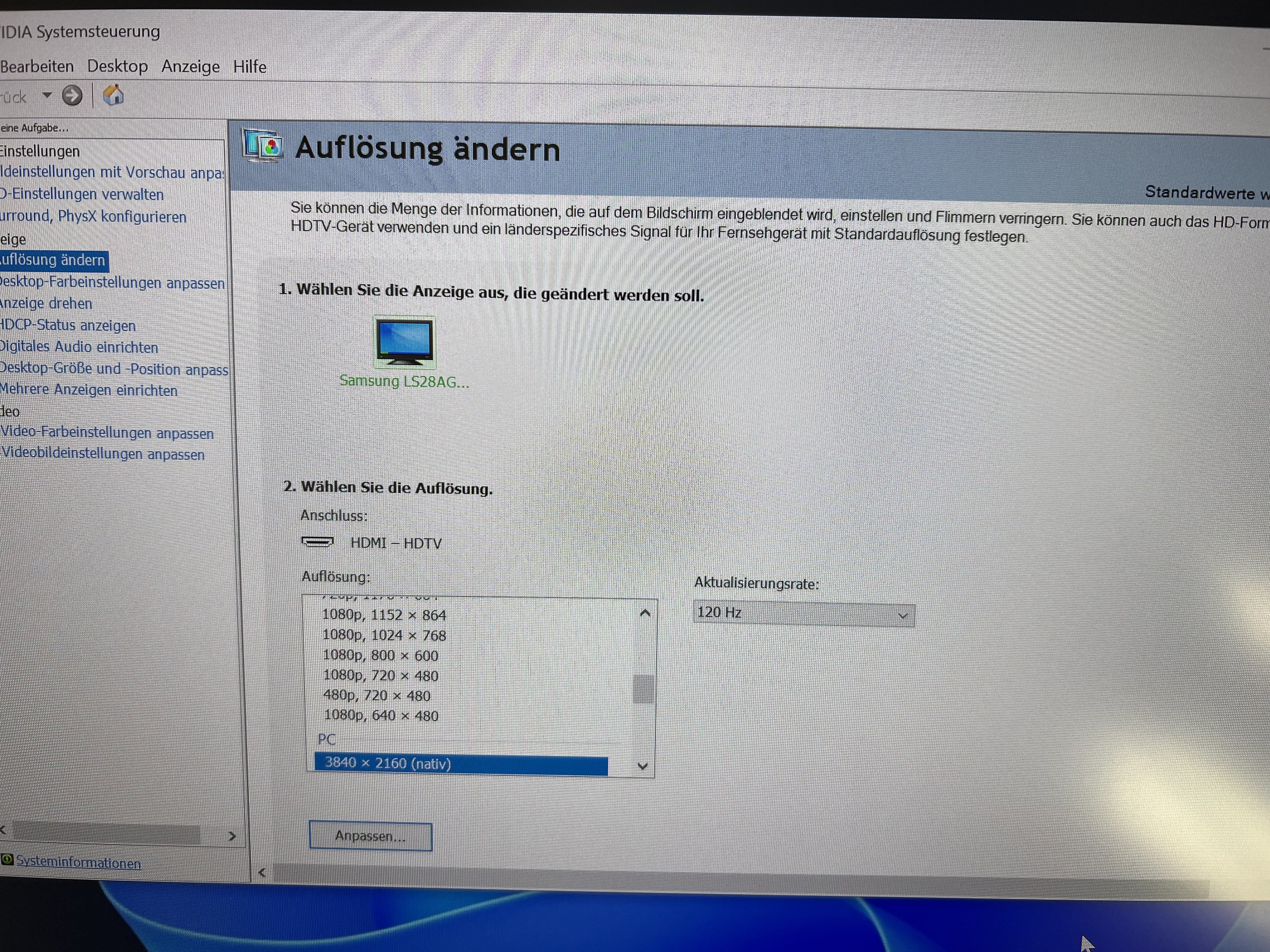

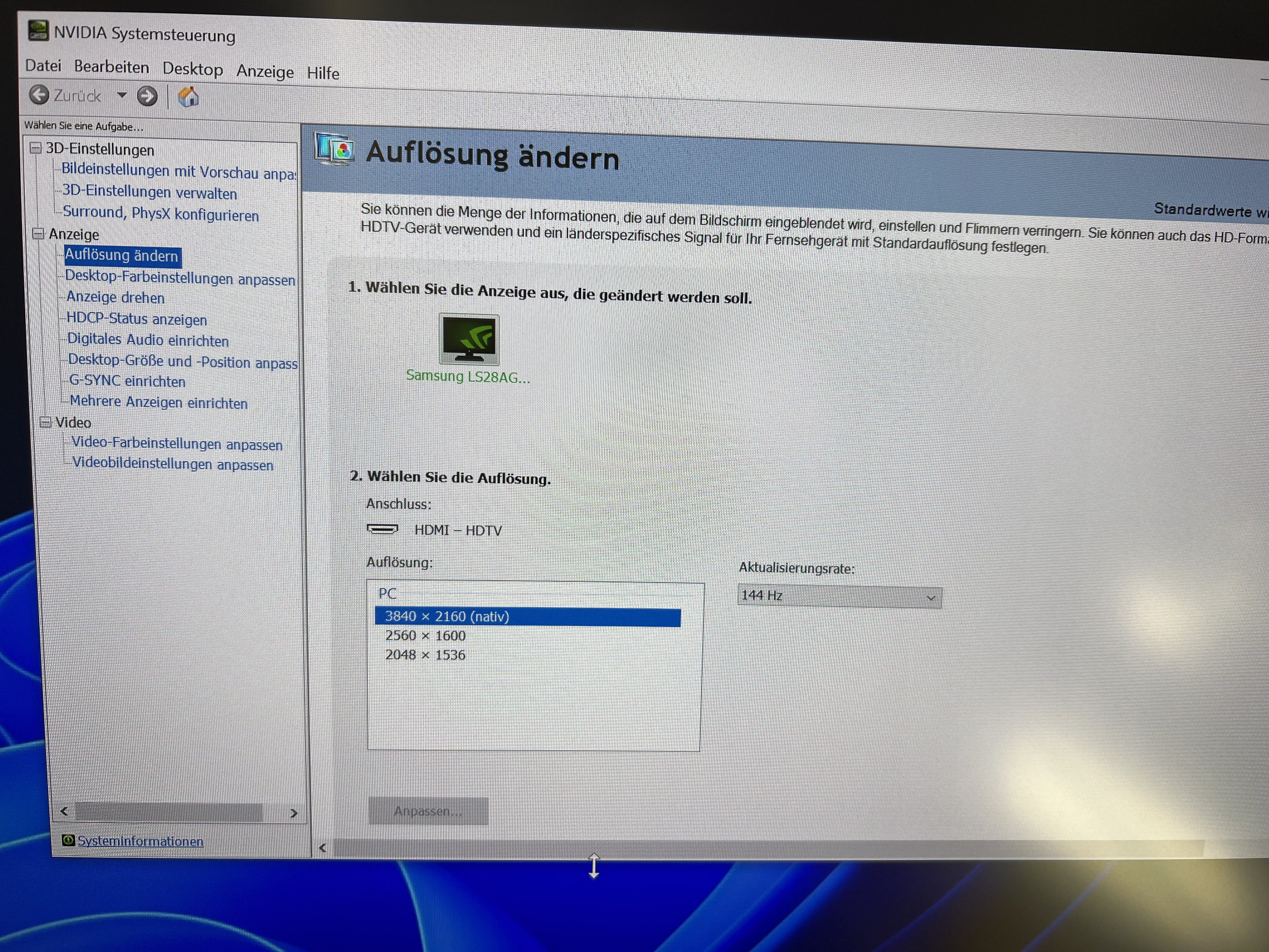

Hab tatsächlich das nächste Probleme . Wenn ich mein Laptop anschließe bekomme ich nur 3 Auflösungen zur Auswahl. Schalte ich adaptive Sync aus , zeigt er mir wieder alle Auflösungen .
Wenn der 144hz Modus am Monitor aktiv ist kriege ich ebenfalls nur 3 Auflösungen
An meinen LG OLED habe ich diese Probleme mit dem Laptop nicht
Jemand nen Tipp ?

Das wird sicher an den Beschränkungen des HDMI Port vom Monitor und oder der GPU liegen, für 144HZ und Sync sollte man idR Displayport nutzen.
In den Geizhals Details wird für Nvidia auch nur Displayport für Sync mit 144HZ angegeben
Adaptive Sync, AMD FreeSync Premium Pro (48-144Hz via DisplayPort, 48-144Hz via HDMI, mit LFC-Support, mit HDR),
NVIDIA G-Sync Compatible (48-144Hz via DisplayPort)
https://geizhals.de/samsung-odyssey-g7-s28ag700nu-ls28ag700nuxen-a2530303.html
Aus dem Handbuch dazu
Beim Anwenden der Adaptive-Sync-Funktion über das HDMI-Kabel könnte sie aufgrund der
Bandbreitenbegrenzung bestimmter NVIDIA-Grafikkarten nicht funktionieren.
GeForce GTX 10 series •• GeForce RTX 20 series

Wundere mich aber warum 4K mit 144hz geht und full HD und Wqhd nicht
Mein Laptop ist ein Legion 5 mit 5800h und RTx 3060
