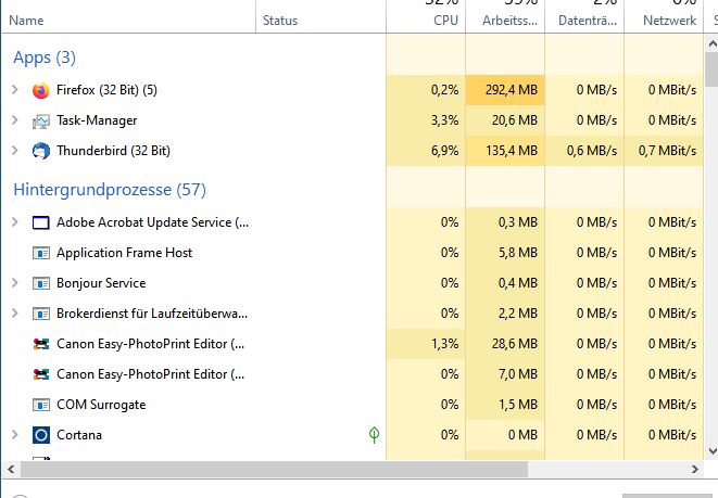

Eine richtige Neuinstallation war es glaube ich nicht, weil ich über den Update Assistenten installiert habe und meine Programme und Einstellungen bei behalten wurden. Ich habe aber folgendes Problem mit welchem ich mich auch schon an Canon gewendet habe. Mein Drucker ein TS8500 mit der Software Canon EasyPhotoPrintEditor, welche zwar startet aber keine Anzeige auf dem Bildschirm bringt. Im Taskmanager sind zwei Anwendungen gestartet, aber auf dem Desktop keine Anzeige. Ich hatte das unter Win 7 auch schon und Canon konnte den Fehler nicht nach vollziehen. Etwas ähnliches hatte ich schon mal bei einem CD Druckprogramm, dort musste die Auflösung geändert werden um alle Symbole des Programm an zu zeigen. Hier habe ich das auch schon versucht, aber es bringt nichts, weil gar nichts passiert. Es scheint einen Konflickt mit irgend einer anderen Anwendung zu geben. Ich habe es wieder deinstalliert und neu installiert im aktuellem Win 10, aber keine Veränderung.

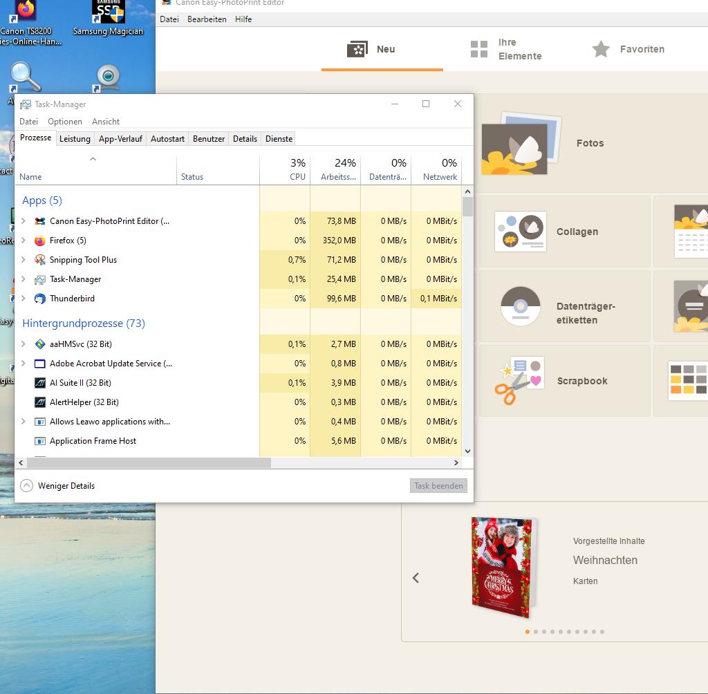

Ja es ist ein 8250, habe ich leider verkehrt geschrieben! Hatte die Canon Treiber nachträglich auch noch mal probiert von dem o.g. Link. Vorher hatte ich allerdings von CD installiert. Habe auf meinem Desktop PC einen gänzlich anderen Task nach Programmstart! und dort funktioniert auch alles. Vorher war auf dem Laptop (vor TS8250) und Win 7 der Treiber und die Software zum MP640, welcher im vergangenen Jahr das Zeitliche gesegnet hat. Habe aber trotzdem vorher Treiber und Software vom MP 640 deinstalliert.
