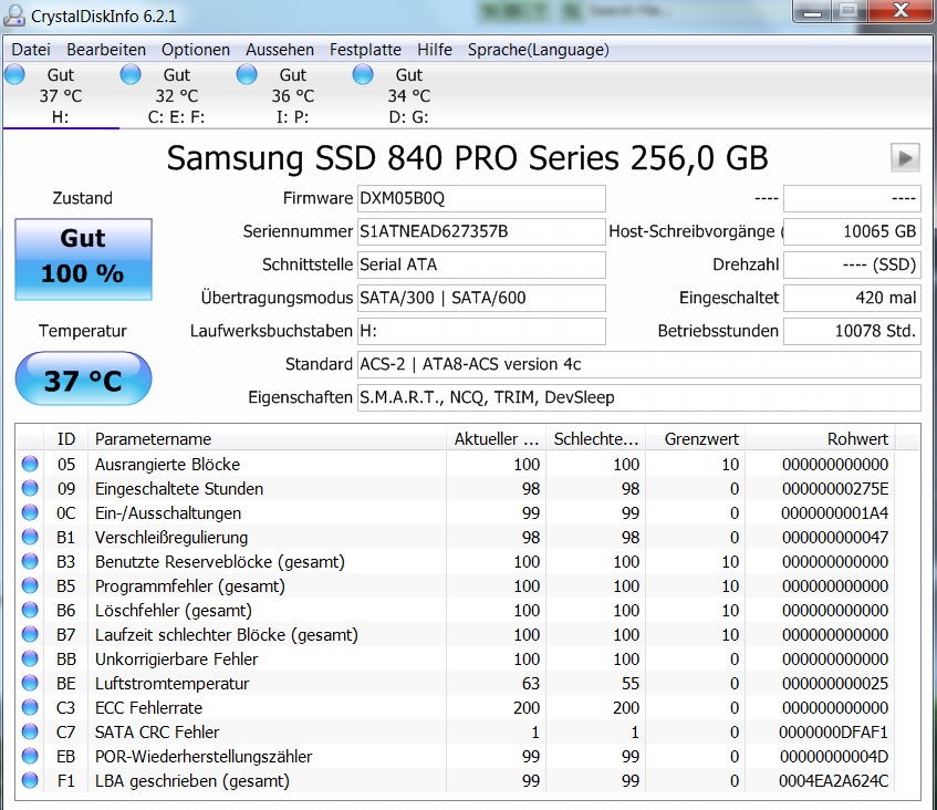

Bevor das ganze Testen los geht, hier mal ein Screenshot der S.M.A.R.T. Werte.

Stell mal bei CDI um (Optionen/Erweiterte Optionen/Rohwert) auf 10[DEC) und poste den screenshot erneut.
Und lass auch mal AS SSD Benchmark laufen und poste den screenshot.
SATA CRC Fehler, die Frage ist alt oder aktuell. Erhöht sich der Wert nicht weiter bei Zugriffen, kann das noch vom anderen Rechner her sein.
Es gibt ein Problem mit dem SATA Kabel, das ist lose oder defekt. Wenn es nicht lose ist, tausch es aus. Der Aktueller Wert lässt vermuten, dass die Fehler nicht alte sind und so massiv, dass kaum eine Kommunikation zwischen dem SATA Host Controller und dem Controller der SSD möglich ist, kein Wunder das es massive Probleme gibt.
Die Umstellung der Rohwerte auf Dezimale Anzeige ist unnötig und bei einigen HDDs auch unsinnig.
Beobachte nach der Nuebefestigung oder dem Wechsel des SATA Kabels ob der Rohwert von C7 weiter steigt, erst wenn der über längere Zeit (Tage, Wochen) konstant bleibt, ist das Problem gelöst.
Das Magician keinen Fehler meldet, zeigt einmal mehr wie unsinnig das Tool ist, ich hätte es gar nicht erst installiert und würde es deinstallieren.

[...] Der Aktueller Wert lässt vermuten, dass die Fehler nicht alte sind und so massiv, dass kaum eine Kommunikation zwischen dem SATA Host Controller und dem Controller der SSD möglich ist, kein Wunder das es massive Probleme gibt.[...]
Vielen Dank für die Kompetente Auskunft Holt. Du schreibst, dass die Fehler nicht alte sind. Meinst du damit, dass es an meinen Intel System hängt (jetztiger wegen der Datenrettung) oder an meinem HTPC wo die SSD als Systemlaufwerk agiert.
Interessant ist für mich ist nur ob es am HTPC-System liegt. Wie gesagt, an dem jetztigen Intel System nur zu Notfallzwecken dran. Das kann ich das verschmerzen.
Ich dachte immer wenn die Verbindung mit dem SATA-Kabel nicht richtig ist, weil es lose bzw. nicht richtig im Port Steckt. Das dass BIOS das merkt und erst garnicht eine Verbindung zulässt und das jeweilige Gerät garnicht initialisiert und damit nicht verfügbar wird im System wird.
Selbiges dachte ich auch bei einem Defekt des Kabels (BIOS merkt es das Signale nicht richtig ankommen und lässt keine Verbindung zu).

100%ig kann man das nicht sagen wann und wo die Fehler aufgetreten sind, aber bei einem aktuellen Wert von 1 würde ich vermuten, dass es im Moment ein massives Problem bei der Kommunikation gibt. Letztlich kann man das nur bei der Überwachung des Rohwertes von C7 sagen, wenn der Wert sich ändert ist das Problem im Moment sicher vorhanden. Ob es auch im HTPC Probleme gibt, kann man bei der hohen Anzahl an Fehlern vermuten, aber auch da kann nur eine regelmäßige Kontrolle des Rohwertes von C7 Auskunft geben ob oder ob nicht.
Ich habe eben nochmal den Wert hier am Intel-System überprüft. Er hat sich nicht verändert und liegt noch bei 1.

Es muss doch nen Grund geben warum die SSD so lahm am HTPC ist. Kann das wirklich an dem Wert C7 liegen.

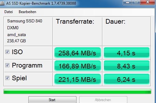

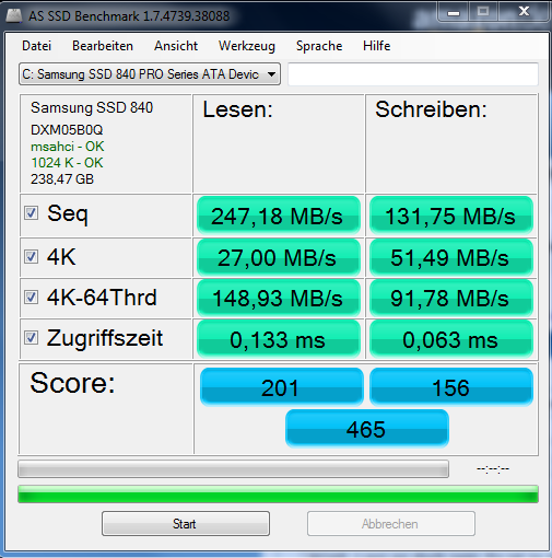

EDIT: Habe den Benchmark mit AS SSD 1.7 gemacht. Ergebnisse siehe Anhang.
Das Ergebnis sieht doch für ein AMD System sehr gut aus.

Und die 4K Werte?: 20,96 MB beim Lesen und 67,96 MB beim Schreiben? Sieht für mich eher sehr sehr lahm aus.
Meinst du ich hätte das ganze hier geschrieben wenn die SSD schnell wäre? Ich habe keinen Geschwindigkeitsunterschied zur einer herkömmlichen HDD bemerkt. Ich glaube nicht das die SSD in Ordnung ist.

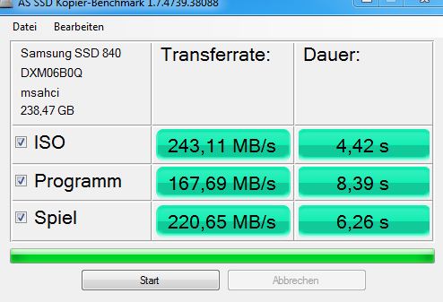

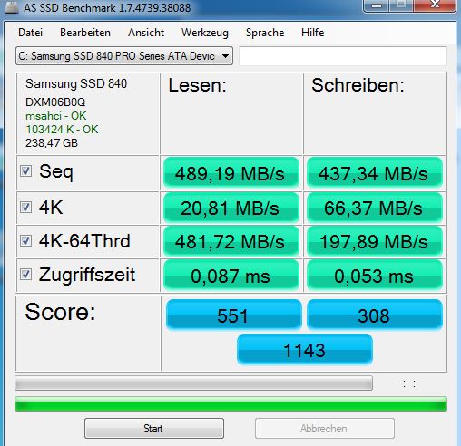

Ich habe jetzt dank diesen tollen Threads Hier im Forum meine SSD auf die aktuellste Firmware updaten können.
Einfach auf den MSASHCI Treiber wechseln war die Lösung.
Deswegen hab ich gleich auch mal noch ein Benchmark gemacht mit dem msahci Treibern.

Da ich aber von SSD nicht viel weis, kann ich mit den Benchmarkergebnissen nicht viel anfangen bis auf die sequentiellen Raten.
Warum die 4K Werte (für mich) so niedrig sind weis ich nicht und für was sie überhaupt stehen.
Gibt es ein Benchmarktool womit man eine HDD und SSD benchen kann, dann hab ich einen Vergleich und weis woran ich bin.
Nichts für ungut.
Andy4, selbst an einer alten AMD SB7x0 sollte die Schreibrate besser sein, scheint entweder schon lange TRIM nicht zu gehen oder es bremst eine SW wie der Virenfinder. Ob TRIM funktioniert, kann man nur mit dem Tool TrimCheck prüfen, man lässt es zweimal laufen, beim ersten mal wird die Testdatei erzeugt und gelöscht, beim zweiten mal wird geschaut ob TRIM funktioniert hat. Dazwischen sollte man nichts am Rechner machen und ein paar Minuten warten. Wurde TRIM nicht als funktionierend erkannt, kann man es auch erneut laufen lassen und es prüft die Daten noch einmal. TrimCheck muss auf der SSD liegen, wenn es ausgeführt wird, der User muss in dem Verzeichnis Schreibrechte haben und es darf weder verschlüsselt noch komprimiert sein.
De_uS, die 4k Werten hängen eben immer extrem von der Plattform und dem Energiespareinstellungen ab, bei AMD machen die Energiespareinstellungen ganz besonders viel aus und gehen auch deutlich auf die seq. Transferraten. Schau mal hier, wie die Werte sich ändern, wenn man den CPU-Takt fest einstellt und natürlich auch alle anderen Energiespareinstellungen in Windows und im BIOS (Cool'n'Quiet, C1E, etc.) deaktiviert. Ob das praxistaugliche Einstellungen sind, steht auf einem anderen Blatt, aber wenn Du Benchmarkergebnisse ähnlich wie in den Reviews oder bei aktuellen Intel Systemen haben willst, dann ist das der Weg.
