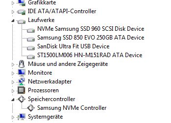

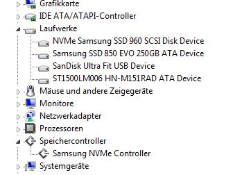

Nachdem ich die neue SSD unter Win7 installieren konnte ist die Ernüchterung da.
Den 2.0.0.1607 Treiber habe ich installiert und die SSD wird auch in der Systemsteuerung erkannt.

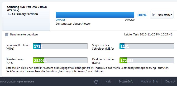

Die Performance ist gefühlt OK aber die Zahlen sprechen etwas anderes.

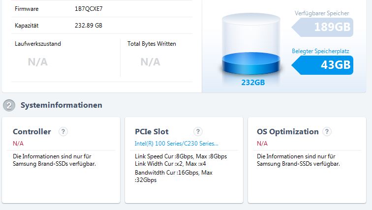

Selbst das Samsung eigens Entwickelte Tool in der neuesten Version kann die TBW nicht auslesen.
Könnte es sein das es daran liegt das die SSD in dem AquaComputer kryoM.2 werkelt?

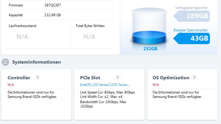

Magician scheibt doch klar, dass die SSD nur mit 2 PCIe 3.0 Lanes angebunden wird: "Link Width Cur: x2"
Stimmt das sehe ich nun auch.
Eigenartig, denn dieser Slot wird als PCIe 3.0 x4 ausgewiesen, eine Grafikkarte die evtl. Lanes für sich bräuchte ist nicht im System.

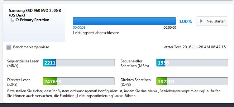

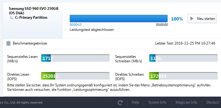

Die Lanes sind nun auf x4 gefixt -> dafür wurden 2 SATA Ports geopfert.

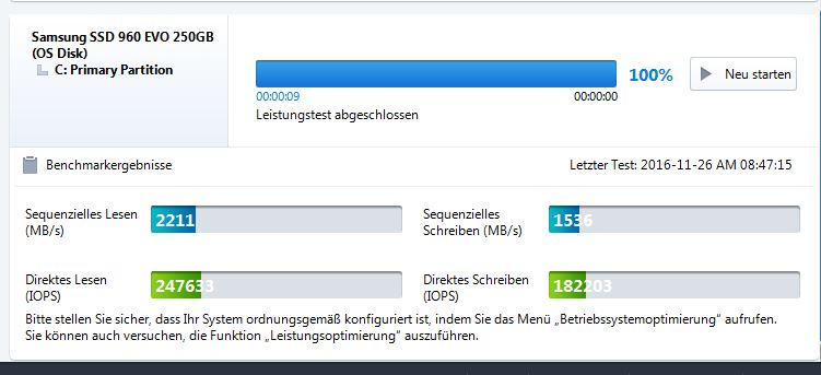

Performance hat sich etwas gebessert aber bis zu den angegebenen Werten klafft noch ein Loch.
x4.JPG.

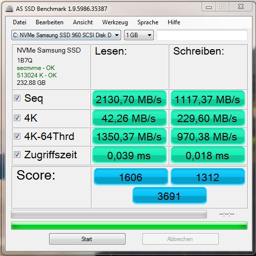

Selbst der Benchmark bei Magician taugt eben nichts, nimm CrystalDiskMark zum Benchen.

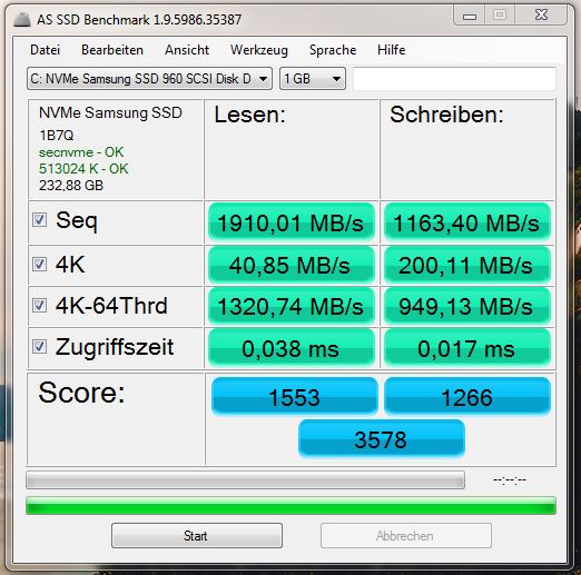

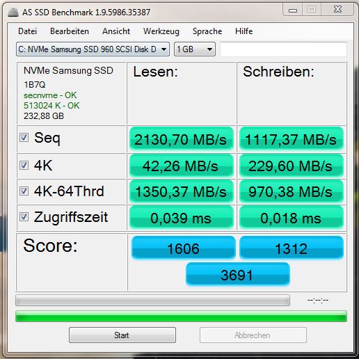

Danke AdoK ich habe den Samsung NVMe Driver Installer Set v2.0.0.1607 WHQL aktiv.
Die Performance ist im Moment OK, jedoch würde ich gern die Temp und TBW auslesen wollen, das klappt nicht mit dem Treiber.

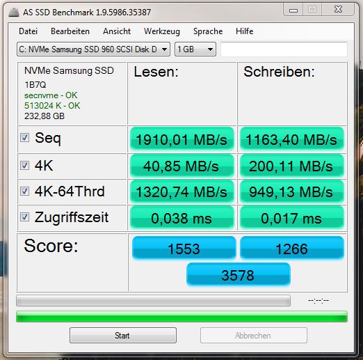

1. Durchlauf...... 2. Durchlauf
Mit welchem Tool versuchst Du das denn? Mit dem Magician von Samsung sollte es gehen, bei 3rd Party Tools dürfte es ggf. daran scheitern, dass der 2.0er Treiber einen anderen Namen zu haben scheint, der alter nannte sich nur nvme, bei Dir steht scnvme. Oder hast Du den 2.4.7 von HP downgeloaded?
