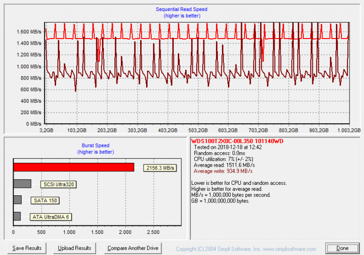

Die SSD ist ganz gut, keine Frage.
Ich finde aber in manchen Anwendungsfällen in denen man mit großen Dateien zu tun hat (zB 4k Videobearbeitung) die WD Black deutlich besser.
Die Samsung SSD kommt mit dem kleinen SLC Speicher sehr schnell an seine Grenzen und drosselt danach sehr stark.
Die WD Black drosselt erst bei einer bestimmten Temperatur und die erreicht es nach 374 GB in 110 Sekunden (lesen) bzw 453 GB in 162 Sekunden (schreiben).
Damit kommt man um Welten weiter. Und die kostet ähnlich viel.
Daher verstehe ich den Hype um die Samsung SSDs nicht, weil die Konkurrenz nicht schlechter ist.
Ok, manche werden mit Gaming ankommen und das man dabei nicht so riesige Daten liest und schreibt. Aber dafür reicht mMn auch eine normale SSD völlig aus. Bzw man wird den Vorteil wenige Daten schneller zu laden bei der Samsung SSD gegenüber der WD Black gar nicht merken.
Für solche Fälle ist die 970 Pro die beste SSD, die schafft ihre Schreibraten ohne Pseudo-SLC Schreibcache und daher brechen die auch nicht ein, wenn der voll ist. Laut dem Review bei Guru3D schafft die Black 1TB nämlich mit HD Tach im Schnitt über die ganze Kapazität nur 935MB/s:
Vergiss auch nicht, dass Computerbase die 500GB Version der 970 Evo Plus getestet hat, von der Black aber genu wie Guru3D die 1TB und mit mehr Kapazität schafft eine SSD natürlich mehr MB/s schreibend, zumal wenn der Pseudo-SLC Schreibcache voll ist.
