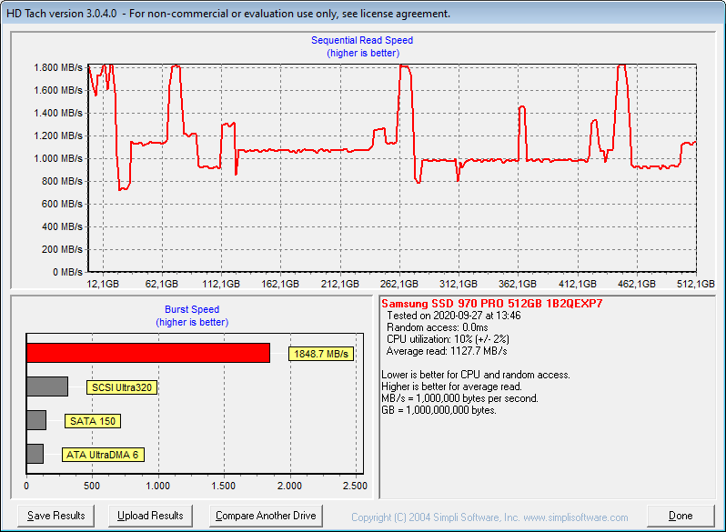

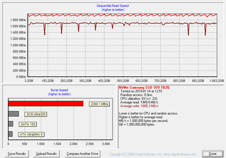

Warum steht im HD Tach Screenshot eigentlich "Sequential Read Speed", obwohl das ein Schreibtest ist?
EDIT: Ich habe selbst mal einen Versuch mit HD Tach unternommen und weiß jetzt warum. Dort steht einfach immer "Read Speed", auch wenn parallel der Write Test erfolgt.
Allerdings sind die Werte echt gar nicht zu gebrauchen. Scheint wohl unter Windows 10 nicht zu laufen:

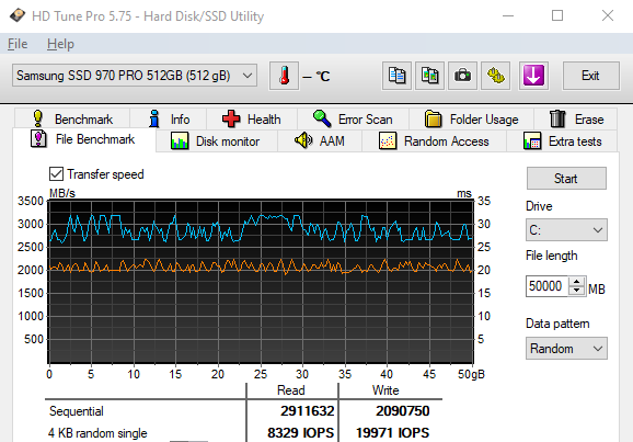

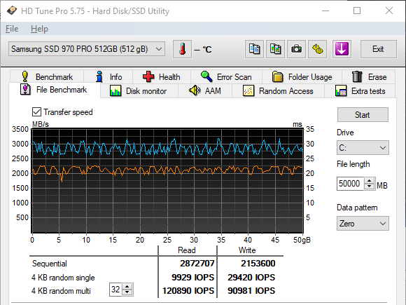

Ich habe es dann mal mit HD Tune "File Benchmark" und "50GB" versucht. Schon deutlich besser, wobei die Werte immer noch 15% zu niedrig sind:

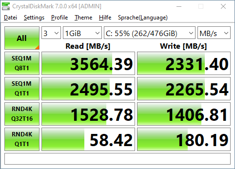

CristalDiskMark zeigt dagegen korrekte Werte an:
Das ist kein Bug und Low-Level Benchmarks wie HD Tune sind für SSDs ungeeignet, da die Controller sowas wie ein Schattenfilesystem führen, die schrieben ja die Daten über die NAND Pages so verteilt, dass sie parallel sind um eine maximalen Schrieb- und später dann wieder Leseperformance erreichen. Dies gilt pro Datei, nicht aber zwangsläufig für aufeinanderfolgende LBAs wie Low-Level Benchmarks sie aber eben auslesen. Und wenn einem LBA gar keine gültigen Daten zugewiesen sind, dann kann und braucht der Controller auch keine Daten auf den NANDs zu lesen, welches sollte er auch lesen und liefert normalerweise einfach nur Nullen zurück, was natürlich schneller geht als wirklich Daten zu lesen. Die Low-Level Benchmarks wissen aber gar nicht welche LBAs wirklich belegt sind und dann gibt es entsprechend hohe Leseraten im Benchmark, die gebenchte SSD ist ja nur ungefähr zu Hälfte gefüllt. Nur beim HD Tune "File Benchmark" sollte zumindest letzteres keine Rolle spielen.
Dann kommt noch die Länge und Anzahl der parallelen Zugriffe ins Spiel, diese alten Benchmarks für HDDs benchen oft nur alle paar MB einen Bereich über 64k, so war es zumindest lange die Defaulteinstellung bei HD Tune. SSDs erreichen bei so kurzen Zugriffen aber noch lange nicht ihren vollen Leseraten, bei 4k QD1 sind es bei Deiner hier ja nur 58.42MB/s und selbst bei einem Zugriff über 1MB (SEQ1M Q1T1) sind es mit 2495,55MB/s noch immer um über 1000MB/s weniger als bei 8 parallelen Zugriffen über 1MB.
mgutt schrieb:
Ich habe es mal an HD Tune als Bug gemeldet.
Vergiss einfach Tools wie HD Tune und HD Tach für SSDs, die Reviews nutzten HD Tach ja in aller Regel auch nur um die Größe des Pseudo-SLC Caches zu ermitteln, eben um den Einbruch der Schreibraten beim sequentiellen Schreiben zu ermitteln.
Wenn Du reale erreicht werden bei den tatsächlich auftretenden Zugriffen sehen willst, dann nimm mal HWInfo64 und schau dort bei Sensors was für Durchschnittswerte über 1s wirklich erreicht werden.
Das erklärt bei HD Tach die Schwankungen (eigentlich nicht, da die SSD nicht mal halb voll ist = die Transferspitzen müssten ja förmlich "explodieren"), aber die Werte sind trotzdem viel zu klein. Testgröße war angeblich 32MB. Sollte ja eigentlich reichen um ordentlich zu messen.
Bei HD Tune trifft das Argument aber eh nicht zu, weil der ja wirklich eine 50GB Datei schreibt und diese dann wieder vollständig ausliest (passt auch von der Zeit). Wie groß die Blöcke sind, kann ich nicht sagen. Ist leider nicht einstell- bzw einsehbar. Ich habe bei HD Tune auch mal mit Random-Fill probiert. Macht aber keinen wirklichen Unterschied von wegen, dass der Controller leere Bereiche skipped und dann schneller antwortet:

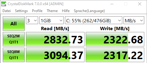

Vermutlich ist, wie du sagst, die zu kleine Blockgröße bzw fehlenden parallelen Zugriffe das Problem. Testen wir es einfach mal mit CrystalDiskMark und erhöhen die Blockgröße auf 2 bzw 8MB:
Daraus kann man fast ableiten, dass HD Tune ähnlich große Blöcke verwendet. Leider kann man HD Tune nicht 2x parallel starten, weil die Testdatei immer den gleichen Namen hat ^^
Mehr wollte ich auch nicht wissen. Nur was bringt es was mit HD Tach zu testen, wenn man der Anwendung nicht vertrauen kann. Dann kann man auch einfach nur schreiben "Ja xxGB SLC Cache stimmt" und das Diagramm lieber weglassen. Bei der 970 Evo / Evo Plus sieht der Wert zB noch richtig aus, aber bei der 970 Pro sollen angeblich nur 1500 MB/s möglich sein (lesen und schreiben). Mag ja sein, dass die Werte von HD Tune nicht absolut passen, aber sie sind zumindest deutlich näher an der Realität.

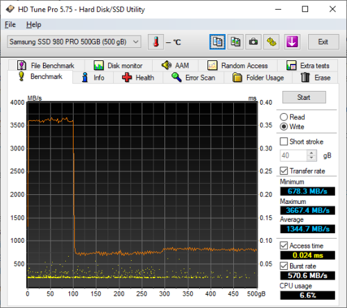

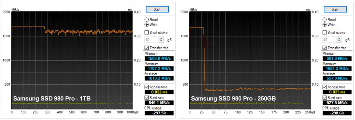

Nö, nicht ganz. Denn bei der 1TB Evo Plus wäre das auf Grund der 64KB Blocksize bei HDTach wahrscheinlich gar nicht aufgefallen, oder zb bei der 980 Pro.
Nur weil die 500GB Evo bzw Evo Plus so langsam ist bei der Schreibrate nach dem SLC Cache konnte man das hier aufzeigen.
In HD Tune Pro kann man zumindest auch beim Low Level Benchmark die Blocksize einstellen, und daher das bestimmt besser aufzeigen.

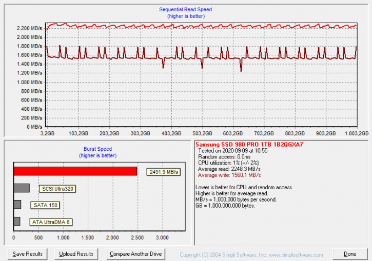

https://www.guru3d.com/articles-pages/samsung-970-evo-plus-nvme-m-2-(1tb)-ssd-review,18.html
(EDIT: Ok, hier kann zusätzlich hinzukommen, dass Guru3D wohl nur den 32MB Zone Test durchgeführt hat. Nur bei der Vollversion von HD Tach RW kann man wohl den Full Test ausführen)
https://www.guru3d.com/articles_pages/samsung_980_pro_1tb_nvme_ssd_review,16.html
Hier zb mit HD Tune Pro
http://www.cdrlabs.com/reviews/sams...ate-drive/performance-as-ssd-and-hd-tune.html
Natürlich muss man den "Benchmark" auch erst richtig einstellen, denn default ist dort auch nur 64KB Blocksize. Beim "File Benchmark" wäre das egal
https://hothardware.com/reviews/samsung-ssd-980-pro-nvme-pcie-4-review
