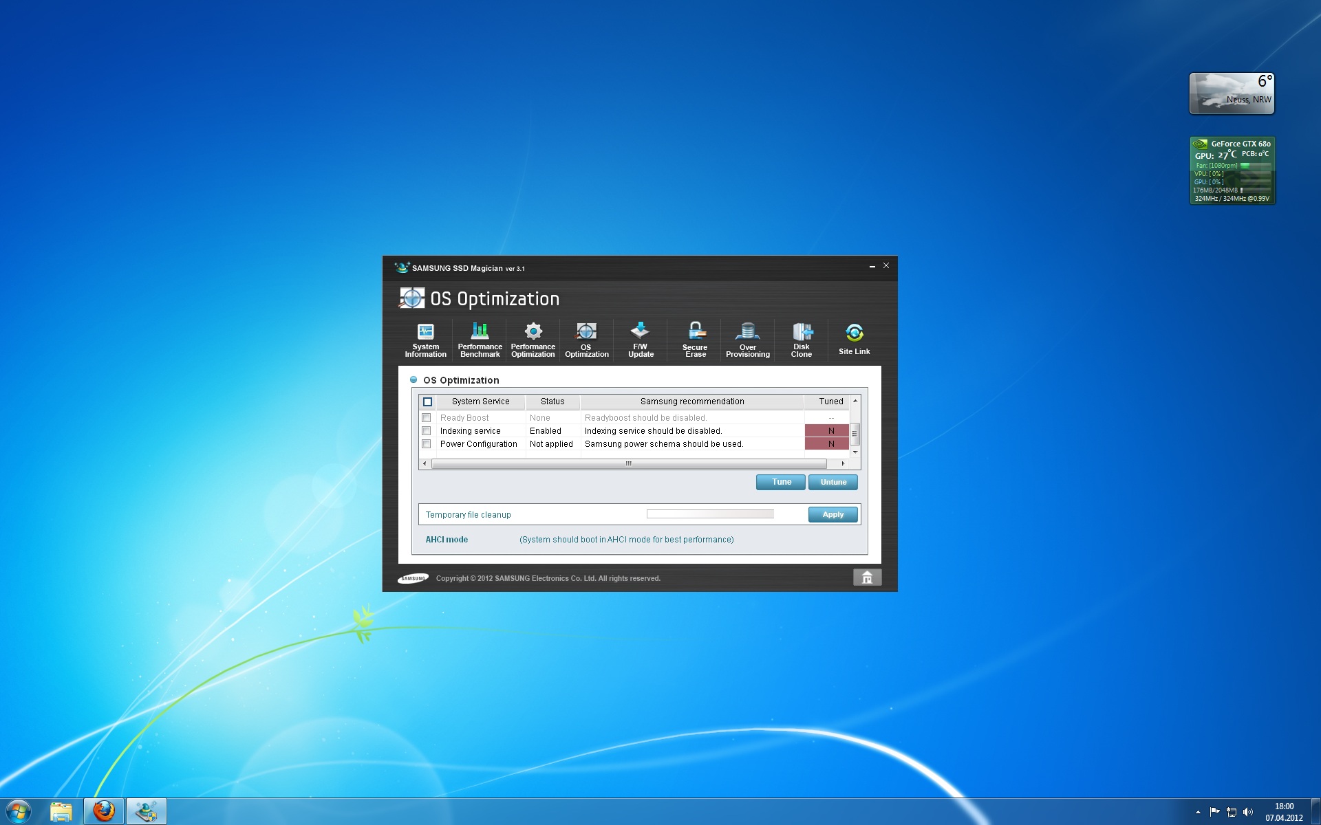

einige von euch denke ich mal kennen das Tool Samsung SSD Magician, dort gibt es ein Tool namen OS Optimization. Daher wollte ich euch mal fragen ob man die Ratschläge annehmen soll d.H. Bestätigen oder so lassen wie sie aktuell sind. Habe dazu mal ein Screen dazu gepackt.
also defragmentierung sollte definitiv aus sein, wundert mich dass windows das nicht automatisch gemacht hat. indexdienst kann an bleiben
die restlichen optionen sieht man halt nicht

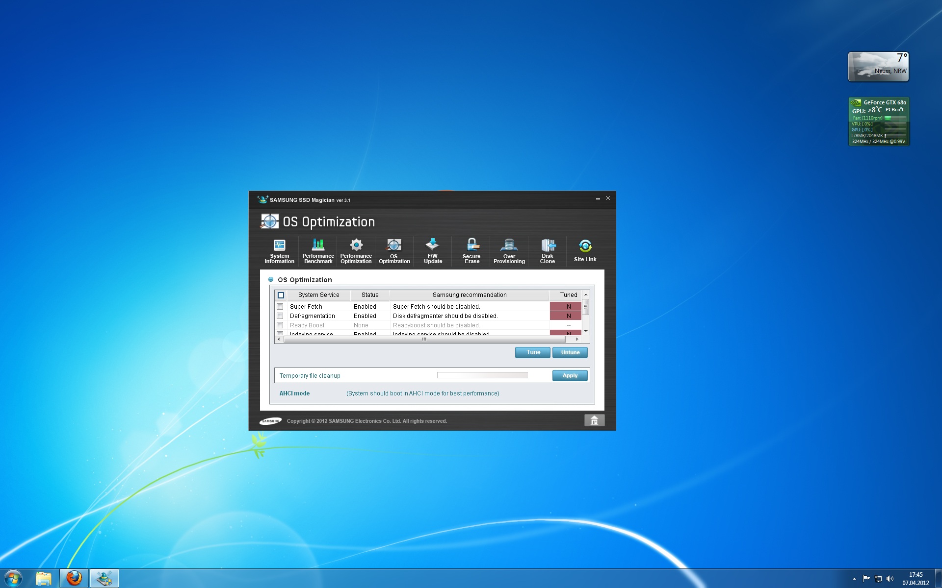

Schonmal vielen dank, hier der 2te Teil.
Edit:
Super Fetch an oder aus?
Superfetch bringt nur bei langsamen Festplatten etwas und belastet die SSD mit Schreibzugriffen...also aus machen.
Den Indexservice lass ich auf jedenfall an, nutz ich persönlich merhmals am Tag. Eventuell noch die Power Configuration ausschalten?
Superfetch ausschalten? Was tut diese Funktion?

Prefetch kann man ausschalten. Diese Windowsfunktion geht tatsächlich auf die SSD.
Wie es geht? Bitte Google benützen.
Bei mir hat Windows "Superfetch" automatisch auf "Manuel" gesetzt bei denn Diensten. Ich habe eine Crucial m4 64GB und Windows erst frisch installiert. Sollte ich "Superfetch" trotzdem auf Automatisch setzen - da ich ja auch noch eine normale HDD mit installierten Spielen habe.
Wenn du Win 7 auf einer SSD installierst, ist Superfetch nicht aktiv. Und durch die hohe Leistung einer SSD ist es auch nicht nötig, die Programme direkt nach dem Start ins RAM zu laden.
Im Übrigen werden die Schreibzugriffe durch Superfetch nicht verringert, sondern erhöht, aber das ist bei aktuellen SSDs ohnehin nicht mehr wichtig.
Also habe mal jetzt in den "Diensten" nachgeschaut Superfetch ist deaktviert. Habe aber parallel noch ein HDD am laufen soll ich den Dienst dann auf Automatisch stellen?

Hallo Parwez
Erklär das mal. Warum werden die Festplattenzugriffe höher? Da schreiben viele Fachartikel im Netz aber was ganz anderes....... Auch ich kann keine höhere sondern weniger Festplattenaktivität feststellen.
Prefetch und Superfetch sind ja vom Namen her sehr ähnlich ..... aber funktionieren völlig anders.
Du hast - in geringem Maße - mehr Schreibzugriffe, da für das Caching auch Daten geschrieben werden müssen, damit Windows weiß, was es Cachen soll. Das ist aber nur im Hinblick auf die durch die Schreibzyklen begrenzte Lebensdauer von SSDs von Bedeutung und bei aktuellen Modellen ohnehin egal.
Ansonsten kann es dir aber ziemlich egal sein, ob die SSD nun durch das Starten von Programmen Aktivität verzeichnet, die langweilt sich in aller Regel sowieso und kann im Gegensatz zu HDDs problemlos mehrere Lesevorgänge gleichzeitig verarbeiten.
Wenn es denn bei aktuellen Modellen eher egal ist, dann stimmt meine Vermutung bezüglich Legenden und Vooddoo-Zauber doch ein wenig. Viel Tipps sind ja uralt und sicher nicht von Dauer.
Ich habe nur beim jeweiligen Einbau mal einen SSD-Bench laufen lassen...... Klar! Kontrolle ob alles so seine Richtigkeit hat muss sein. Dann wurde das SSD-Benchmarkprogramm wieder deinstalliert!
Denn ich glaube, das viele ihre SSD einfach mit benchmarken schneller ans Lebensende peitschen.
Ändert aber nichts daran, dass Superfetch bei modernen SSDs überflüssig ist. Windows 7 deaktiviert es ja nicht grundlos. ;)
Wieso deaktiviert Windows 7 den Superfetch von alleine? Das kann ich so nicht bestätigen!
Wie kommst Du darauf? Ich hab erst letztes Wochenende ein neues Notebook mit Windows 7 x64 incl. SP1
auf eine SSD installiert. Superfetch war da bei den Diensten aktiviert. Auch in der Registry war der Eintrag auf "3".

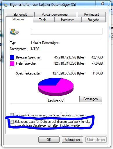

Man soll ja diese Funktion deaktvieren, dort kam dann eine weitere ob er dies auch für die Unterordner übernehmen soll, habe ich natürlich ja angeklickt. War dies auch so richtig?
Keine Ahnung was bei dir los war, aber normalerweise stellt Windows 7 bei einer frischen Installation Superfetch auf manuellen Start.
