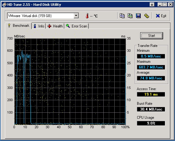

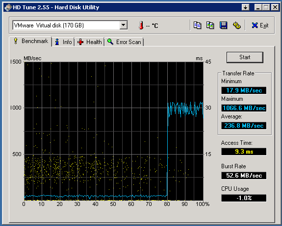

Ich habe Screenshots von HDTune angehangen.. Habt ihr irgendwelche Erfahrungen diesbezüglich?
Danke und viele Grüße
Info: SAN_VD und SAN_VD2 sind zwei verschiedene ESXi Server und die beiden VDisks liegen jeweils auf anderen RAID5 Pools.

Hm, wie lange braucht HDTune denn, um den Test durchlaufen zu lassen?
Bei erstem Bild würde ich auf ein Caching Problem Tippen. Sprich, dass da ein Teil erstmal im Cache landet (deswegen am Anfang so schnell) und dann erst auf die Platte geschrieben wird.

Die ersten beiden Tests sind in einer VM druchgeführt worden.
SAN_VD: Windows Server 2003 (VMware Tools v4)
SAN_VD2: Windows Server 2008R2 (VMware Tools v8)

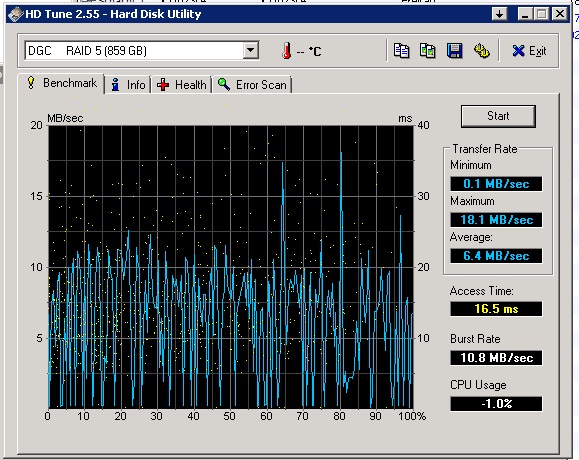

Angehangen ist noch ein aktueller Test mit einem physikalischem Server. Dieser hat die virtuelle Disk direkt zugewiesen bekommen.
OS ist Windows Server 2008R2.

Hm sieht nicht gut aus... Wenn ihr schon ein professionelles SAN habt, ruft doch mal bei DELL an, werdet doch wohl Support haben, oder?

Andreas: Das letzte HDTune war nicht in ner VM-Ware und hat auch sehr schlechte Werte gebracht.
Prinzipiell würde ich jetzt den Support des Storageherstellers ausquetschen. Die Werte sind Nicht OK
