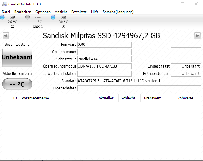

ich hab folgendes, schwerwiegendes Problem: Meine SSD hat sich einfach verabschiedet. Und das ohne offensichtlichen Grund, das letzte was ich tat, war CS:GO zu installieren und spielen. Den PC regulär ausgeschaltet, am nächsten Tag lief dann nichts mehr. Das Betriebssystem ist dort installiert, und viele wichtige Daten. Nun eine zweite Windows Installation auf eine meiner alten HDDs installiert, um den PC nutzen zu können. Aber weiter zum Problem: Die SSD wird bei den Laufwerken unter "Computer" im Explorer nicht angezeigt, wohl aber noch im Geräte-Manager und dem Programm "CrystalDiskInfo". In der Datenträgerverwaltung (in der ich nicht herumgepfuscht hab, keine Sorge) jedoch nicht. Alle Kabel sind noch genau wie zuvor eingesteckt, da wurde vorm Absturz der SSD also nichts verändert. Anzeichen auf ein Ende der Lebensdauer gab es auch keine, zumal sie noch nicht einmal ein Jahr alt ist. Achja, und im BIOS wird sie auch nicht aufgelistet. Außerdem hab ich beim Starten die Option zwischen beiden installierten Betriebssystemen auszuwählen - beim Starten über der eigentlich auf der SSD installierten Version kommen mir aber nur eine Menge Fehler entgegen natürlich. Aber finde ich interessant, dass die Option überhaupt noch anwählbar ist.
Kann ich da irgendwas tun, oder ist ein Einsenden unausweichlich?
CrystalDiskInfo:
Die is hin, Daten sind weg, wenns wichtige Daten waren hast du wohl ein Backup. Mund abwischen, weiter machen

Probier mal die SSD 6-8h Ruhe zu geben, eventuell fängt sie sich wieder.
meine Crucial M4 (7 Jahre alt) hatte sich ebenfalls einmal verabschiedet, nach der Ruhezeit war sie wieder funktionsfähig und läuft heute immernoch als OS-Platte.
Ich hab mich gerade auch gewundert, wie SanDisk als NoName Marke empfunden werden kann, aber gut... :D Das hört sich ja alles nicht so berauschend an. Ich hatte immer Glück bisher, in Zukunft werden von wichtigen Dingen dann wirklich auch mal Back-ups gemacht. Da waren jetzt die angesammelten Daten von 9 Jahren ca. drauf (zumindest ein beachtlicher Teil). Schande über mein Haupt. Ich werd sie dann wohl aufbewahren und sobald ichs mir leisten kann eine Datenrettung von Experten veranlassen. Danke für die Antworten.

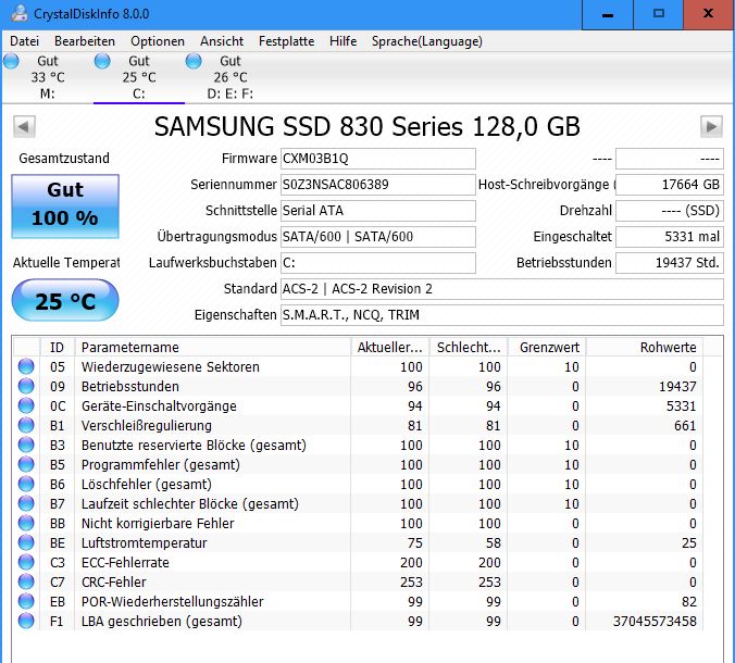

Laut einigen Leuten hier im Forum die immer nur die gleichen Produkte empfehlen, passieren solche Ausfälle ja nicht mit deren empfohlenen Geräten. (Hmmm, meine Samsung 830 war nach wenigen Jahren hinüber) Oder dass die empfohlenen Hersteller gar auch schon mehr als 1x ne schlechte Serie herausgebracht haben, undenkbar! Da schimpft man dann lieber über so angebliche Nonamefirmen wie Sandisk, die aber nie irgendwo negativ aufgefallen sind. Ich sehe es ähnlich wie du, Sandisk war nie irgendwo richtig gut, haben aber immer brauchbare und günstige Produkte angeboten. Hab auch noch eine Sandisk UltraPlus mit 256GB, die tut unbeirrt ihre Arbeit mit 50.000 Betriebsstunden und 93TB Host Schreibvorgängen. Daher ja auch meine konkrete Frage an den TE, welche Sandisk SSD er verwendet hat.

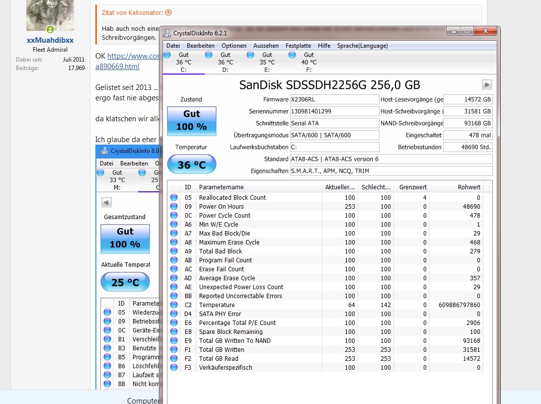

OK https://www.computerbase.de/preisve...s-desktop-256gb-sdssdhp-256g-g26-a890669.html
Gelistet seit 2013 ... 50.000 Betriebsstunden ... 24 h am Tag 365 Tage im Jahr also aktiv für 5,71 Jahre ... seit dem Kauf ergo fast nie abgeschaltet und fast nur am laufen ... sicher eine ganz normale PC Nutzung.
da klatschen wir alle einmal. Falls diese Angaben Glaubhaft sind.

Herrje, wegen solchen Foren-Residents wie dir, empfehle ich seit Jahren meinen Bekannten große Foren zu meiden. Ich hoffe dir reicht mein Screenshot als Beweis....ich halte mich da auch eher an das was ich selber erlebe als wenn andere mir erzählen dass ihr Produkt so super ist. Und ja, ich sehs selber dass ich Host und NAND Schreibvorgänge verwechselt habe, ist aber auch egal. Glauben wird so jemand wie du, es so oder so nicht.
