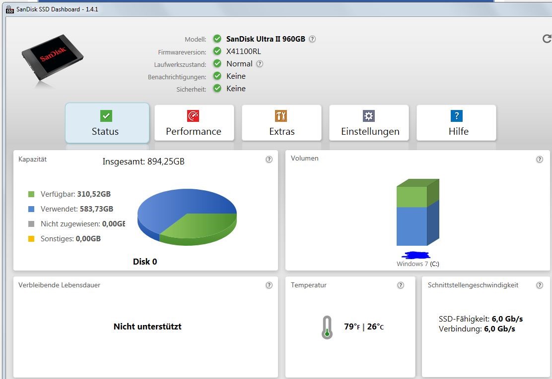

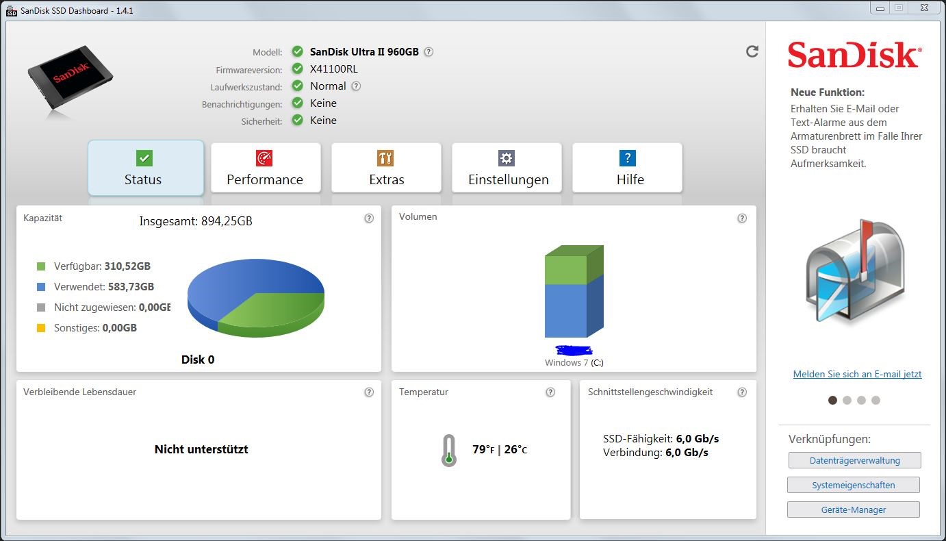

Bei meiner Ultra II 960GB wird im Dashboard die verbleibende Lebensdauer nicht angezeigt. Ist das von SSD zu SSD verschieden (im Testbericht wird es im Screenshot angezeigt), oder kann man irgendwo die Funktion aktivieren ?
EDIT: hab versehentlich zweimal das Bild hochgeladen, und weiss nicht wie man es löscht, sry
- Juli 2010
- 14.604
Normalerweise wird das direkt angezeigt, da muss man nichts einstellen. Vielleicht liegt es an der Firmware X41100RL. Mit der scheint einiges anders zu laufen als mit der X35510RL, die wir im Test hatten. Laut Dashboard war das aber die aktuelle bei uns. Möglich, das verschiedene Revisionen der SSD im Umlauf sind. Ich frage mal einen Kollegen, der die gleiche Firmware wie du haben sollte. Mal sehen ob bei ihm die Lebensdauer angezeigt wird.
Edit: Ich habe mich vertan, der Kollege hat noch eine ganz andere Firmware, die laut Tool auch aktuell gewesen sein soll. Ich kann mir das nur mit verschiedenen Revisionen erklären.
Edit2:
Die neuen Laufwerke haben nciht nur eine andere Firmware sondern auch eine "kleine Änderung bei der Hardware", was auch immer das heißen mag.
Edit2:
Current Firmware version:
X31000RL
X41000RL (newer drives)
Please Note: There is no firmware update from X31000RL to X41000RL since there is a minor hardware change in the newer drives.
