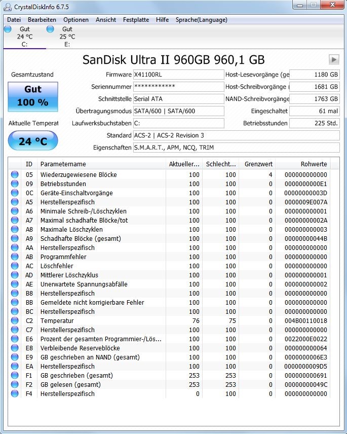

habe wegen der nicht angezeigten Lebensdauer (siehe Post Nr. 210 ) im Dashboard den Support angeschrieben, und der meint daß gerade an einem Update der Dashboardsoftware gearbeitet wird, in dem der Fehler/die Funktion dann funktioniert. Aber mit der SSD sei alles in Ordnung.
Kanst du es über CrystalDiskInfo auslesen?
Danke für den Tipp, habs mir gerade runtergeladen. Soweit ich das ablesen kann, scheint die SSD laut CrystalDiskInfo keine Probleme zu haben, und die Lebensdauer bzw. der Gesamtzustand nach über 200 Betriebsstunden und zweimaligen Clone-Backup noch auf 100% zu sein.
Hier könnt ihr mal schauen beim Screenshot:
CrystalDiskInfo unterstützt die SanDisk SSD nur eher schlecht als recht und kennt bei vielen die Namen so mancher Attribute nicht, was auch dem Fehlen einer öffentlichen Dokumentation geschuldet sein dürfte. In den Fällen ist das Tool des Hersteller immer die erste Wahl, da sollte man dann zumindest die korrekten Namen der Attribute auslesen können.
Dashboard hat ja auch irgendwo eine Anzeige der S.M.A.R.T. Werte und damit oder mit einem anderen Tool konnte Anantech im Review folgendes auslesen:
Ich muss ehrlich sagen: Je weiter ich hier noch mitlese, desto mehr freue ich mich, dass es vor kurzem doch die 850 Evo statt der Ultra II wurde. War zwar 7% teurer (0,245€/TB statt 0,229€/GB), aber subjektives "Vertrauen" in den Hersteller war dann doch ausschlaggebend - mag vielleicht irrational sein, aber ist dann halt so.
Die SSD fehlt wahrscheinlich einfach nur in der Datenbank und keiner hat Lust das Modell hinzuzufügen.
Hallo32, CystalDiskInfo ist OpenSource, da kann jeder mitwirken, auch Mitarbeiter von Herstellern von HDDs/SSDs. Wenn sie das nicht machen, ist das ihre Sache, aber wenn dann auch keine Dokumentation von den S.M.A.R.T. Werten der SSDs verfügbar ist, dann kann ja keiner diese Nachpflegen. Der einzige Weg wäre, wenn jemand diese HDD hat und das Tool des Herstellers die korrekten Namen der S.M.A.R.T. Werte ausgibt, aber deren genau Bedeutung bleibt dann nicht selten immer noch unbekannt. Schau mal in diesen Thread, da muss ich bei einer Intenso mit Phison Controller ebenfalls noch rätseln was die wohl aussagen, obwohl einer einen Screenshot mit der Ausgabe der Phison Toolbox gepostet hat. Wie weit ich da richtig liege, wer kann das sagen? Wohl nur die Hersteller solcher SSDs wenn überhaupt, also im Zweifel nur Phison und die werden es kaum tun, sonst könnten sie es ja auch gleich öffentlich dokumentieren was welche Attribut bedeutet und wie es zu interpretieren ist.
Genau daran mangelt es aber immer mehr, Informationen werden zunehmend zurückgehalten und S.M.A.R.T. Werte immer weniger und noch weniger dokumentiert. Für mich gehören zu einer guten SSD eben auch gute also ehrliche und aussagekräftige S.M.A.R.T. Werte wie für mich auf ein ordentliches Mainboard eine Dr.Debug Anzeige gehört. Es geht auch ohne, keine Frage und wenn alles rund läuft ist es auch egal, aber wenn es Probleme gibt, weiß kann den Unterschied schnell zu schätzen!
