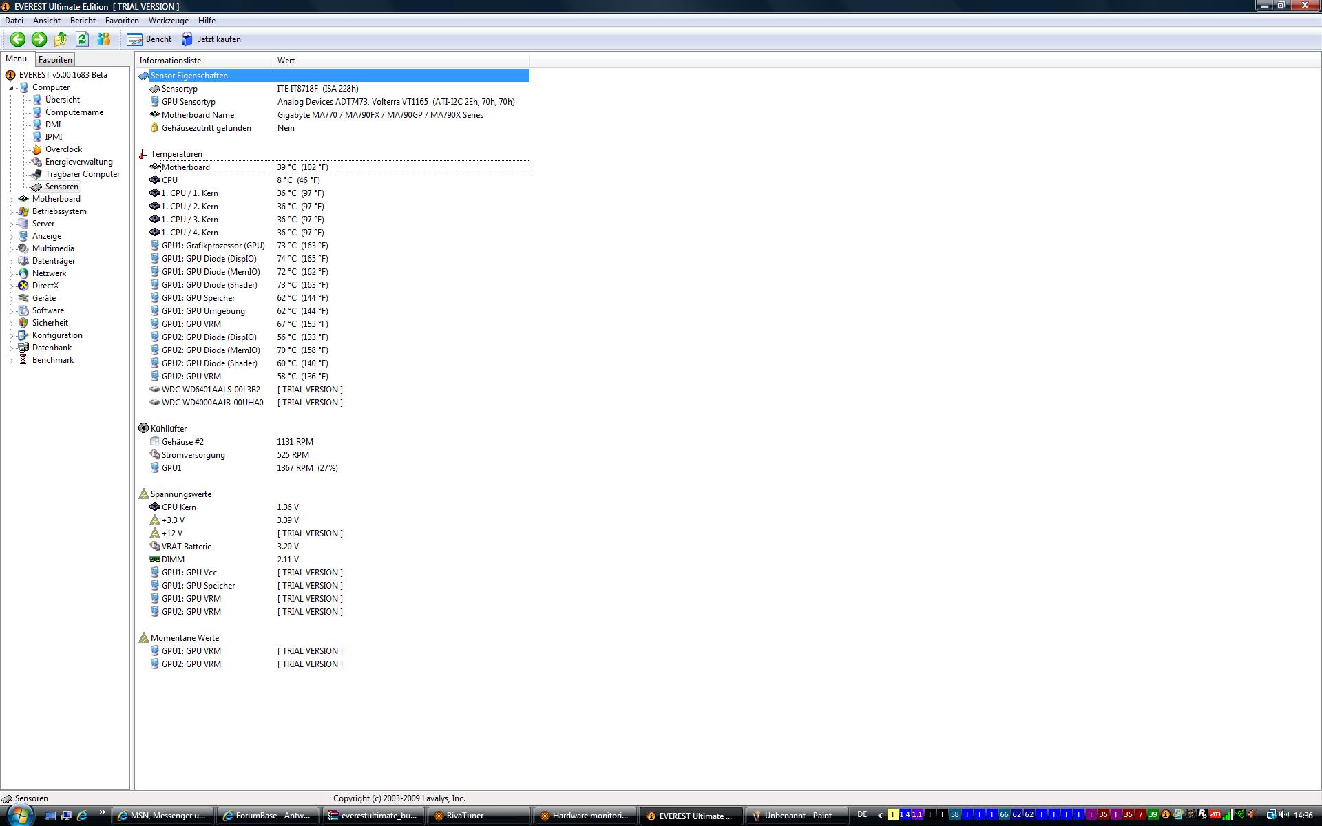

Bei Everest kannst du auf "computer" gehen und dann auf "sensoren" da steht dann was von GPU diode und noch sowas.
dahinter sthet die Temp.
73°C geht in ordnung solange die beim zocken den lüfter hochdreht und nicht so lässt wie im Idle weil dann würde die zu heiß werden

@Horsti
Vielen Dank für die Kurzanleitung ; )
Anbei meine Werte unter IDLE bei RIVATUNER.
Unter Last (bei RIVATUNER) werden 92-93 Grad Celsius erreicht.
Hoffe die Werte sind auch ok.
