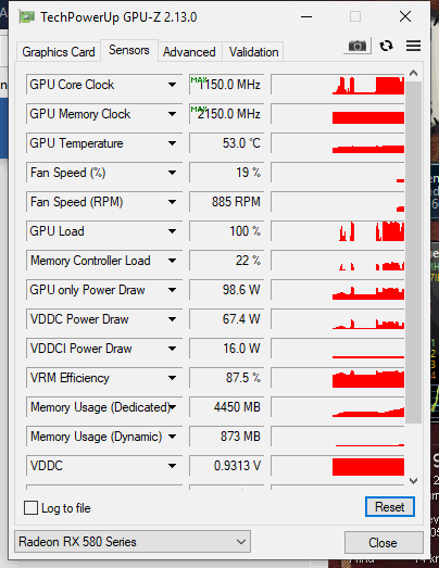

Also, hier bin ich wieder. Ich habe die GraKa mit dem schwarzen Kühler.
Erkenne ich dann, wenn ich den Switch betätige, ob ein anderes BIOS eingespielt wurde?
Es ist also die Normale.
Schick einfach einen GPU-Z Screen rein.
Die Taktraten beim Core sollten entweder 1340 oder 1411 sein und Memoryclock bei 2000.
Ah ok. Jetz liegen die Raten bei 2150 Mhz beim Memory Clock und beim Core bei 1150 MHz. Soll ich erstmal den Switch probieren?
Ich habe nun umgestellt. Der Switch war rechts. Di eWerte ändern sich allerdings nicht.

EDIT: Das Flashen hat scheinbar funktioniert, zumindest zeigt GPU-Z nun 2000 MHt beim Memory Takt an.
