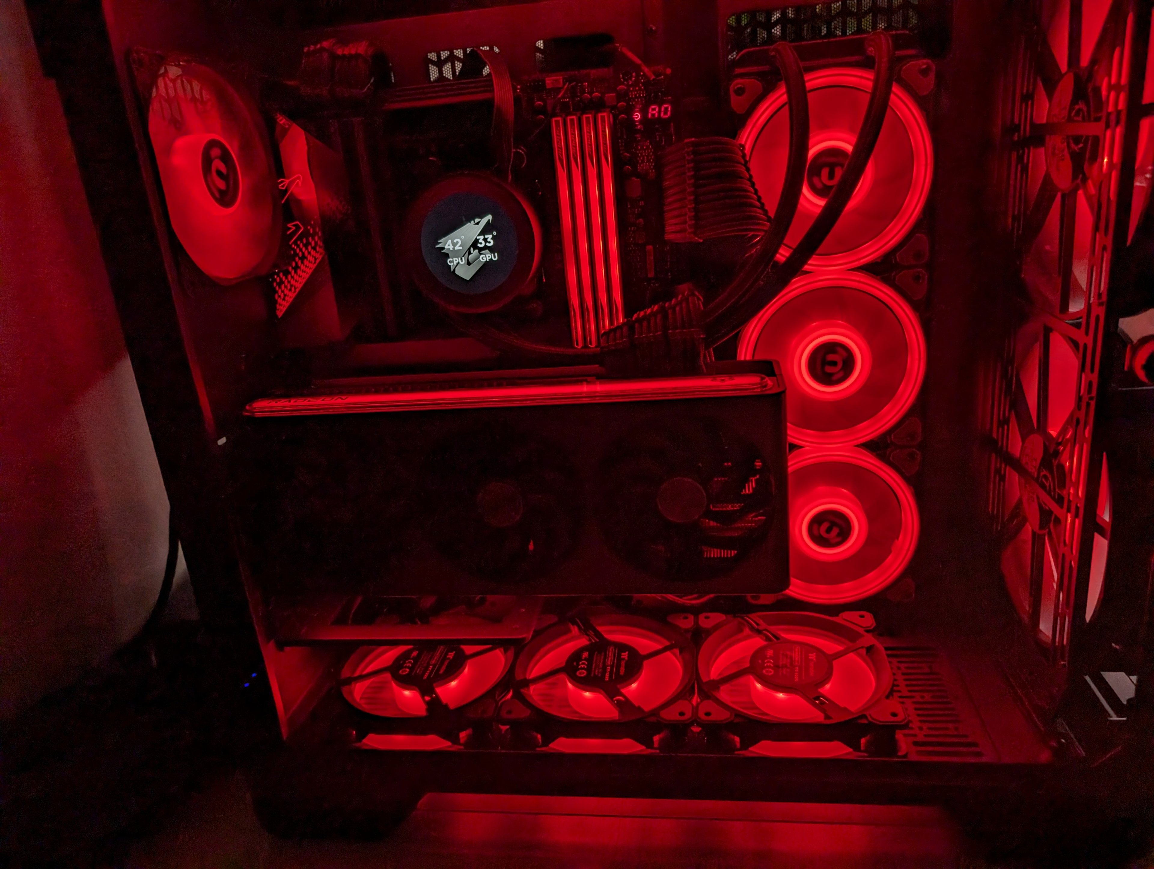

Ich habe den PC bereits offen betrieben. Die Karte wird im Schnitt nicht mal 60 Grad warm und 3 Lüfter sind direkt darunter in einem wirklich grossen Gehäuse montiert. Wie gesagt ist er heute nachmittag auch horizontal verbaut wieder abgestürzt.

  • auf dem Bild sieht man die Stromkabel. Das sind nicht die originalen von Corsair. Sind das Verlängerungen oder direkt am Netzteil angeschlossen?
  • 4 RAM Riegel / 64 GB (also mutmaßlich 4x16GB) ist für AM5 nicht optimal. Wie im anderen Thread vorgeschlagen, hast Du mal nur 2 Riegel getestet?
  • 60°C ist wahrscheinlich die "GPU Temperature", wie hoch geht die "Hot Spot Temperature"?

Das sind tatsächlich Verlängerungen. Ich kann nur wiederholen, dass diese an Nvidia über Monate laufen. Ich habe es mir 2 RAM Egeln oben Expo und Stock getestet. Kein Erfolg. Stimmt Hotspot hatte ich nicht geschaut.
