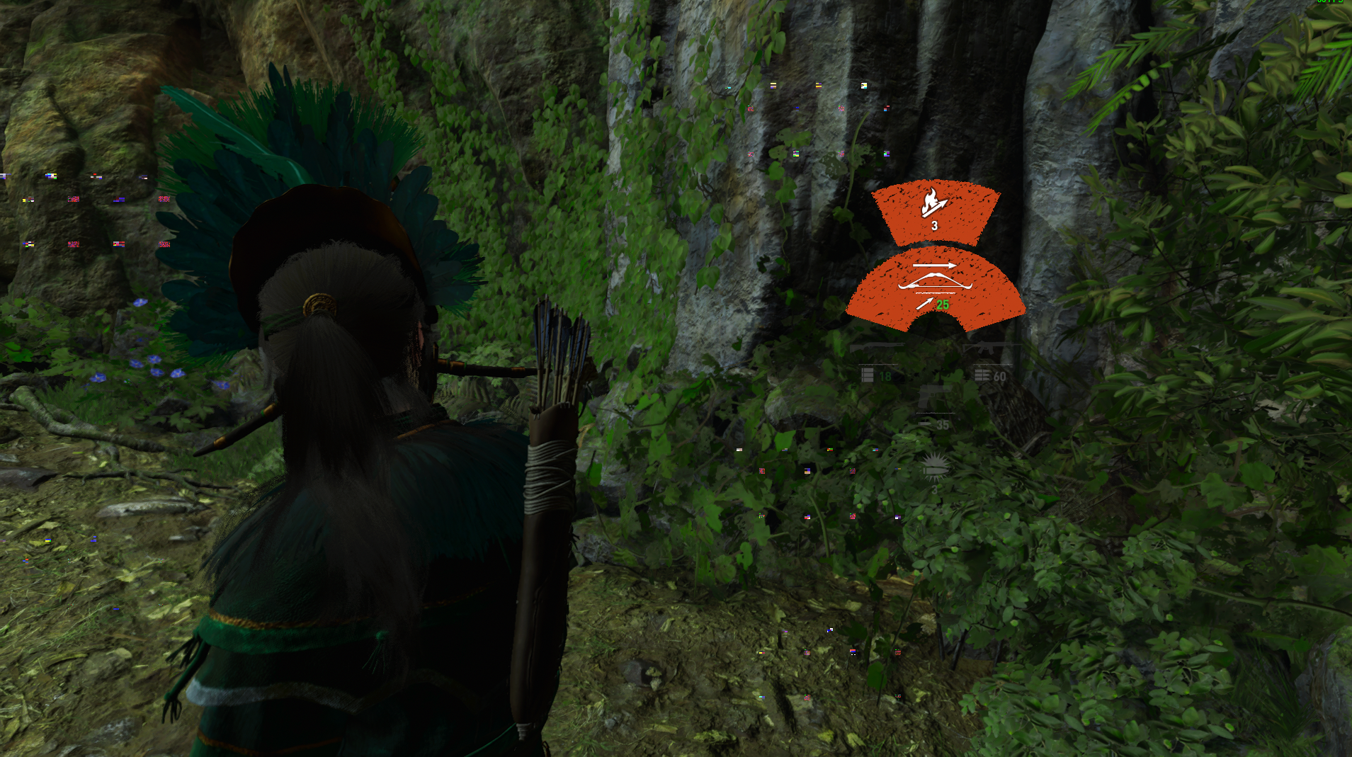

Im Anhang ein Bild. Ich habe per Taste 1 die Waffenauswahl aufgerufen. die Pixelfehler sind da auch schon zu erkennen.
Dann ist mir noch aufgefallen, dass immermal so Wellen von unten nach oben im Bild gehen.

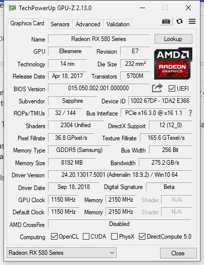

Hier mal noch ein Bild von GPU-Z aus dem Spiel heraus.

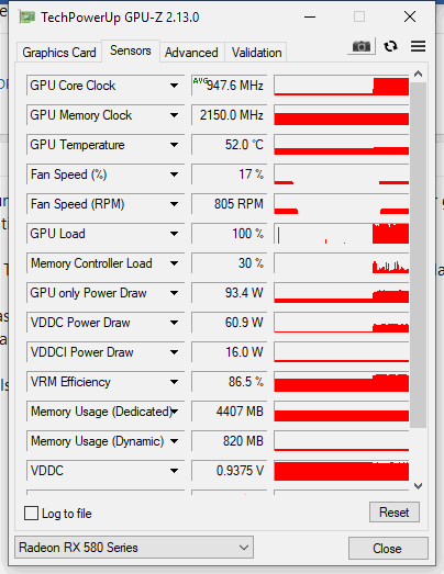

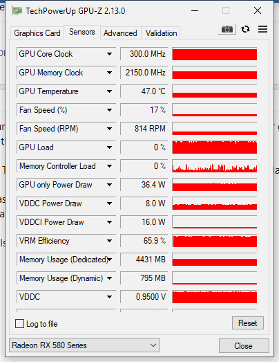

Und überhaupt: wie sehen Temperatur, Auslastung und so weiter aus? Schon geliefert.
Core Clock nur bei 300Mhz im Spiel (die Kurve ist ja dauerhaft auf derselben Höhe)?! Überprüfe mal mit Live Monitoring (bspw. via MSI Afterburner mit On-Screen-Display) die Taktung bzw. Auslastung. Denn so wie es hier aussieht geht deine Karte gar nicht richtig in den 3D-Modus und taktet nicht hoch. Wie ist denn die allgemeine Leistung im Spiel? Sollte das wirklich der Fall sein müsstest du ja auch grauenvolle/unspielbare FPS-Werte erhalten.

Sonst sehen die Werte komisch aus 300 Mhz beim Core und 2150 beim Speicher sind auf jeden fall nicht Standard.
Kannst du ein Screen vom ersten Tab bei GPU-Z machen.

Anbei mal noch 2 Shots von GPU-Z. Ich habe GPU Clock mal auf AVG Anzeige gestellt, passt das dann besser? Die FPS sind im Spiel ordentlich, zwischen 55 und 80 FPS. Denke ich zumindest, dass das ordentlich ist.

Am besten wäre GPU Clock max, geht ja darum ob sie aus dem Knick kommt. Aber der Kurve dort nach zu urteilen ist das gegeben, dafür spricht auch dass deine FPS okay sind (denke ich mal, ich besitze das Spiel nicht).

Sieht alles stark nach einer Miningkarte aus.
Der niedrige Coretakt passt.
Der hohe Speichertakt passt.
Da wurde am Bios der Karte rumgepfuscht. Die Fehler kommen daher das bei der Karte die Speichertimings geändert wurden oder das die Karte generell durch ist.
Was die Karte retten kann ist das Flashen, des Originalbios.
Sonst die Sapphire hat einen Biosswitch den kannst du mal umlegen und schauen ob dort wengistens ein der beiden Originalbiose drauf ist.

100%. Den die Default-Werte entsprechen keiner Nitro+, nicht der Normalen, der Limited Edition oder der Special Edition. Die Werte passen eher eine fürs Mining angedachte Karte und da die Karte gebraucht gekauft wurde liegt das sehr nahe.
Der Switch müsste in der Nähe der Slotblende sein am PCB.
Das Flashen ist eigentlich simpel, wenn man weiß welches Modell es genau ist.
