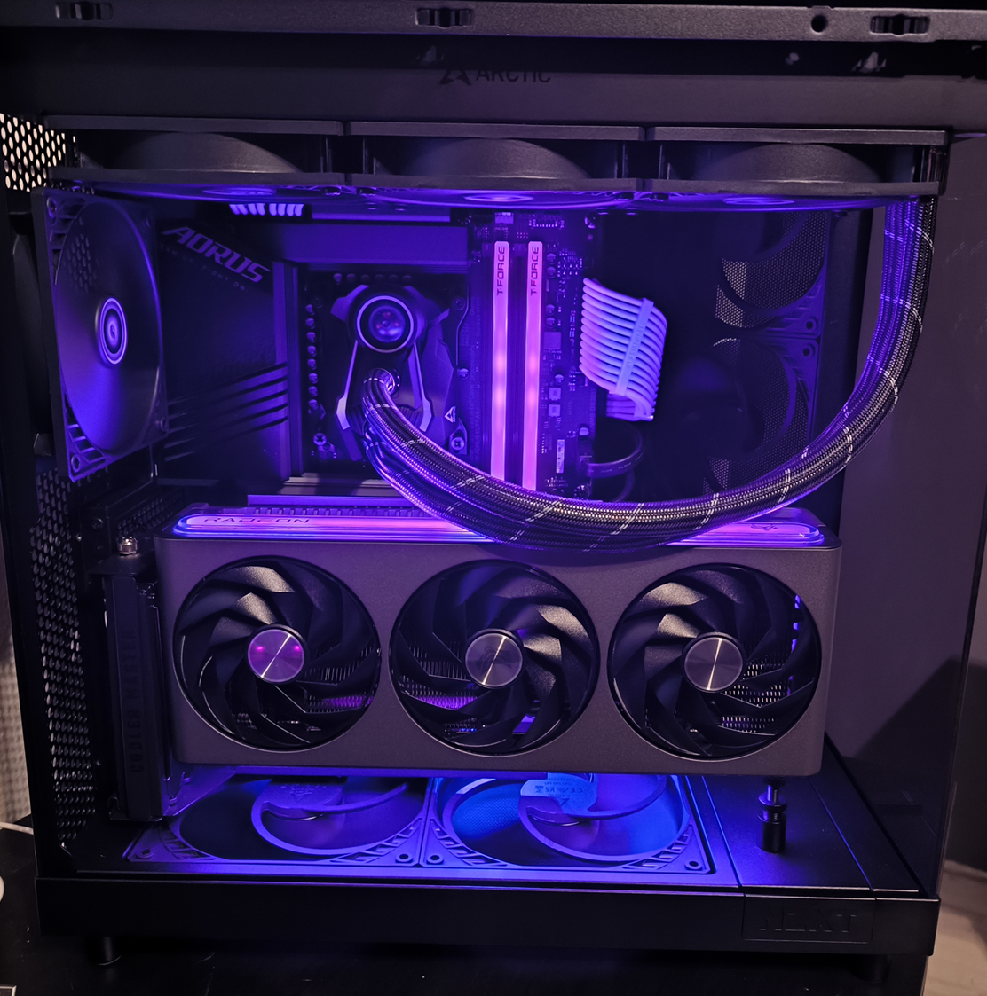

Also in meinem NZXT H6 Flow wirkt die Sapphire genauso groß wie bei dir die 4080 :D.
Muss aber auch sagen das dass H6 Flow recht kompakt ist, meine Arctic Liquid Freezer II 360mm AIO hat nur mit ner Pfuscher Modifikation reingepasst.

Tatsächlich. Wirkt von den Dimensionen her ähnlich. Ist wahrscheinlich auch einfach eine Sache der Gewöhnung. Bin wie gesagt immer noch sehr überrascht, dass so einige mächtige Karte nur mit 2 und die kleinen Sapphire mit 3 Schrauben befestigt wird. Die msi rtx 4080 hatte auch 3 Schraubpunkte. Muss ein gigabyte Ding sein. Schon sehr fragwürdig die Entscheidungen der Entwickler. Die kar e wackelte schon deutlich leichter als die Sapphire. Oder mache ich D etwas falsch nen Denkfehler? 😀
