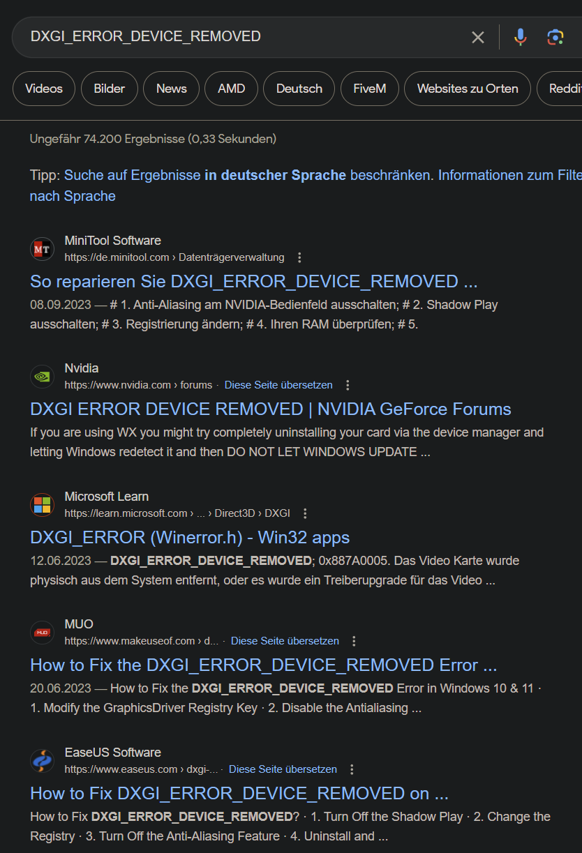

Das sind meine Hits zu dem Problem:
Was davon hast du denn schon versucht?
