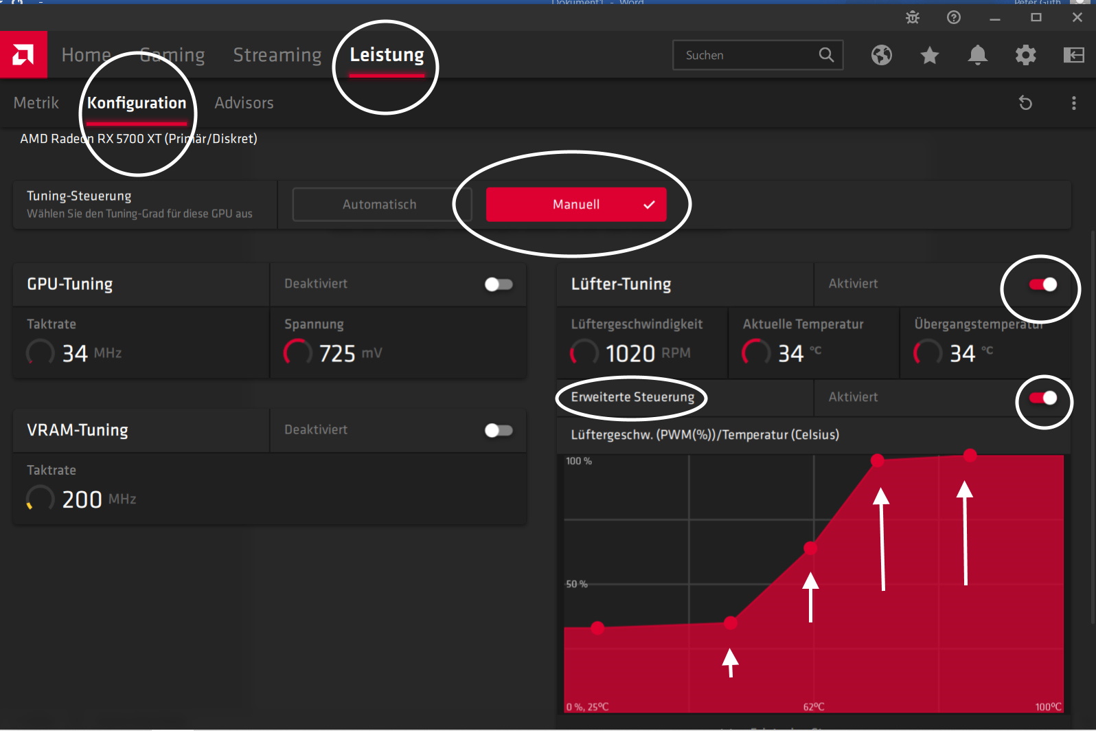

hallo,
für meinen Rechner fand ich die Lösung!
Habe zum Start eines Games (hier Flugsimulator 2020) auch die Radeon Software gestartet und während des "Spiels" dort über Leistung/Metrik die Temperaturen beobachtet: Immer, wenn das System abstürzte (egal ob danach treiber timeout oder sonstiges angezeigt wurde), lag die Temperatur einige Zeit über 65-70°.
Und, die -automatisch gesteuerte- Lüftergeschwindigkeit war sehr niedrig (max 1500 UPM)....
Ich habe dann unter Konfiguration
die Lüfterdrehzalen manuell geändert (stark erhöht), seitdem hält die Grafikkarte ca 55 Grad und die "Abstürze" sind vorbei...
cheers
Peter
Reaktionen: jurekk und Yoloswag

Nein, die Einstellungen erfolgen ganz einfach mit der AMD Radeon Software!!
Die mit Pfeil markierten „Punkte“ lassen sich jeweils individuell verschieben und verändern (erhöhen) das Ansprechverhalten der Lüfter.
Bei mir liegt - in der gezeigten Einstellung - die Temperatur der Karte (auch unter „Vollast“) nur noch um die 50°. War mit der standardmäßigen „Automatik“ wesentlich höher…
Seitdem KEINE Abstürze mehr!

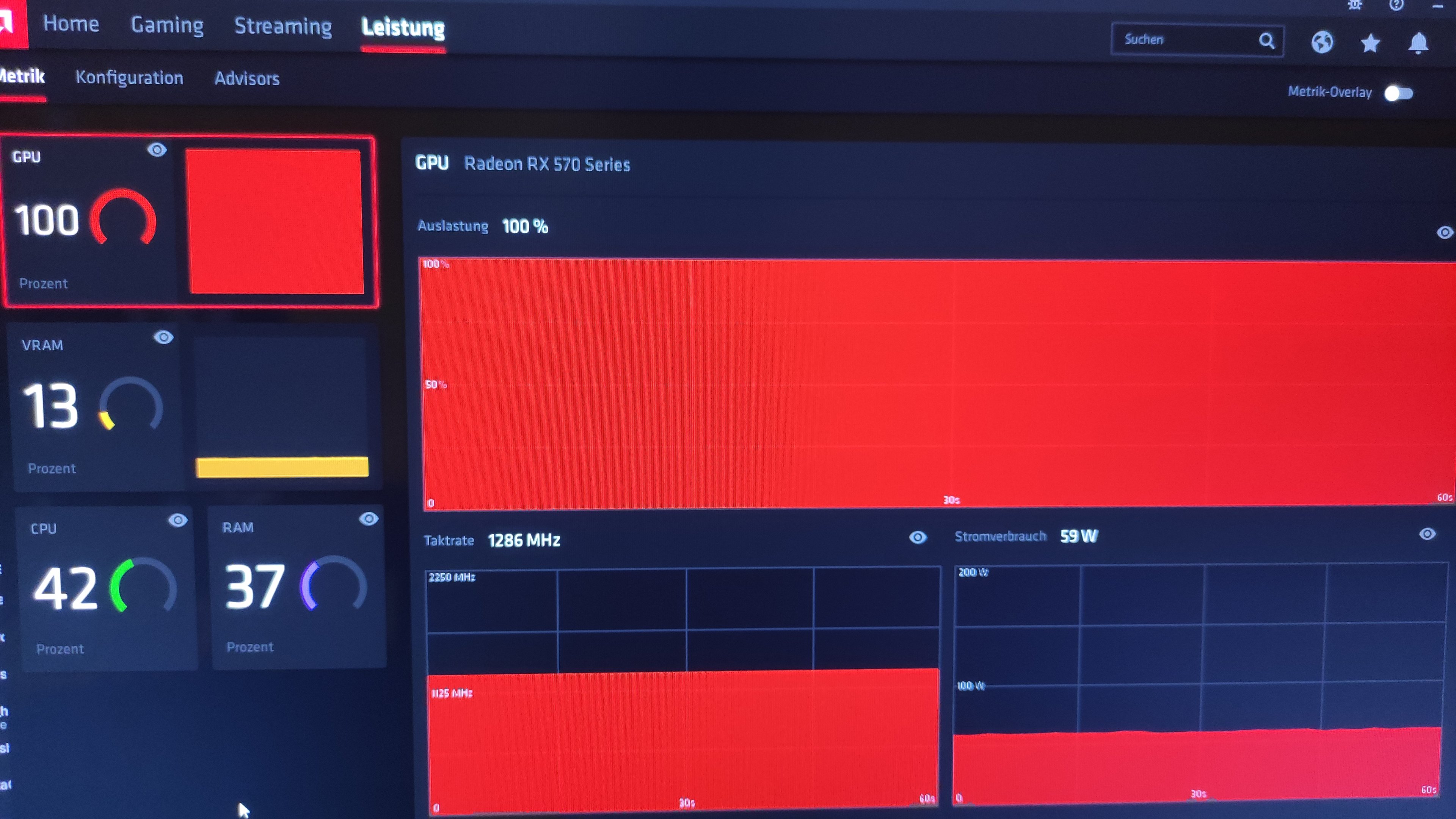

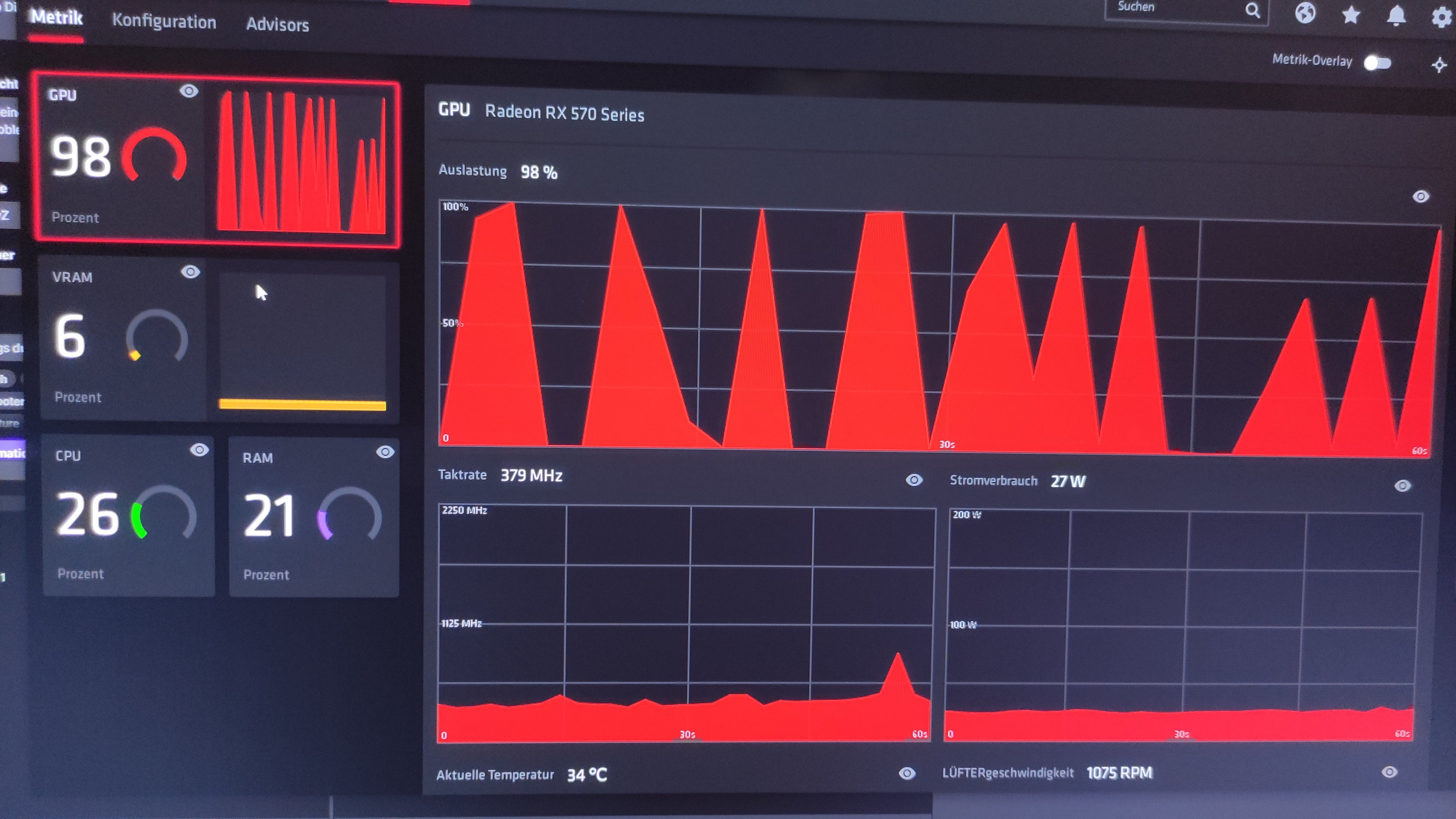

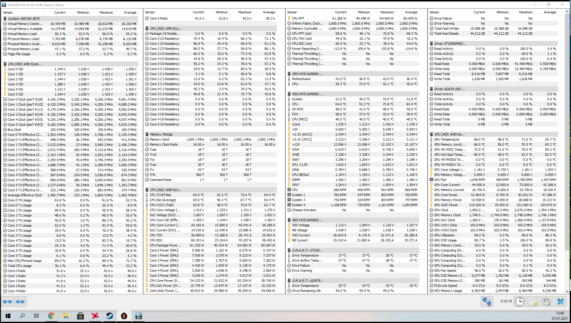

Hallo zusammen, hatte wie von dir beschrieben die Einstellungen in der Adrenalin Software getätigt. Hat ca. 2 Stunden gehalten, danach dann wieder die Meldung vom AMD Report Tool, dass ein Treiber Timeout vorliegt. Hatte etwa 10 Sekunden vorher die Adrenalin Software geschlossen ( die Einstellungen jedoch gespeichert). Also Adrenalin wieder geöffnet, dort las ich dann die Fehler Meldung "Wegen eines unerwarteten Systemfehlers wurden die Radeon Wattman Standardeinstellungen wiederhergestellt." Also nochmal die selben Einstellungen gemacht, wieder Video von der Festplatte gestartet und Filmora Wondershare geöffnet um ein Video zu bearbeiten. Wieder ca. 10 Sekunden später erneut Fehler Meldung, kurz darauf Bildschirm schwarz. Computer startet sich neu.
Ich habe wie die anderen weiter oben schon geschrieben haben den gleichen Fehler, immer wieder "Treiber Timeout" Meldung und VLC Player wird gestoppt. Oder eben beim Bearbeiten eines Videos in Filmora Wondershare.
Alles erst seit dem letzten Treiber Update 21.3.2. Muss dazu sagen hatte auch kurz bevor ich das besagte Update installiert hatte schon ne höhere Auslastung der GPU und extreme Lags. Ich benutze den PC zum Streamen (PS5 + Capture Card Elgato HD 60S). Bis Anfang/Mitte März lief alles wunderbar. Da habe ich die erhöhte GPU und auch CPU Auslastung festgestellt. Also nach neuen Treibern geschaut und installiert. Lief dann alles wieder ganz ok bis zum letzten Treiber Update.

hallo,
das Bild der "Arbeitskurve" deiner Grafikkarte sieht seltsam aus. Es scheint, als ob die GPU nicht fortlaufend Daten erhält... anders kann ich mir die sekundenlangen Aussetzer nicht erklären!
Daraus resultiert auch die niedrige Temperatur, da die GPU ja nur "stoßweise" - je nach eingehender Datenmenge - Leistung erzeugt.
Auf meinem Rechner hier verwende ich den MS Flugsimulator. Mit den gezeigten Einstellungen zur "Kühlung" gibt es fast keine Timeouts mehr.
ABER: wehe, das Spiel "überfliegt" eine extremst umfangreiche Szenerie und es müssen sehr viele Daten in sekundenschnelle verarbeitet/nachgeladen werden.
Dann kann es passieren: das Bild stockt, friert ein (gemeint ist kein ruckeln).... und die Grafikkarte "hängt sich auf". Früher sagte ich simple aufhängen, heute erscheint dafür der Wattmanager mit seiner Meldung "timeout". Was m.E. nach das Gleiche ist...
Check mal deine Gamesoftware bzw. die Festplatte auf Defragmentierung. Könnte ein Grund sein, wenn nicht genug Daten zur GPU fließen....

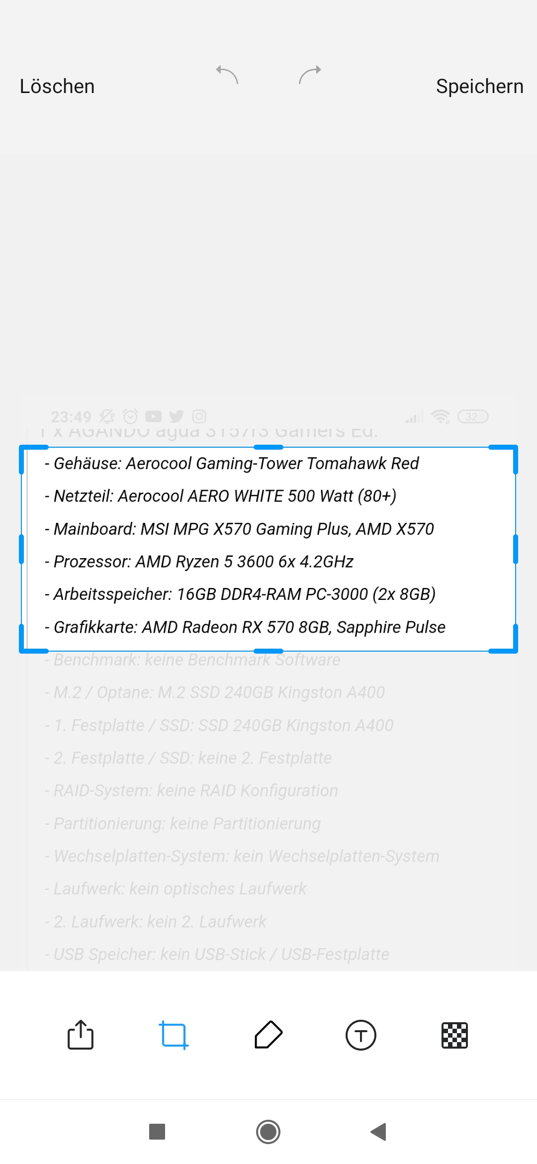

Hey Grüß dich,
du hattest Recht mit deiner Annahme, dass mit der Festplatte, bzw. einer Festplatte was nicht in Ordnung gewesen ist. Hatte dort gesehen, dass meine beiden Festplatten sich eigentlich wöchentlich optimieren sollten, die eine hatte das aber seit 30 Tagen nicht getan (in etwa der Zeitraum seitdem Probleme aufgetreten sind). Ein kurzer Klick auf Optimierung und schon lief die Metrik wieder rund.
Vielen Dank für deinen Input💪
