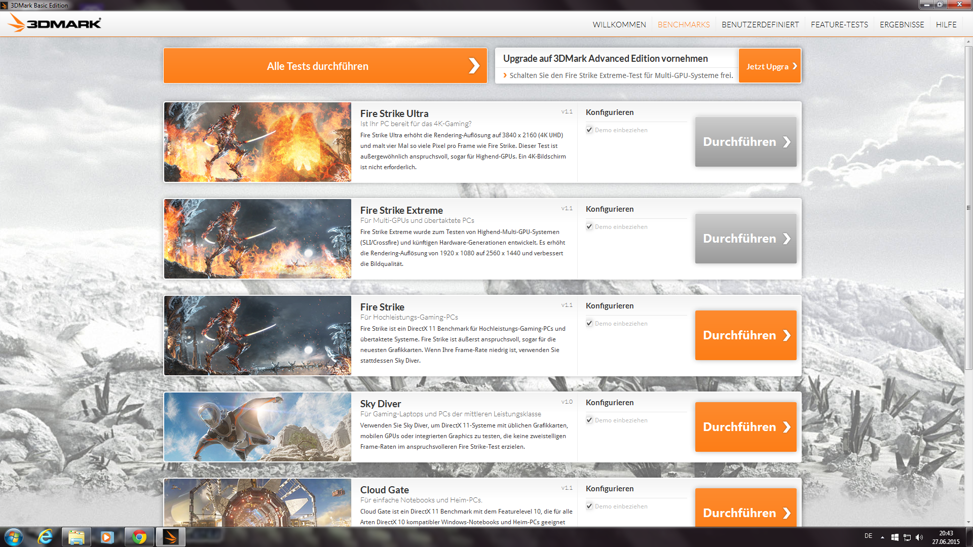

Okay, da 3D Mark auf einem etwas besseren Rang liegt probieren ich das jetzt aus. Melde mich gleich nochmal

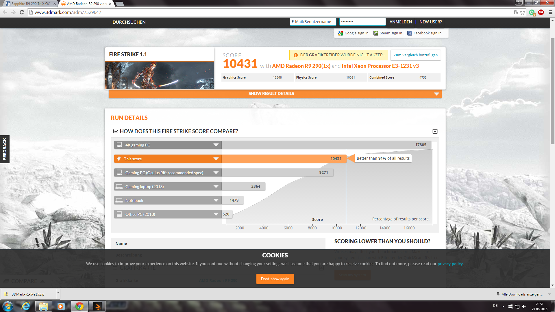

habe jetzt im normalem ''Fire Stike Modus'' laufen lassen. Das hier ist das Ergebnis! Kann damit aber leider nicht viel anfangen. Was bedeutet es?
