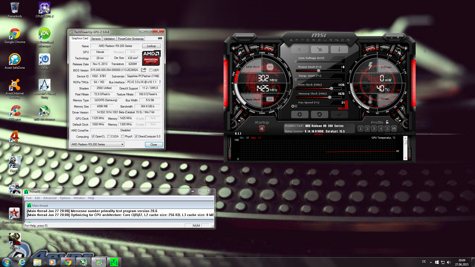

Also ich habe mir jetzt den MSI Aferburner geholt. Reicht es aus, wenn ich vorerst den Core Clock und den Memory Clock immer weiter hochschiebe und dann erstmal die Temp der GPU abwarte? Bin jetzt auf +30MHz bei Core und Memory. Graka liegt bei 40 Grad
Ich würde an Deiner Stelle den Fokus auf den Core-Takt legen und den Memory-Takt vernachlässigen. Die Performance in Spielen korreliert vor allem mit dem Core-Takt sehr, sehr gut.
so ich bin jetzt bis 1150 MHz beim Core und 1450MHz beim Memory hochgegangen.. keine Probleme.. bin aber vorsichtshalber erstmal wieder auf 1125MHz bzw 1425 zurück, da man ja doch schon ab 1100 die Spannungsrate ändern sollte. Es passiert aber nichts, also die Gradzahlen von CPU (50Grad, unter Prime95 und Core Temp, normal 26 Grad) und GPU (40Grad) bleiben konstant. Ist das jetzt ein gutes oder ein schlechtes Zeichen? Bräuchte eine Anleitung zu dem neueren MSI Afterburn.. also dieser hat ein neues Desgin...

Ja die GPU bleibt unter "Keine" Last konstant bei 40 Grad ist toll oder ...
ohne einen TEST laufen zu lassen kannst du auch 1500 Mhz und 1800 Mhz einstellen ... da sie nicht angefahren werden passiert auch dann nichts.
Wenn man die Taktfrequenzen ändert sollte man schon ein Grafiklastiges Programm zum Testen nehmen so wie Furmark ... aber warum übertakten Leute Sachen wo sie nicht mal sich etwas belesen darüber .
Du hast aber schon auf Apply gedrückt nach einer Änderung an der Taktfrequenz?!
Einfach mit dem Msi Afterburner auf 1100 Mhz einstellen und dann einen grafikbenchmark drüberlaufen lassen (3D Mark etc.).
Wenn es keine Artefaktbildung bzw. Grafikfehler gibt und die Temperatur passt ( bei mir bei 30% Lüfterdrehzahl max. 70°) dann sollts passen!!
Lg
@Faust Ja hab apply gedrückt, startup aktiviert und rechner neu gestartet.. Ist höchstens minimal lauter geworden, sonst alles beim alten
@Merlin wie mache ich das denn mit dem ''Grafikbenchmark drüberlaufen lassen''? Ja die GPU wird einfach nicht heisser. Läuft doch auch mit Prime95 oder? Da passiert nichts.
Versteh ich Dich richtig: Du bist der Meinung, dass Prime Deine GPU auslastet? Nein, das ist nur CPU-Last, die dort erzeugt wird.
Mit "Drüberlaufen" hab ich Durchlaufen lassen gemeint! ;-)
3D Mark runterladen (Freeware version) und zb. Fire strike Benchmark laufen lassen!!
Ja Prime bringt da wirklich nichts ;-)
@Faust ja das war meine Frage, aber wie wird dann die GPU ausgelastet? Gibt es da ein anderes Programm für oder steigt die Temp dort automatisch an? Oder sollte ich GPUZ während eines Spiels mal laufen lassen?
@Merlin was drüberlaufen lassen? :D Meinste den PC einfach n paar Minuten vor sich hinvegetieren lassen? Oder ist das Programm 3D Mark damit verbunden? 3D Mark hat 1,6GB. kann ich es danach wieder löschen?
