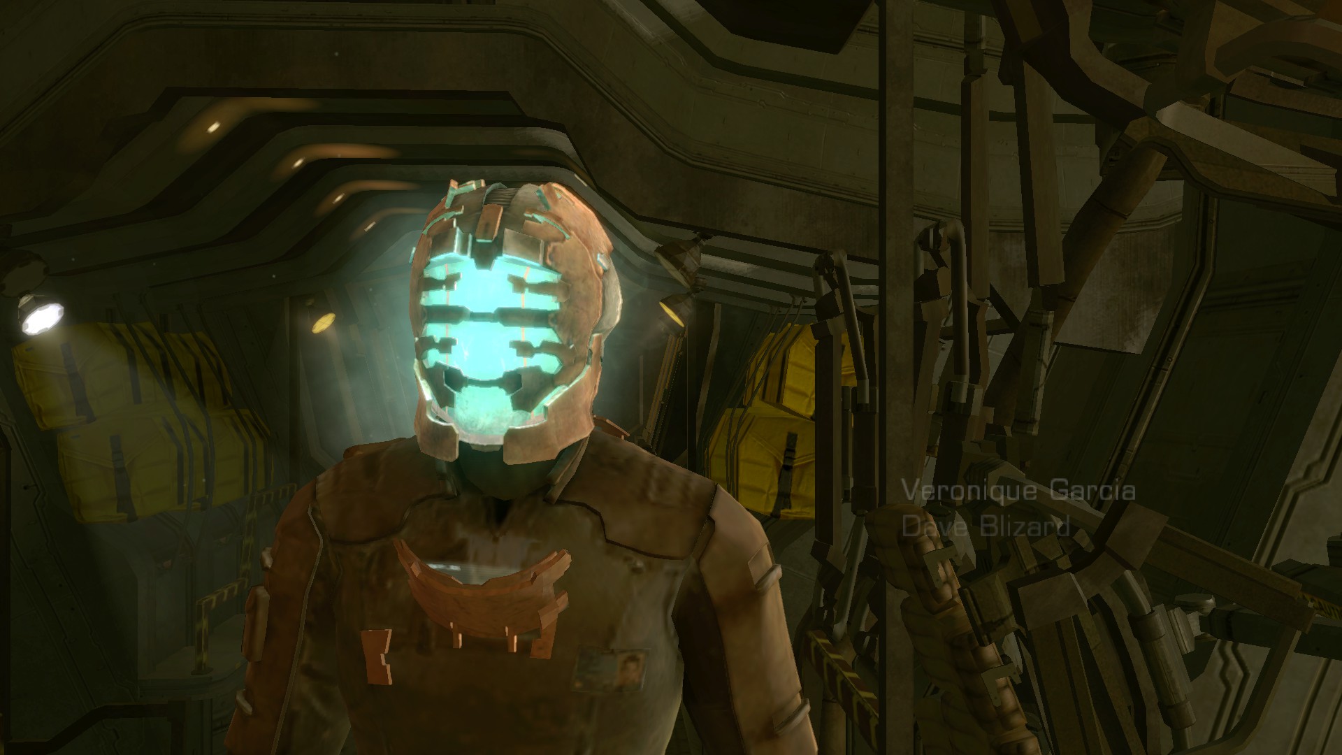

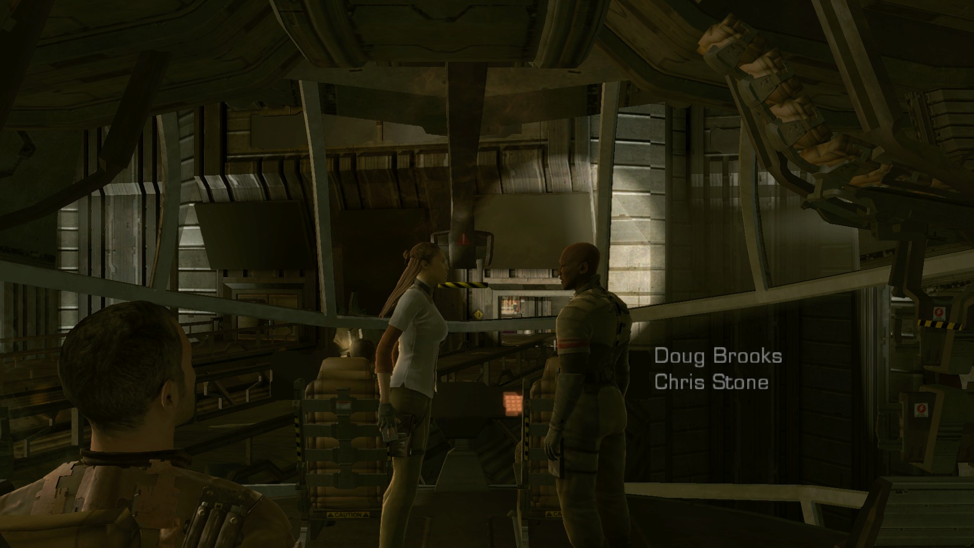

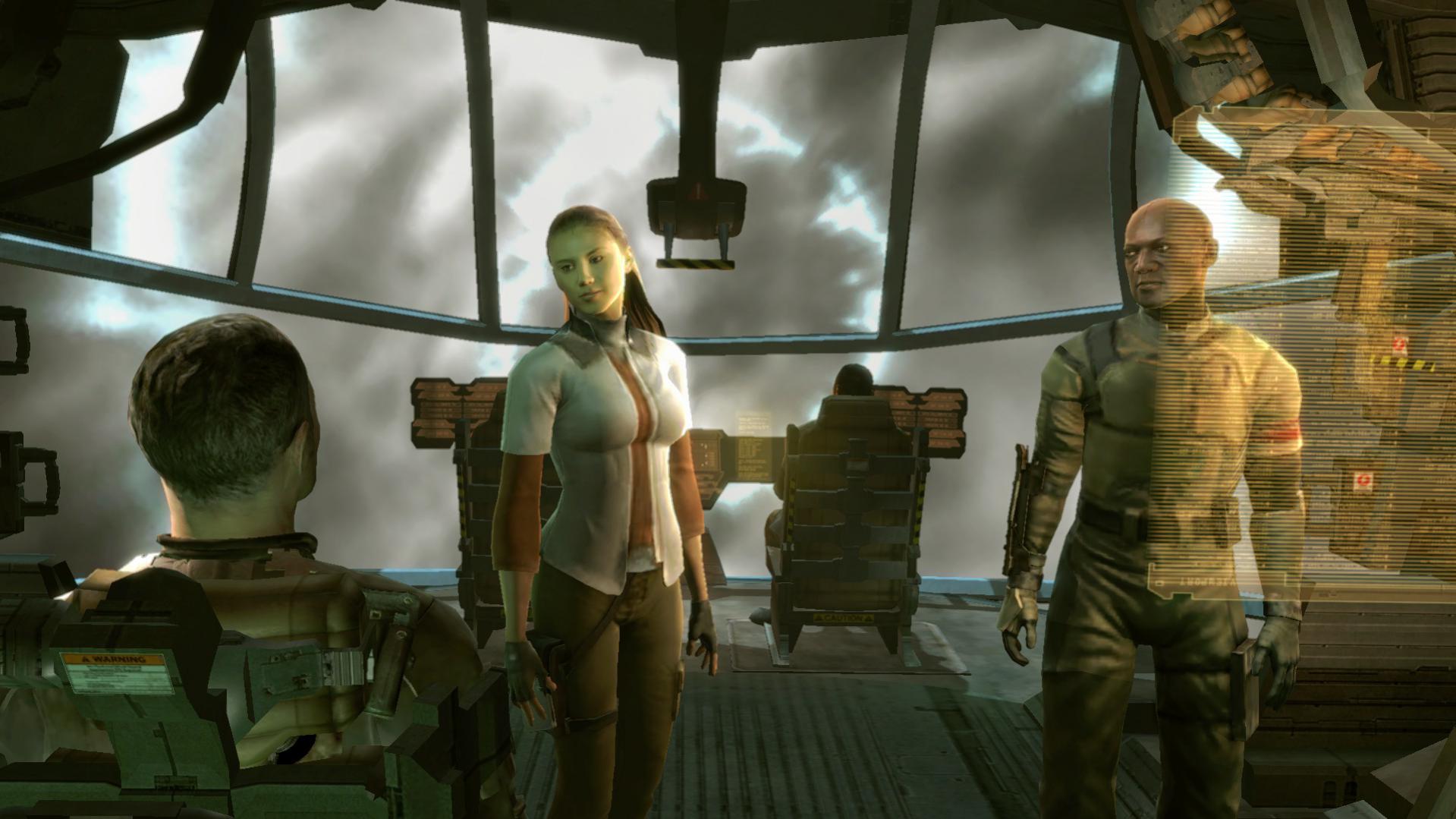

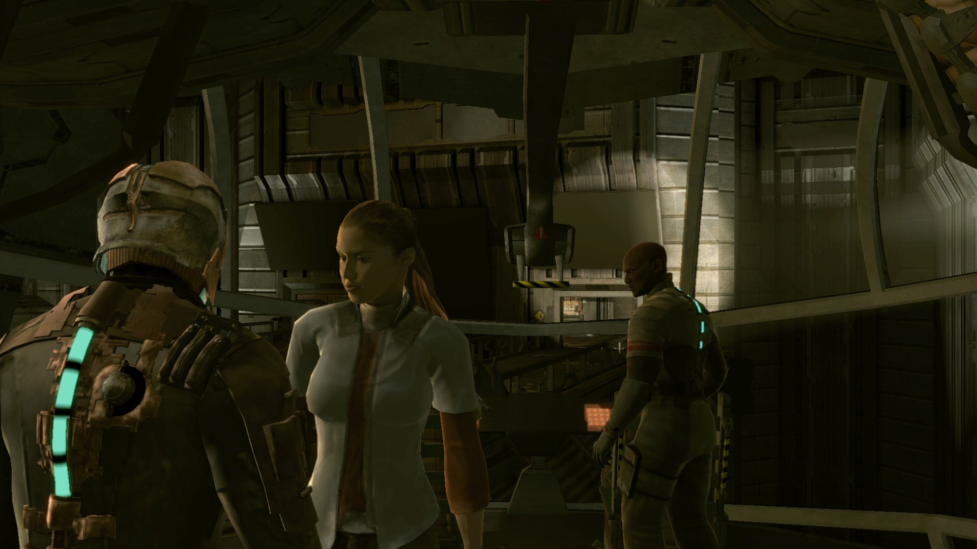

Hey Leute,
ich hab ein Problem mit meiner neuen 7970. Eben ist mir bei Dead Space aufgefallen, dass die Texturen teilweise extrem schlecht aussehen, was bei meiner HD 5870 noch nicht der Fall war. Ich hab mal ein paar screenshots gemacht. Ihr müsst auf Isaacs kleidung und die Kleidung der anderen Personen achten, die sehen normalerweise viel Detailreicher und schärfer aus. Das ist mir aber nicht nur in Dead Space aufgefallen, sondern auch bei Need For Speed Hot Pursuit^^. Neben den Texturen ist die Schrift auch plötzlich unscharf, was vorher nicht der Fall war. BF3 läuft dagegen ohne probleme. Treiber ist sauber installiert und das System gerade frisch aufgesetzt.
Was kann ich dagegen tun?
MfG
Gamer007

hast du ati tray tools installiert?
falls ja, dann unter 3d -> settings -> texture preference und mipmap detail level checken, ob beides auf high quality steht.

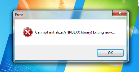

Soo, erstmal danke für den Tipp :)
Ich habe gerade ATI Tray Tools installiert, jedoch startet das Programm nicht (Screenshot).
UAC ist schon deaktiviert, das Prog hat also Admin-Rechte beim start
@konnichi ich hatte auch bisher nur Karten von Sapphire im System und war immer zufrieden ;) deshlab wundern mich diese Fehler auch da sie in fast allen Spielen auftreten.
Keiner ne idee? ;)
