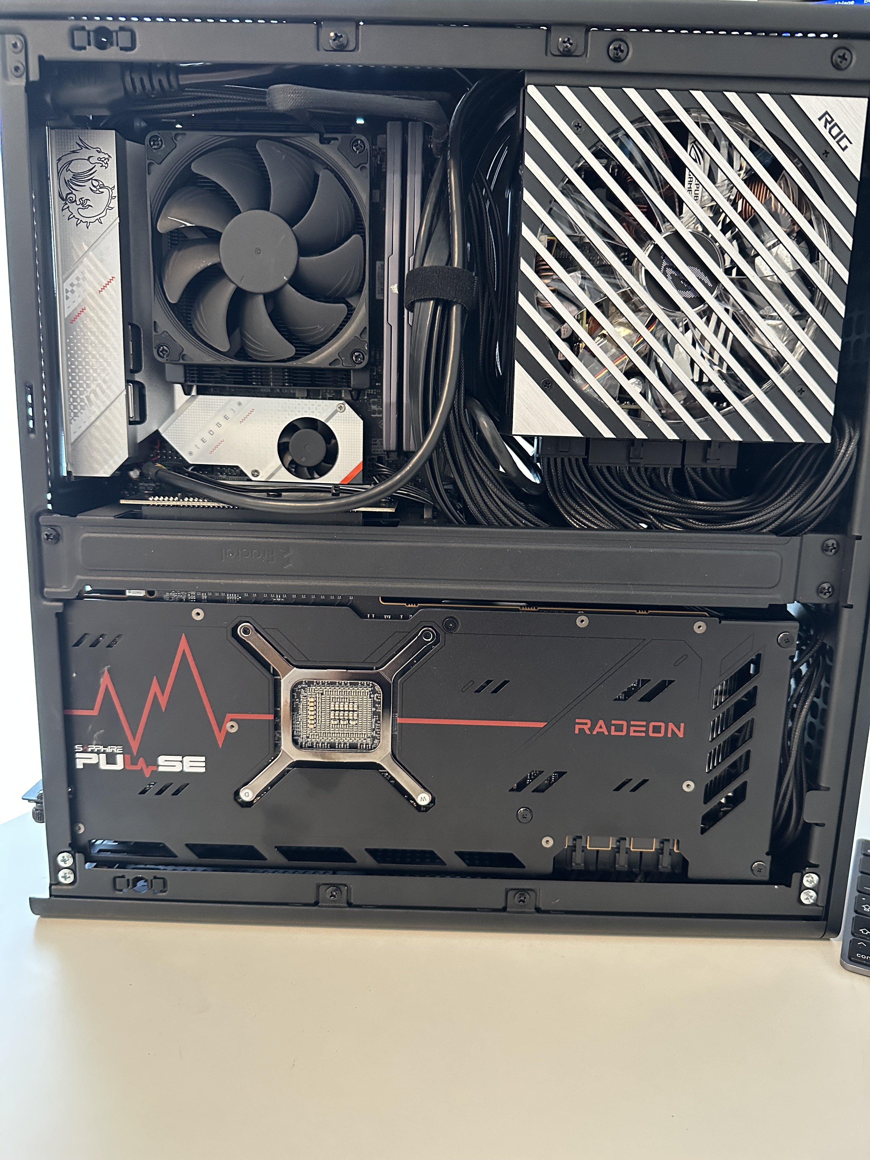

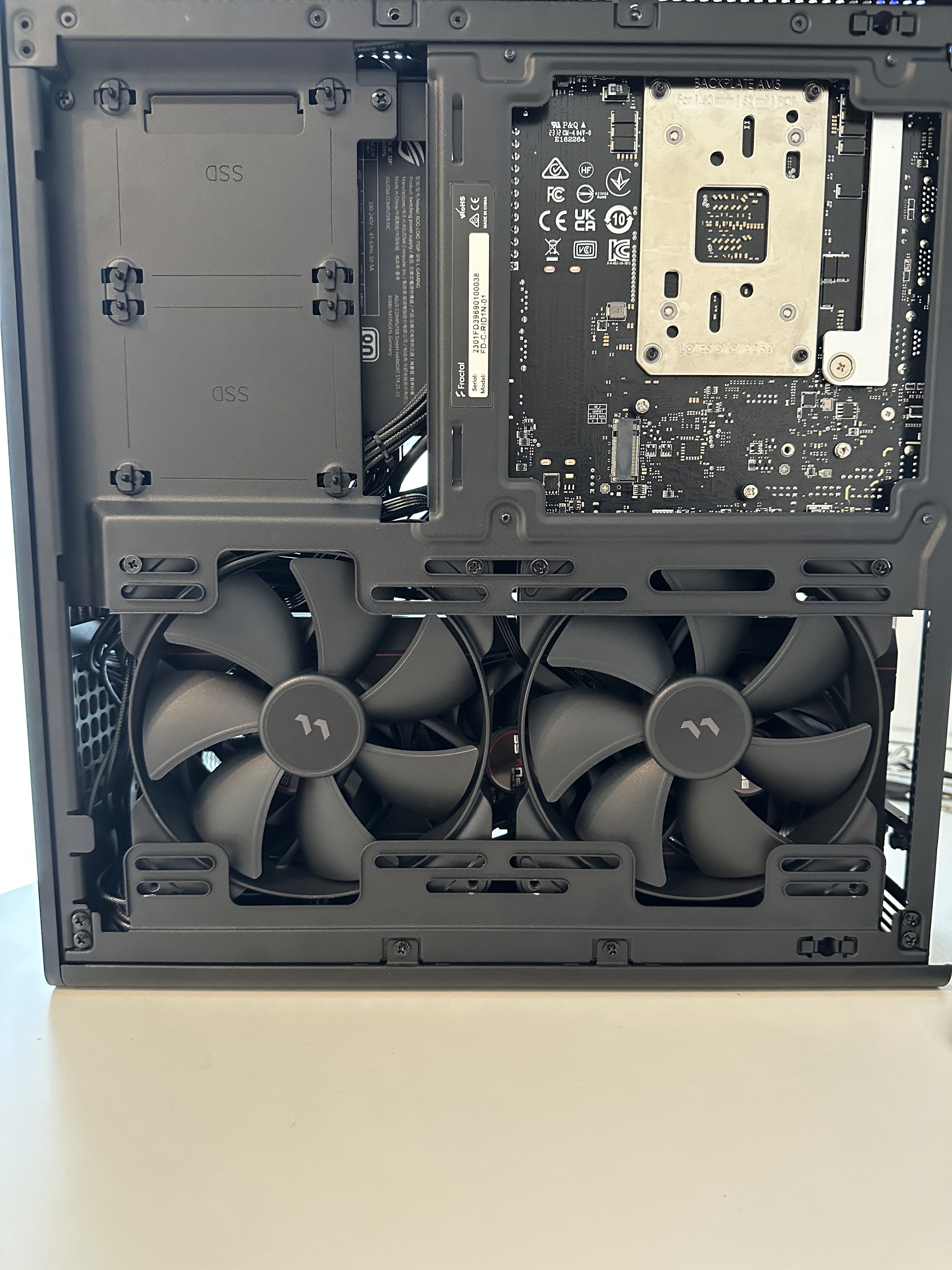

Das System habe ich so komplett neu aufgebaut. Es sollte für die Frau wohnzimmertauglich sein und für Papi und Junior trotzdem gute Performance liefern. Ich habe mal noch zwei Bilder angehängt.
Ich werde mal die Systemwerte prüfen und mich dann noch einmal damit melden. Gefühlt arbeitet das System nur auf Sparflamme und die Lüfter der Grafikkarte laufen wenn überhaupt nur sehr langsam.

Interessantes Case. Sieht auf den ersten Blick von außen zu klein aus aber nach deinen Fotos sieht eigentlich alles schön aufgeräumt aus. Ich ich Frage mich nur ob die 2 Lüfter vor/über den Grafikkartenlüftern tatsächlich notwendig sind und einen Vorteil bringen.
