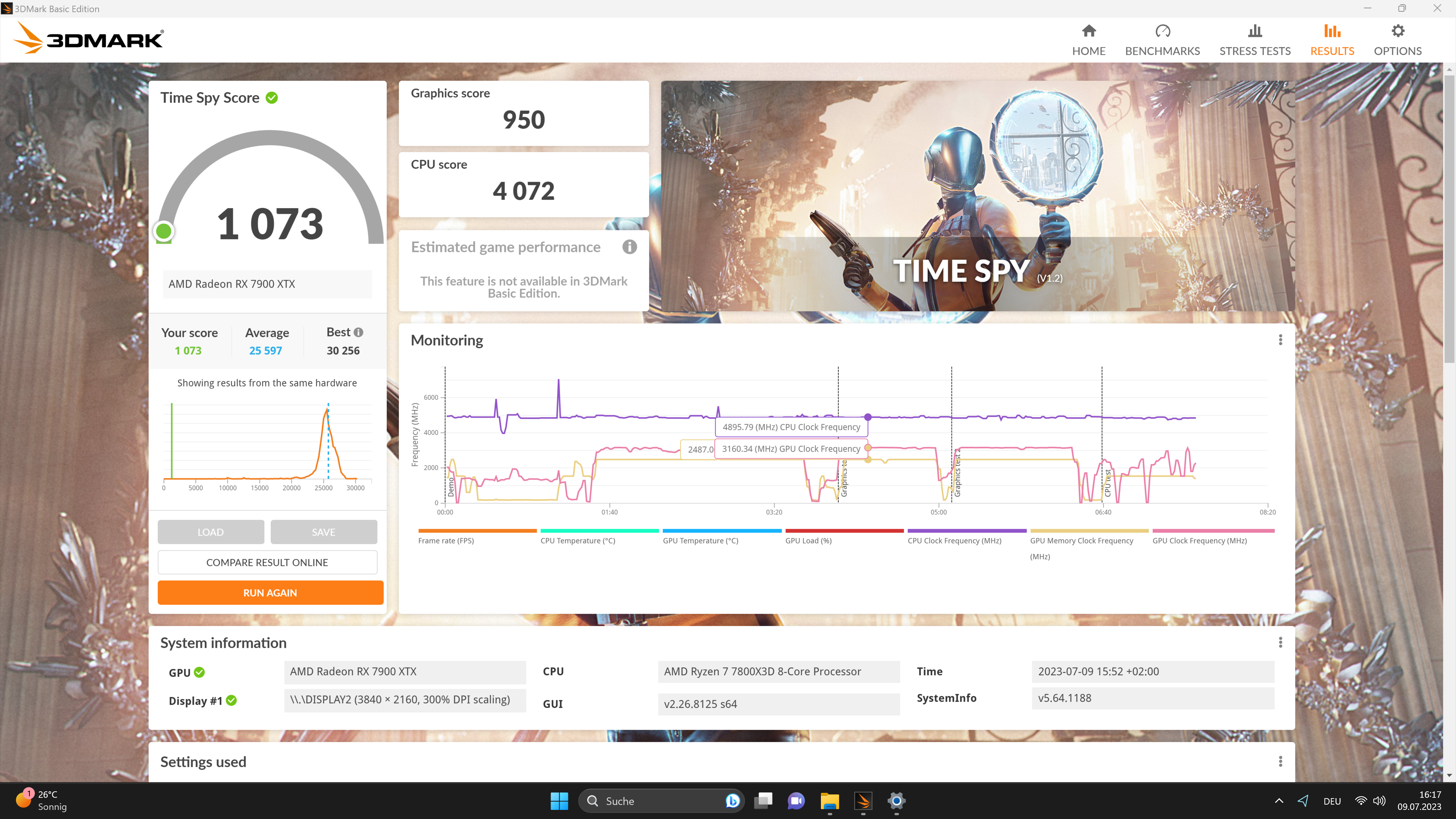

poste doch mal das result vom 3dmark test. an den cpu/gpu-auslastungs- und temperaturgraphen erkennt man oft sehr leicht wo es hakt.
Test noch einmal durchgeführt. Ergebnis noch schlechter. Ich bin zwar kein Experte, aber die Temperaturen scheinen doch hier noch kein Problem zu sein, oder?

Ich schlage vor das wir das spekulieren einstellen, der TE HWiNFO hier auf CB herunterlädt und installiert und die Werte dann hier postet. Dann sind wir alle schlauer.
Also ich sehe schon mal keine Temperaturprobleme. Hätte mich bei so einem kurzen run und offenem Case auch überrascht. Wie sich das dann später ausgeht ist allderdings bei der Abwärme eine berechtigte Frage.
Was ich sehe ist ein unplausibler Wert bei der CPU (weit über 6, fast 7 GHz wtf?). Das BIOS ist aktuell (7D73v11?) und unterstützt den 7800X3D vollständig? Den RAM hast du mit dem XMP-Profil geladen? 6.000MHz? Ich gehe nicht davon aus das der IC auf der CPU den sicher packt. Da ich mit AM5 experience nicht glänzen kann - was bedeutet zu hoher Takt kurz vor dem Absturz für die Systemleistung?
sehr merkwürdig. temperaturen sind vollkommen in ordnung! er boostet auch beides , cpu und gpu.
aber die fps springen wie wild hin und her und sind wirklich im absolut zu niedrigen bereich.
ich hatte mal ein ähnliches problem dass meine fps (trotz keines aktivierten limiters) selbst in den ältesten games immer auf 72 steckten obwohl ich ein 144hz panel habe, also genau die hälfte, wie bei ½-vsync modus. passierte nicht ständig, aber das war am ende eine kombination aus hdmi und freesync, die das hervorruf und es war behebbar wenn ich freesync aus und wieder anschaltete.
bei deinem problem wurde es jetzt nicht klarer woran es liegen mag, daher würde ich definitiv auch die unorthodoxen vorschläge mit der stromverkabelung testen und auch z.b. mal alle "sondereinstellungen" wie freesync / vsync / fps limiter / evtl. screenrecording / etc. im radeon-menü deaktivieren für einen testlauf.
derart niedrige fps in 3dmark bei knapp voller auslastung von cpu und gpu konnte ich bei mir nur nachstellen, indem ich neben 3dmark auch noch einen anderen windowed power-virus laufen lasse, wie z.b. furmark. dann streiten die sich um die drawcalls und laufen beide auf minimalen fps aber die auslastung ist hoch.
das wird bei dir natürlich nicht der fall sein, aber fraglich ist schon, ob hier eine weitere software (cryptominer zum beispiel) die leistung stiehlt oder ob eine art verbindungs/protokoll-problem zum monitor besteht. oder natürlich etwas anderes was wir noch nicht auf dem schirm haben.
Die GPU taktet doch viel zu hoch oder? Den Wert würde ich mal mit anderen Tools überprüfen. Wenn der Wert real ist, ist der sicher das Problem.
Mal die normalen 8Pin Stecker vom Netzteil nutzen, den neuen 12VHPWR würde ich eh meiden, aber das ist nur meine persönliche Meinung. Ansonsten Software/Treiber checken, ob da irgendwas eingestellt ist.

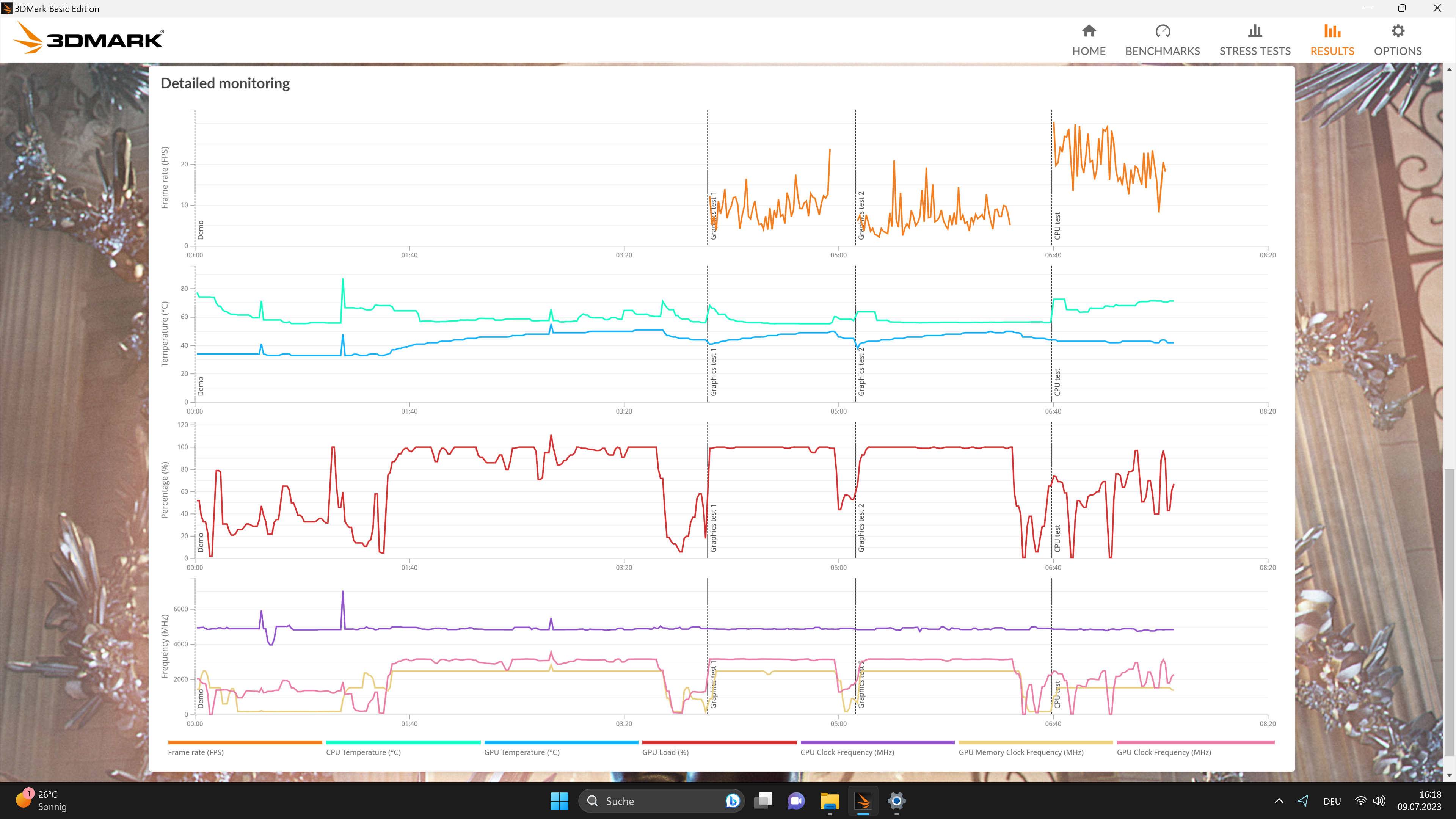

Wollte jetzt keinen neuen Test machen, also mal einen Log geöffnet:
Für mich springt der Takt sowohl von CPU und GPU bei dir viel zu sehr hin und her.
Eigentlich willst du in dem Test ja erreichen, dass da eben nichts schwankt.
Ich würde aber tatsächlich auch mal die normalen 8-PIN-Stecker am Netzteil testen und ggfs. auch schauen, was ASUS für komische Settings im BIOS angelegt hat. Auto-OC oder irgendwas? Für mich sind aber auch die Temperaturen bei der CPU mit einem L9a nicht nachvollziehbar. Zumindest im CPU-Stresstest von Timespy.
Eine gestresste 7900 XTX würde ich eigentlich auch nicht bei konstant 50°C vermuten...
Jop, da schließe ich mich an. Die Temperaturen von Cpu und Gpu sind auch auffallend niedrig, dafür das Volllast anliegen sollte. Ich hätte beim @TE einen deutlich härteren Anstieg der Temperaturen zwischen Idle und Last erwartet. Umso mehr wundert mich, dass die Gpu anscheinend auf ~2,5ghz boostet und auch die Cpu bei 4.5ghz liegt. Also das was man erwarten würde.

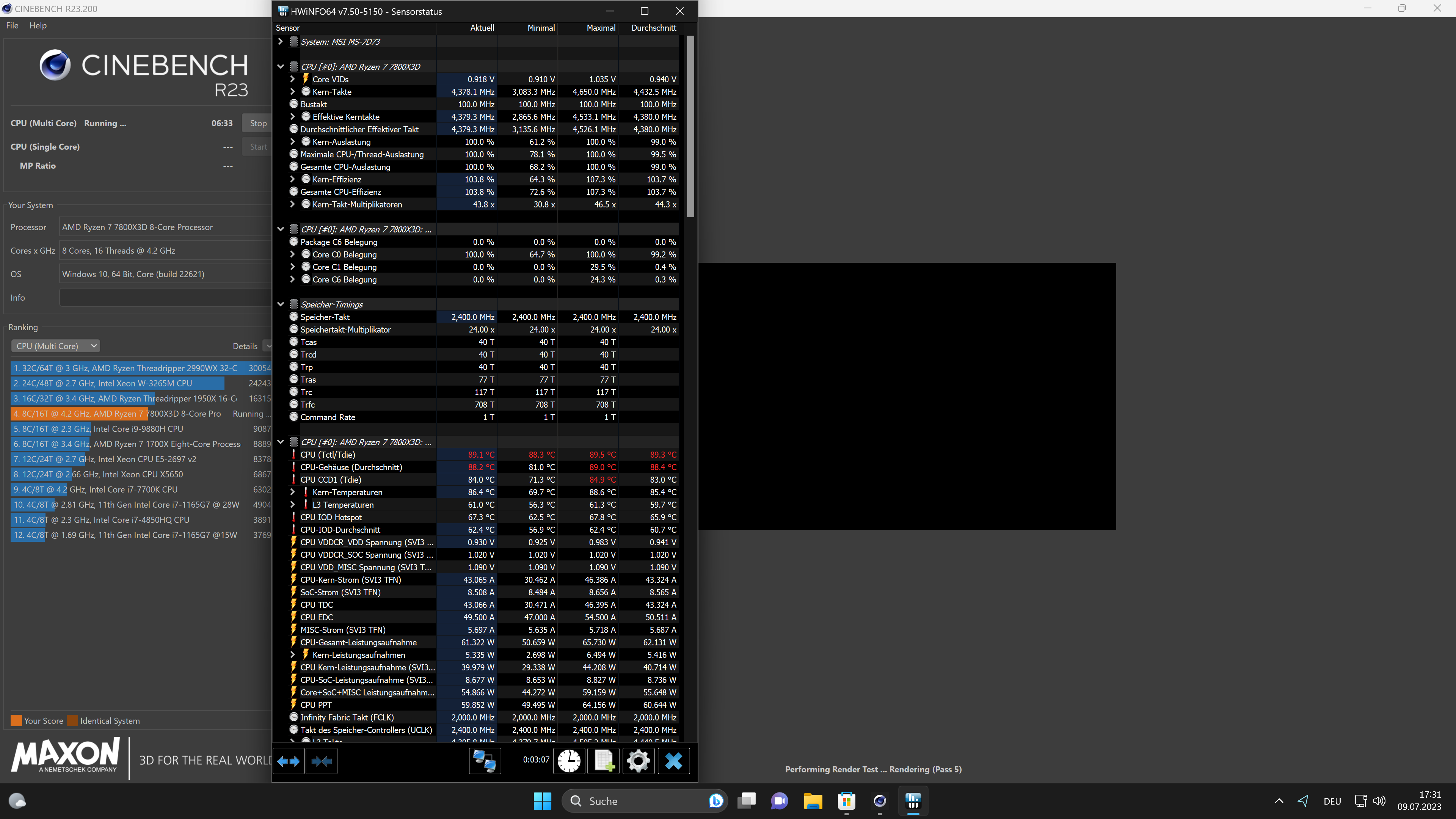

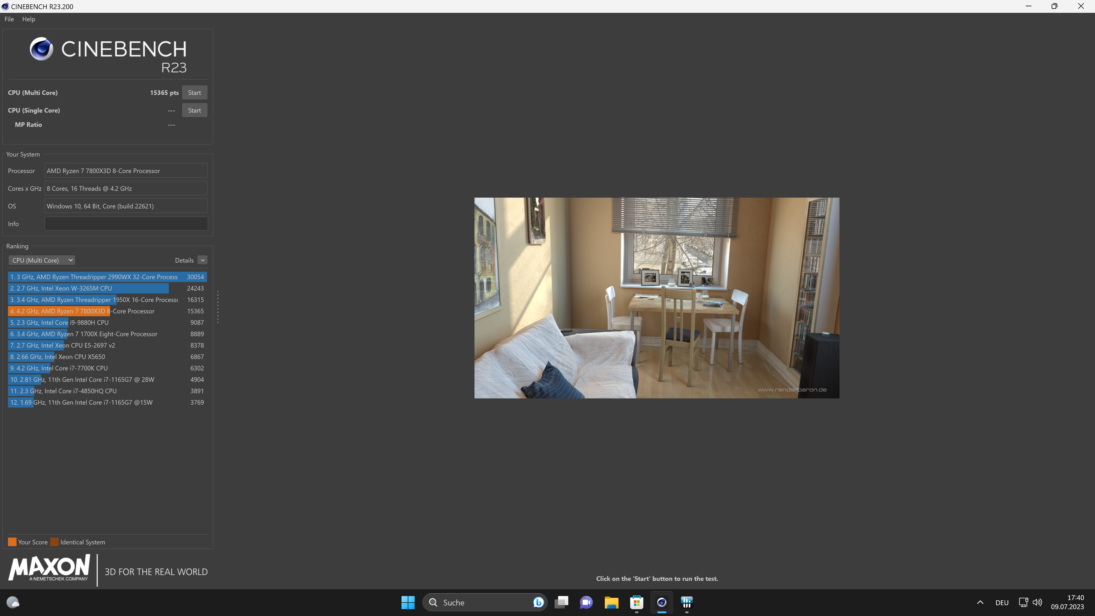

Hier die Cinebench Resultate.
@Nick und Tzk, alles gut. Ich war der Meinung, dass es auch Szenarien gibt in denen die GPU dann nicht die volle Leistung abrufen kann. Aber die Diskussion geht jetzt zu weit OT.
@norberthaufen Stimme zu, das springt viel zu sehr.
Reaktionen: Tzk
Da wird es jetzt interessanter. Die Cpu scheint bei 65W gedeckelt zu sein, erreicht aber dennoch fast 90°c Kerntemperatur. Das kommt mir doch arg viel vor für die Abwärme. Trotzdem sehen 15000 Punkte im R23 jetzt nicht so schlecht für 65W aus. Im Test bei Hardwareluxx hat die Cpu 18k erreicht. Mehr als 65W halte ich bei deinem Kühler nicht für sinnvoll, von daher ist mit dem aktuellen Setup da wohl einfach Schicht... Bliebe dennoch die Frage warum die FPS so hart abfallen.

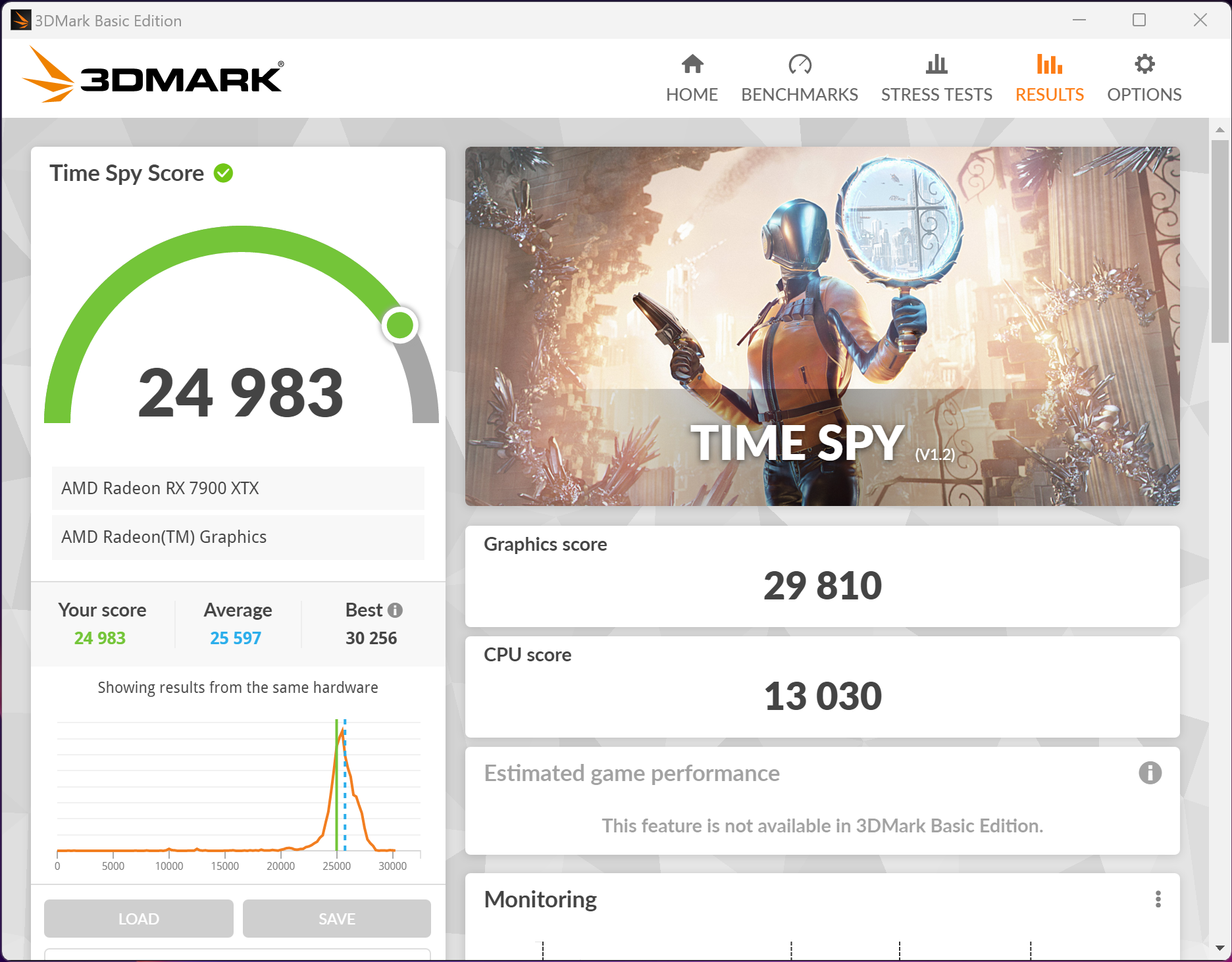

Ich muss zugeben, dass ich nicht genau verstehe, was genau das Problem war, aber ich bin auf diesen Beitrag gestoßen, habe dann weiter recherchiert und gelesen, dass es helfen kann, im BIOS PCIe Gen 3 einzustellen (hier war vorher AUTO eingestellt) und siehe da, der Rechner performt nun wie erwartet. Ich danke euch trotzdem für eure Hilfe und halte euch auf dem Laufenden, was die Temperaturen angeht.
Reaktionen: Redundanz und Tzk

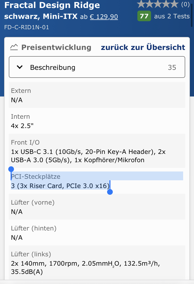

Wieder ein Beispiel dafür, warum ich keine Riserkabel nutze und auch nie empfehlen werde. :D
Reaktionen: arvan und Tzk
@norberthaufen Stimmt du brauchst ja ein Riserkabel. Ist es ein PciE4 Kabel?
Ist häufig eine Fehlerquelle.
Ok es ist eine Riserkarte, aber eine
PCI-Steckplätze3 (3x Riser Card, PCIe 3.0 x16)
Laut Produktinformation von Geizhals.
Reaktionen: arvan
