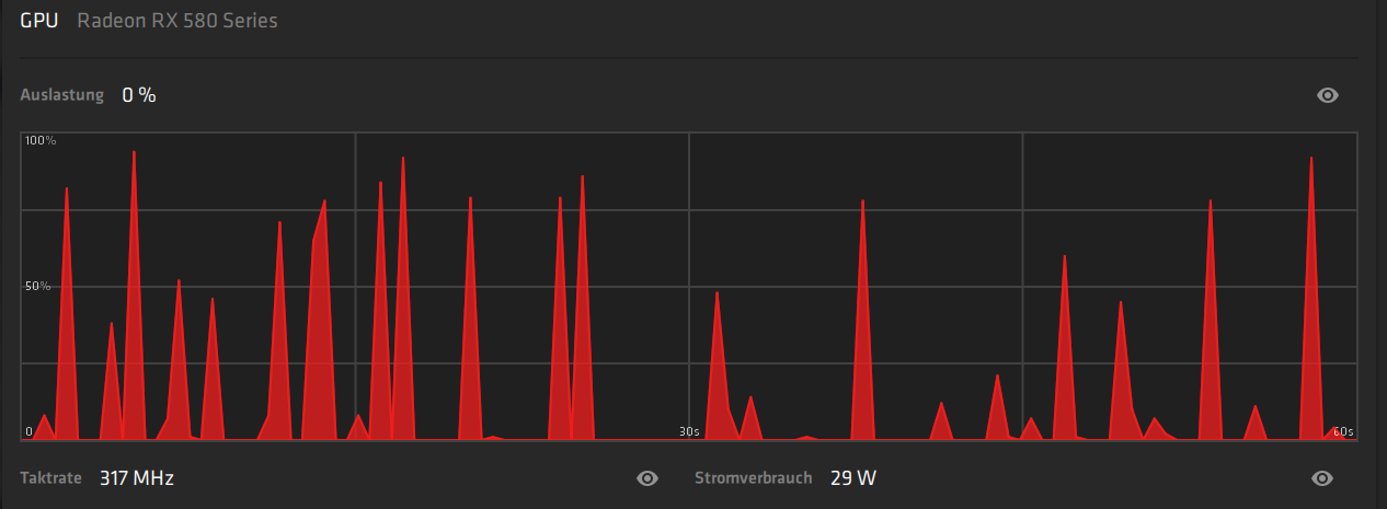

Hallo Forum,
Ich habe eine gebrauchte Sapphire RX 580 erstanden. Kann es sein, dass diese GPU für Mining verwendet wurde?

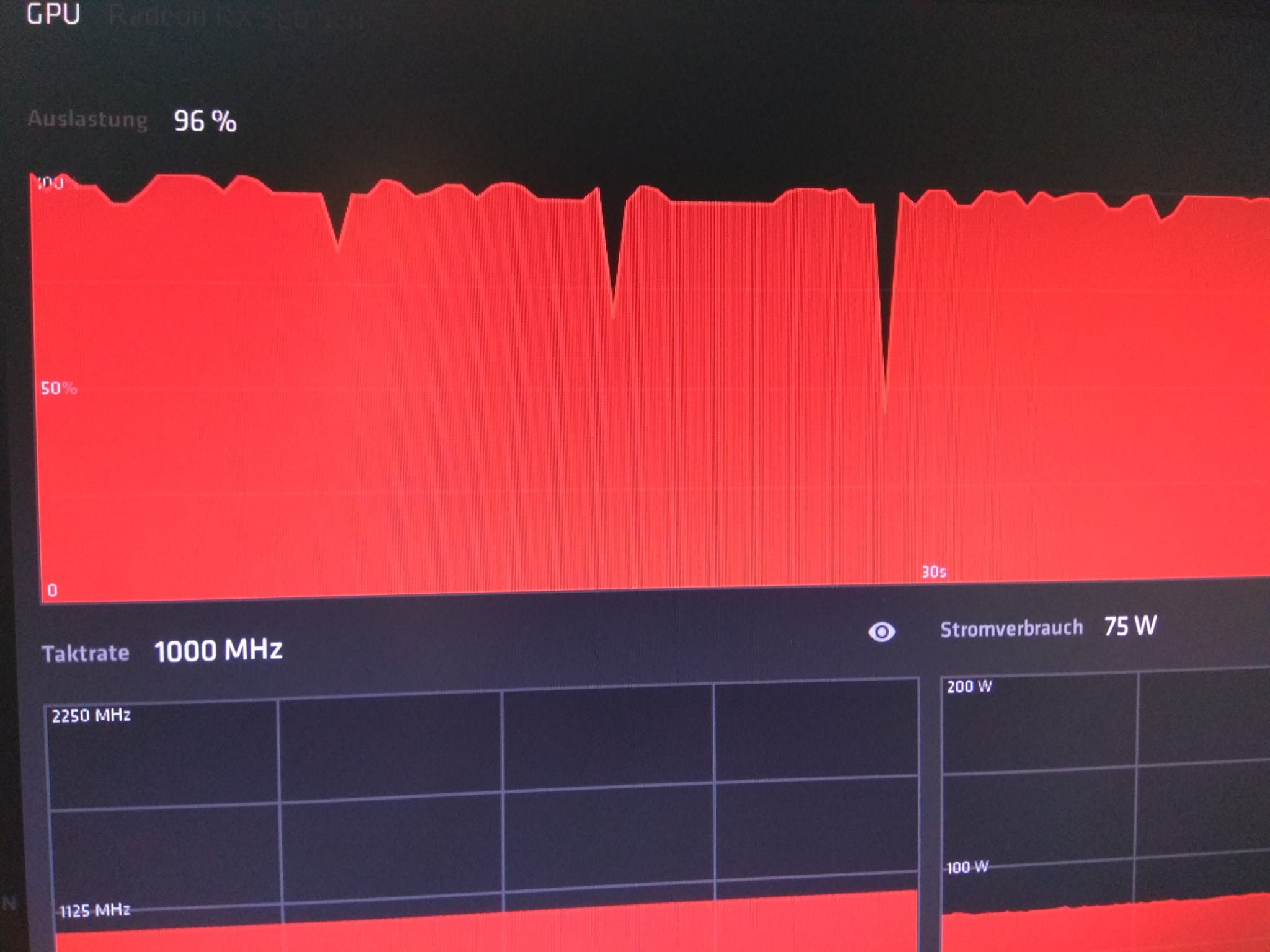

Beim Spielen stürzt die Grafikkarte einfach nach beliebiger Zeit ab (grauer Bildschirm, komisches Signal an den Kopfhörern, nur noch Neustart hilft), also habe die GPU runtergetaktet (1350 --> 1000MHz). Jetzt stürzt sie nicht mehr ab, aber l#uft auch nicht rund.
Schaut euch mal die Auslastungsgraphen an.
Im Leerlauf springt die Auslastung immer ganz kurz ohne Grund auf hohe Werte.

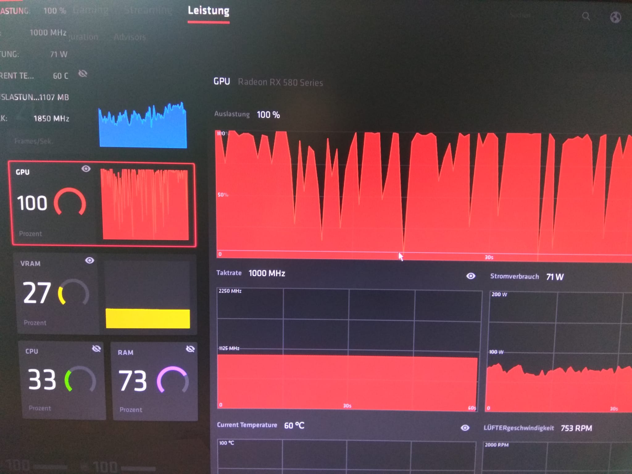

Was auch auffällt ist, dass die Einbrüche bei größerer Last (Stresstest zb) kleiner sind als bei geringerer Last.
Ist da noch was zu retten? Die Grafikkarte kann nicht konstant schnell arbeiten.. Ist sehr wahrscheinlich ein Hardwaredefekt, oder was meint ihr?
Danke im Voraus für alle Antworten :)
Wenn die Karte fürs Mining genutzt wurde, kannste einfach das Default BIOS einspielen, dann sollte das Problem gelöst sein, sofern es die Ursache ist. Die Karte mal in einem anderen Rechner einbauen, um einen Fehler in der übrigen Hardware auszuschließen.
Eventuell ist es aber auch :
ein Treiberfehler (Treiber mal sauber deinstallieren und neu drauf packen)
die Karte überhitzt (Lüfter sauber machen und WLP neu druff)
Netzteil zu schwach (wobei das ansich ein anderes Fehlerbild nach sich zieht)

Default Bios aufspielen hat nichts geändert..
An anderen Rechnern die selben Symptome, ist auch kein Treiberproblem. Ist da noch was zu machen? Oder Hardwaredefekt?
