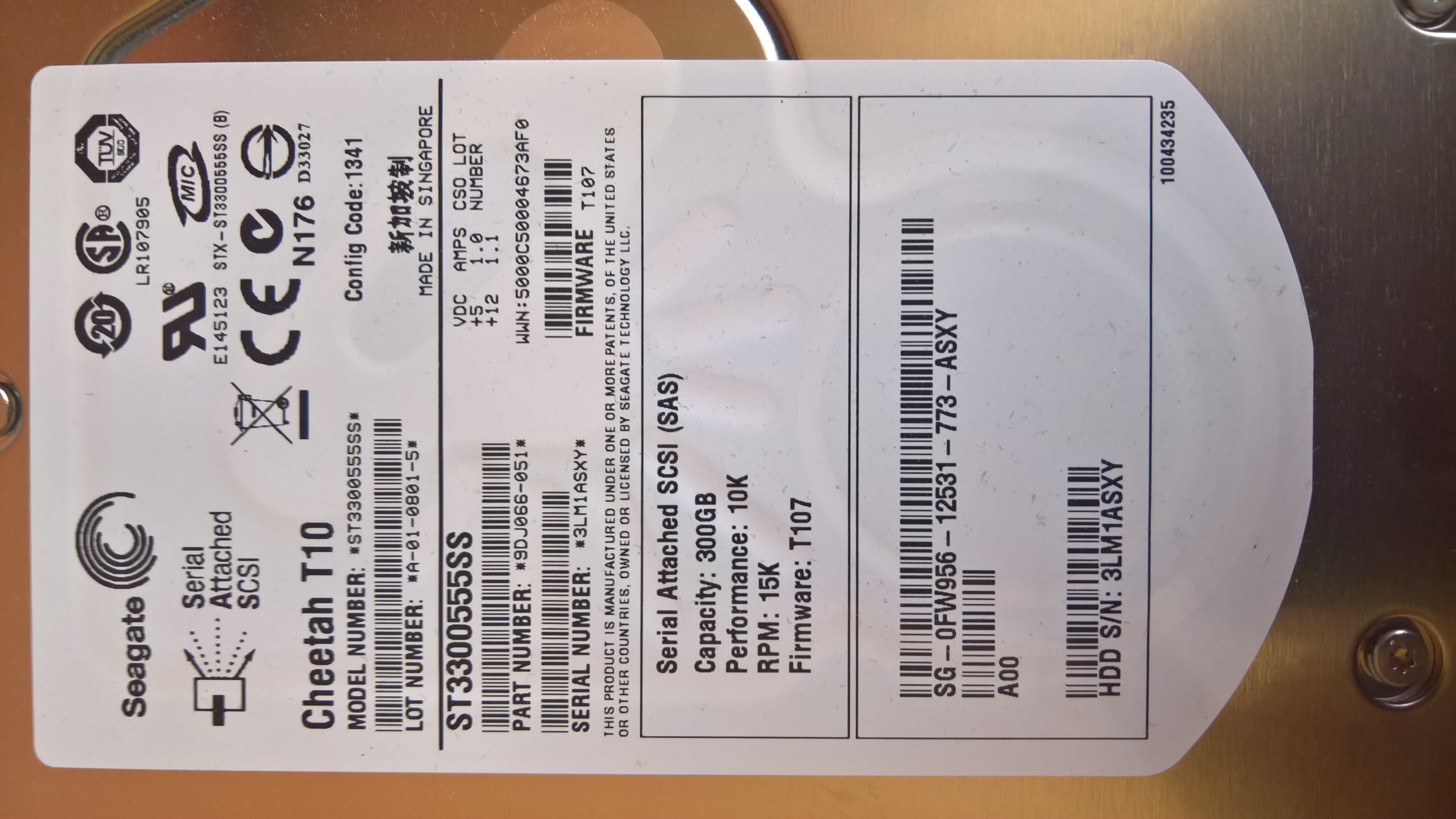

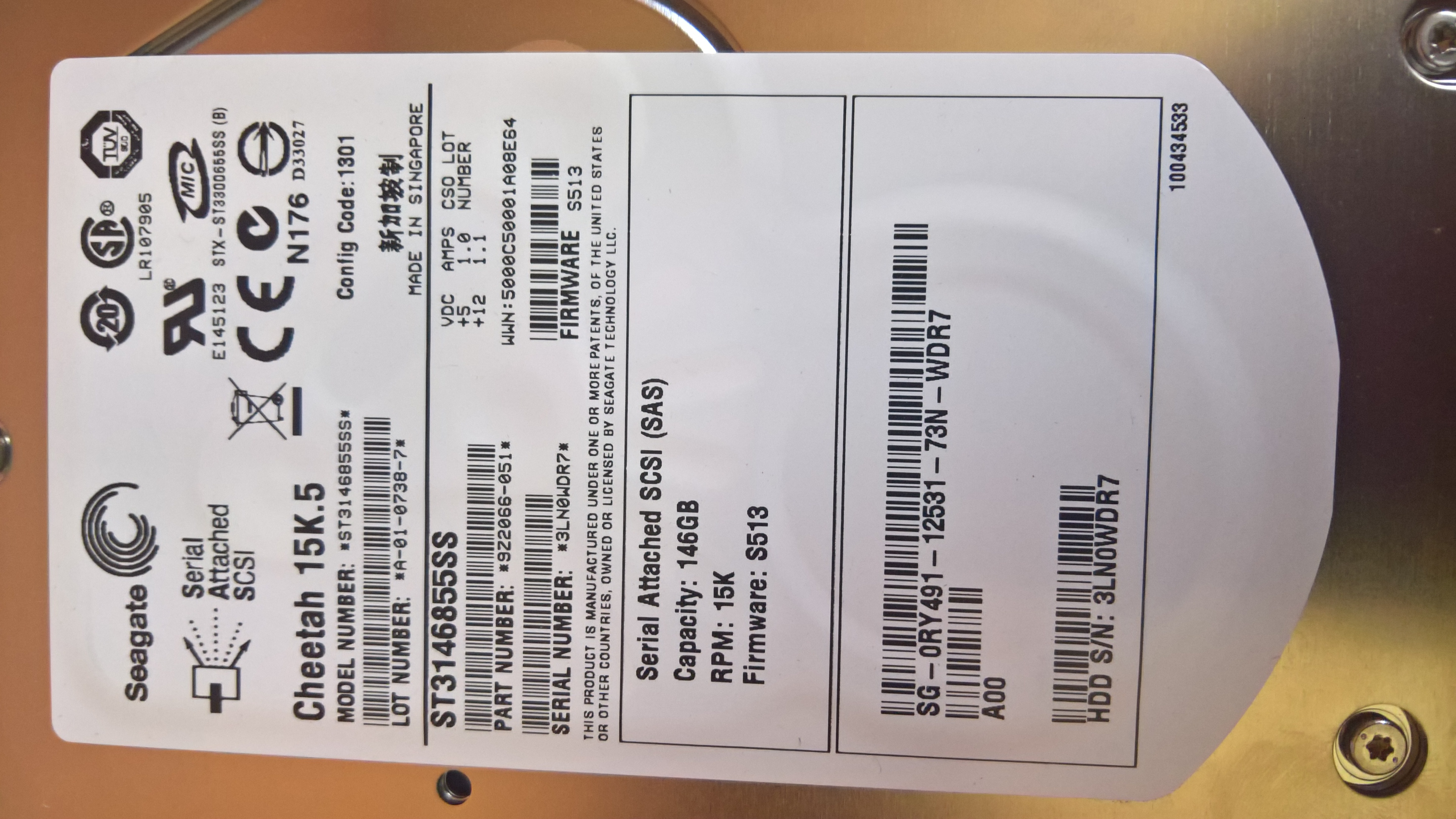

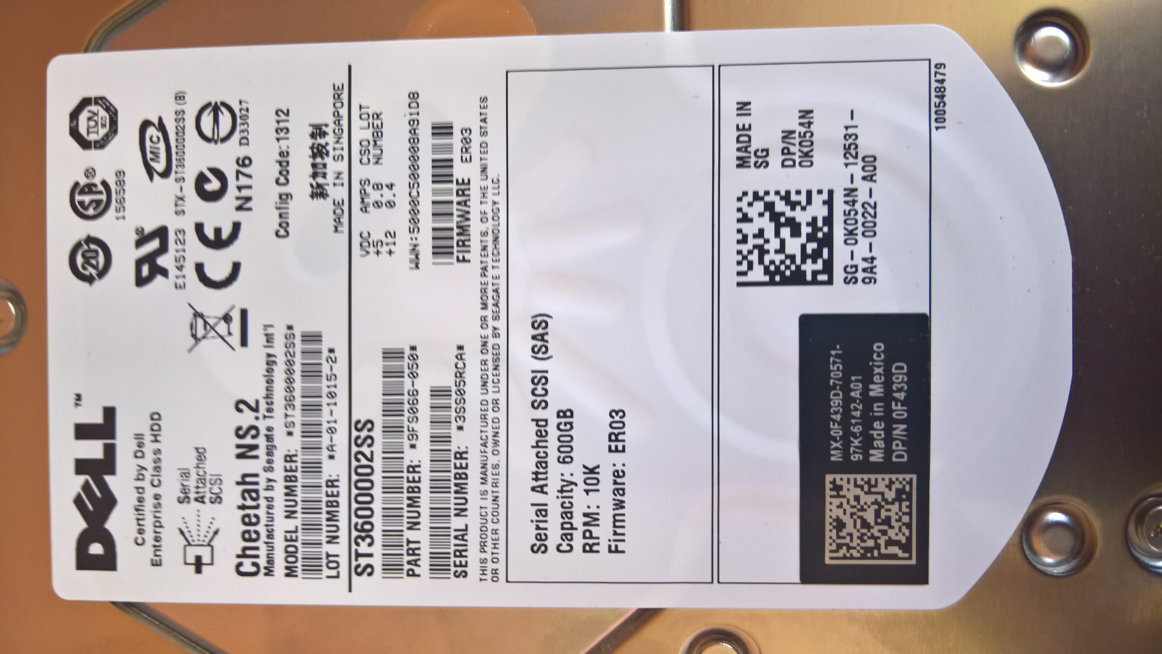

Ich habe noch ein paar SAS Festplatten rumliegen:

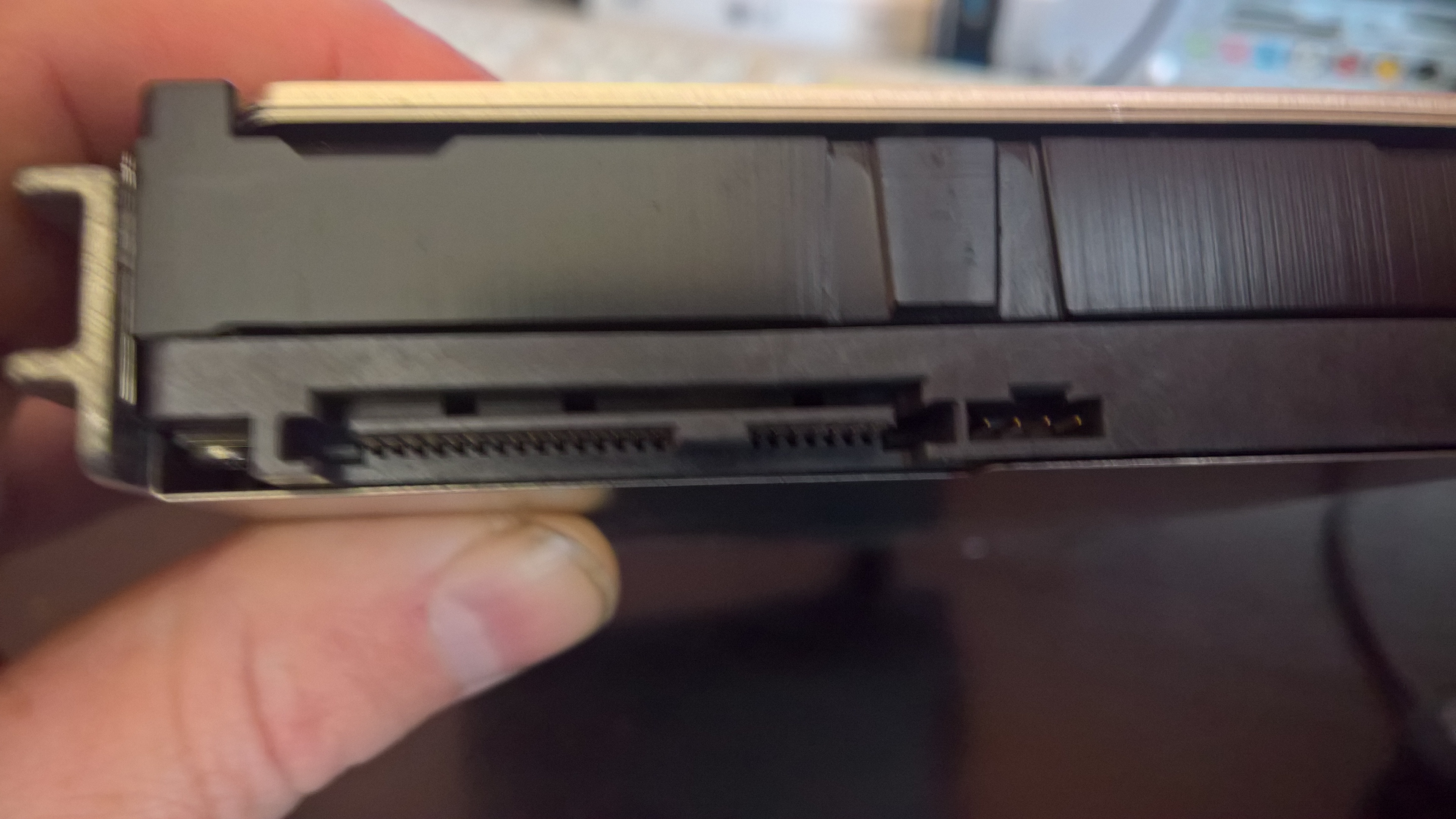

Jede dieser Festplatten habe ich mehrfach hier rumliegen, und alle haben den SAS Stecker:

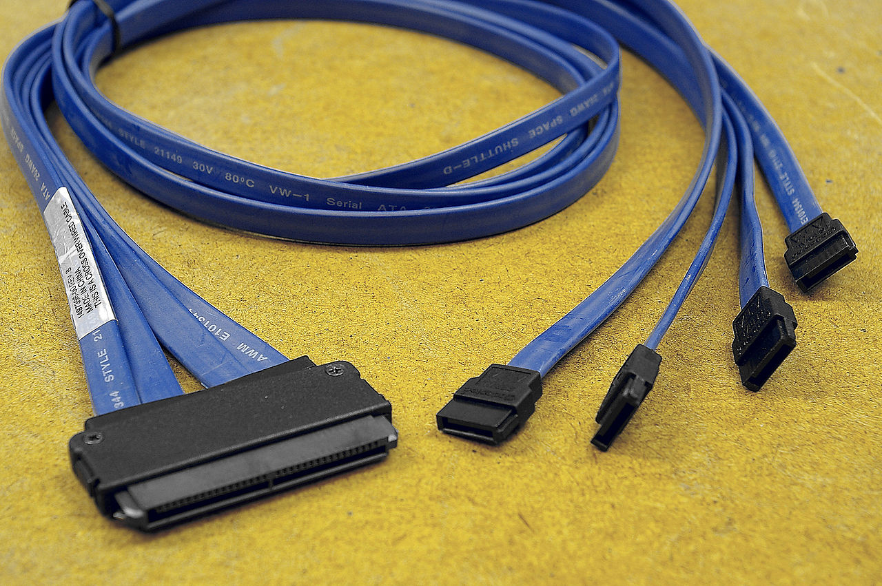

Laut Wikipedia ist SAS ja abwärtskompatibel zu SATA, dazu gibt es ja die SFF-8484 Kabel:
So, nun stellen sich mir diverse Fragen: funktioniert das? Woher bekommen die HDDs mit diesem Kabel den Strom, und woher weiss ich, welchen Stecker ich verwenden sollte?
was wikipedia meint ist, das du sata festplatten am SAS controller betreiben kannst, nicht umgekehrt.
Ah, ok. das erklärt natürlich einiges^^ Also brauche ich eine SAS RAID Controller Karte um die Festplatten an diesem Board zu betreiben, oder?
SATA Platten am SAS Controller -> geht
SAS-Platten am SATA Controller -> geht nicht.
