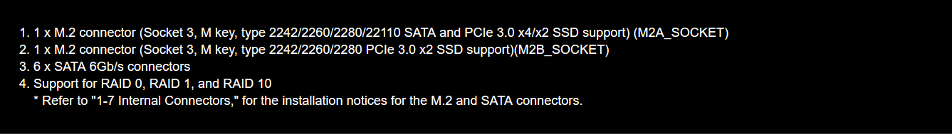

Wie @robertsonson schon sagte: 6x SATA
https://www.gigabyte.com/de/Motherboard/B450-AORUS-PRO-rev-10/sp#sp

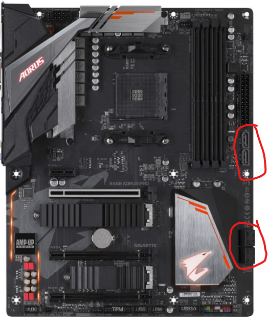

Hast du die 4 Anschlüsse da unten übersehen? :)

Mhh ja,
ist mir garnicht peinlich :( Unten rechts sind ja 4 Steckplätze und nicht 2.....
Danke für das "drauf aufmerksam machen"....
