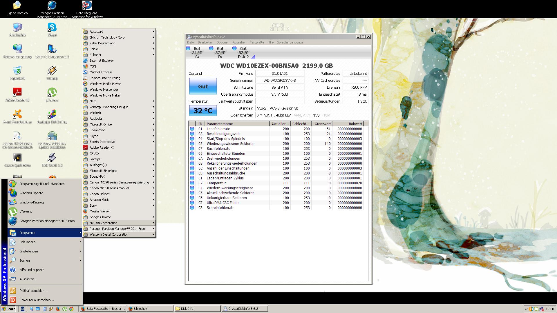

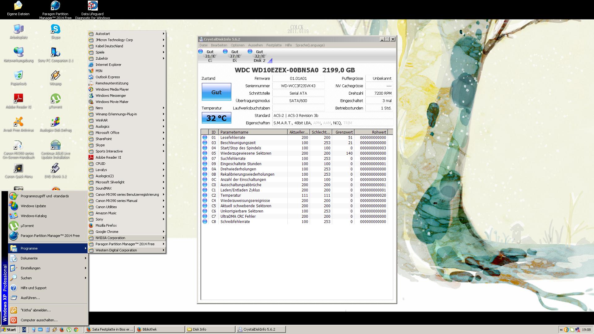

Spikespiegel81, poste bitte mal den Screen von CrystalDiskInfo (die Portable Standard Edition reicht und ist frei von Werbung), ziehe aber bitte das Fenster soweit auf, dass alle Attribute und auch die Rohwerte vollständig sichtbar sind. Wenn die Platte nicht neu ist, könnte sie vorher in einem RAID gelaufen sein, dann müsste man mit DISKPART und CLEAN erst die Partitionierungsinformationen löschen (Anleitungen finden google oder die Forensuche), danach sollte sie über die Datenträgerverwaltung initialisiert werden können.

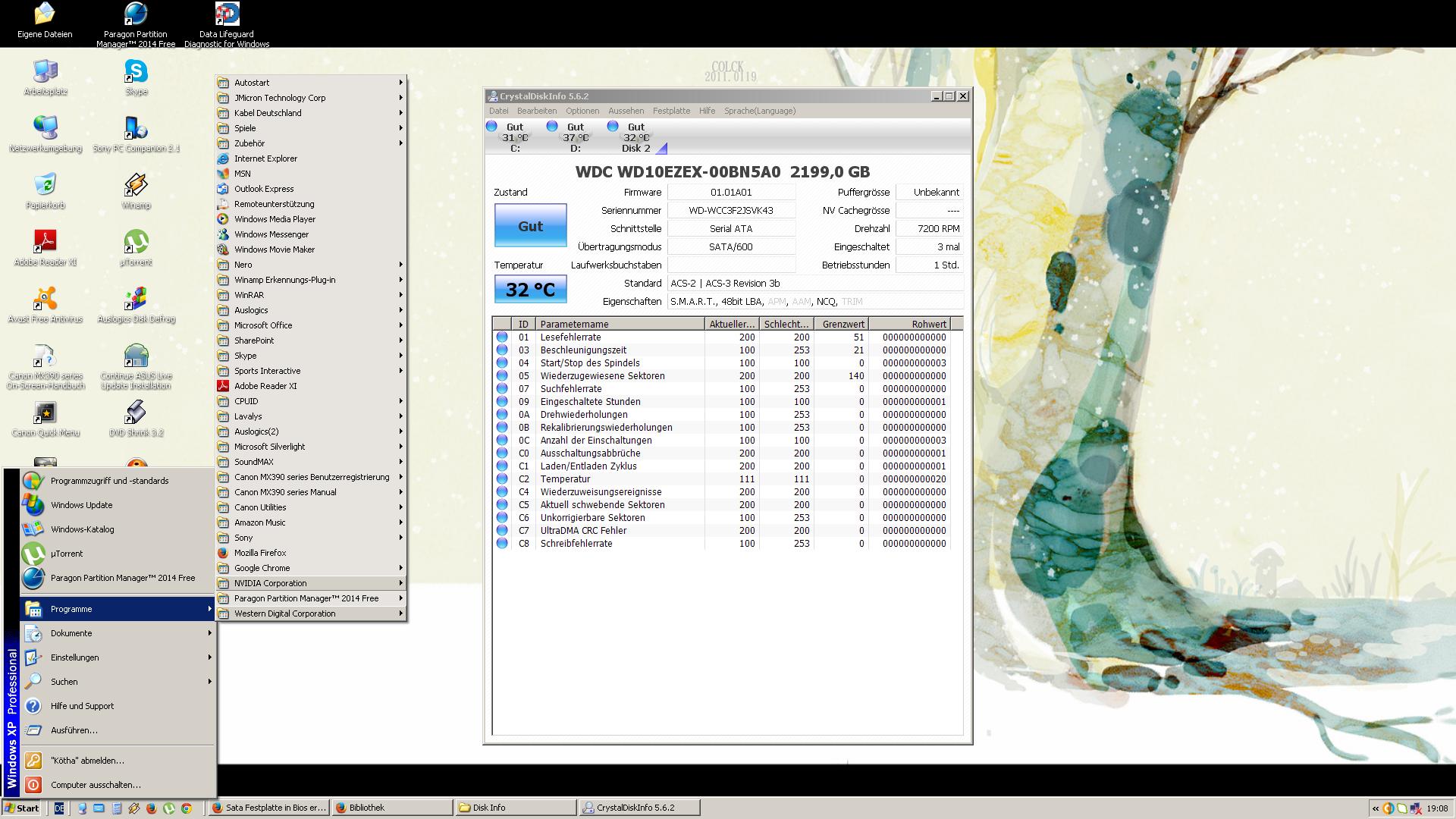

Aktualisiere Chrystal Disk, inzwischen gibt es 6.3.2, da die Festplatte falsch erkannt wird. Glaube nicht das dein Board über SATA III verfügt

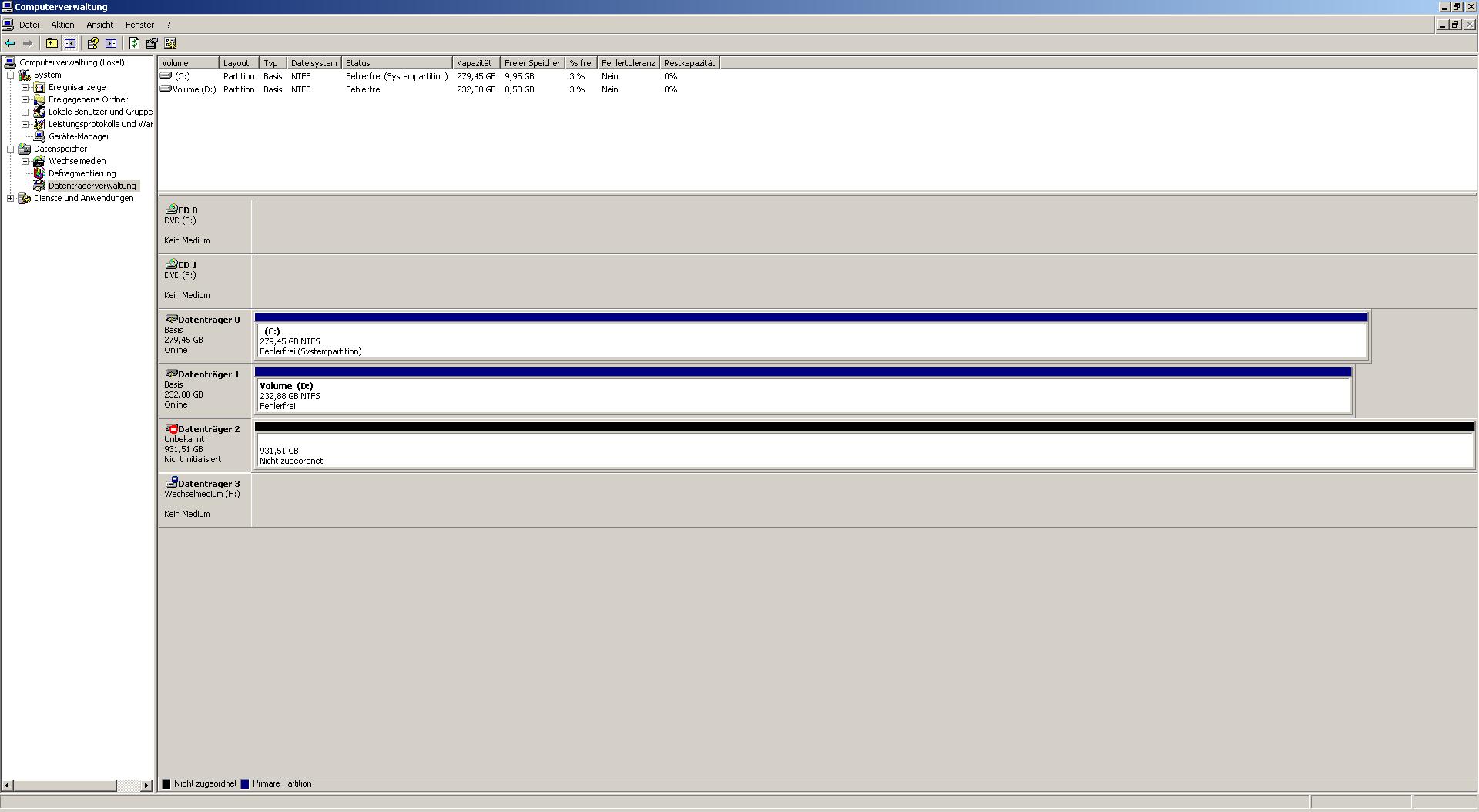

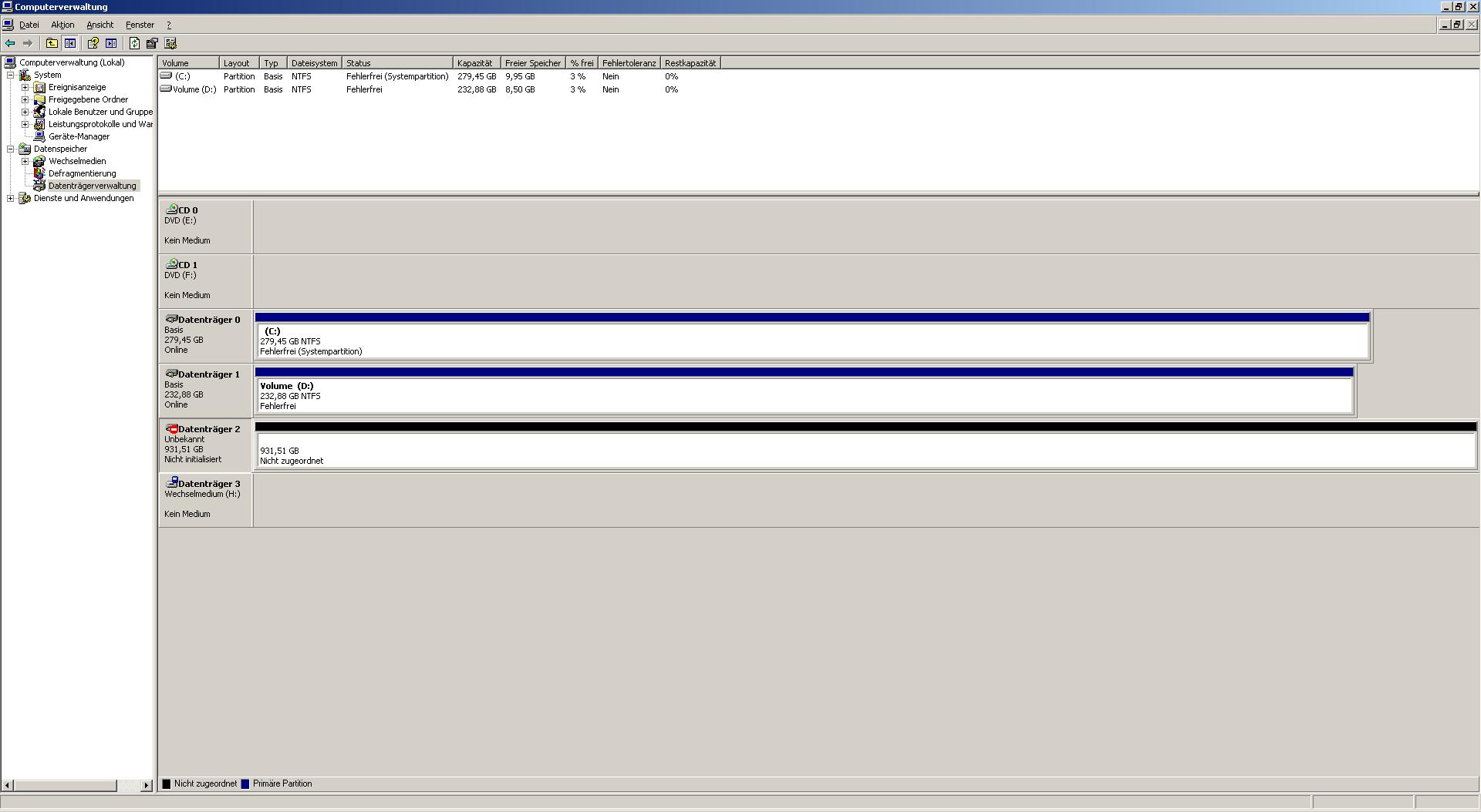

Die ist ja nageleu, da sollte ja nichts drauf sein. Dann poste mal den Screenshot der Datenträgerverwaltung. Kleiner Tipp: Mit Alt+Druck kopiert Windows einen Screenshot nur des aktiven Fensters ins Clipboard! Ziehe aber bitte die Fenster so auf, bzw. schiebe die Scrollbalken so, dass man auch das wichtige sieht!
Joe Walker, was wird falsch erkannt? CrystalDiskInfo zeigt die Eigeschaften der Disk an und diese Disk hat nun einmal ein SATA 6Gb/s Interface. Erst ab Version 6.x wird auch angezigt mit welche Geschwindigkeit die Platte betrieben wird, sofern sie das Auslesen der aktuellen Geschwindigkeit auch unterstützt.

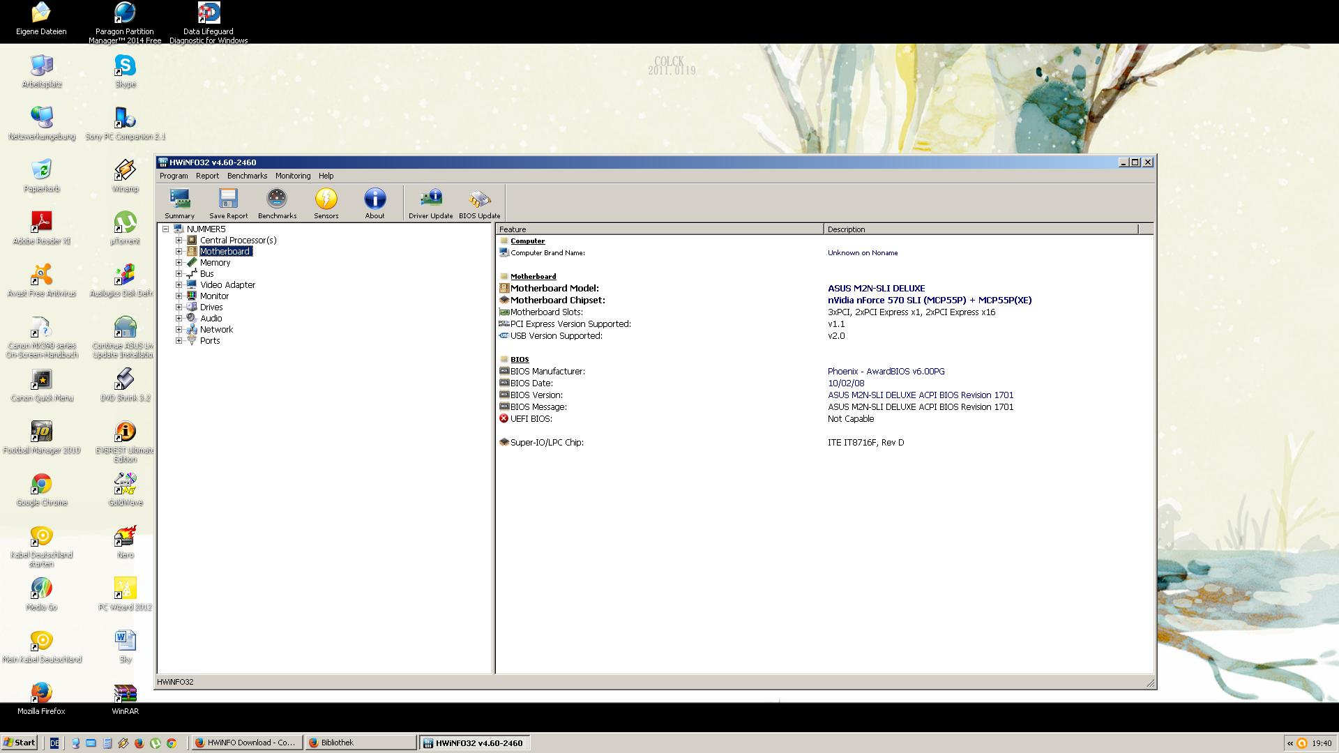

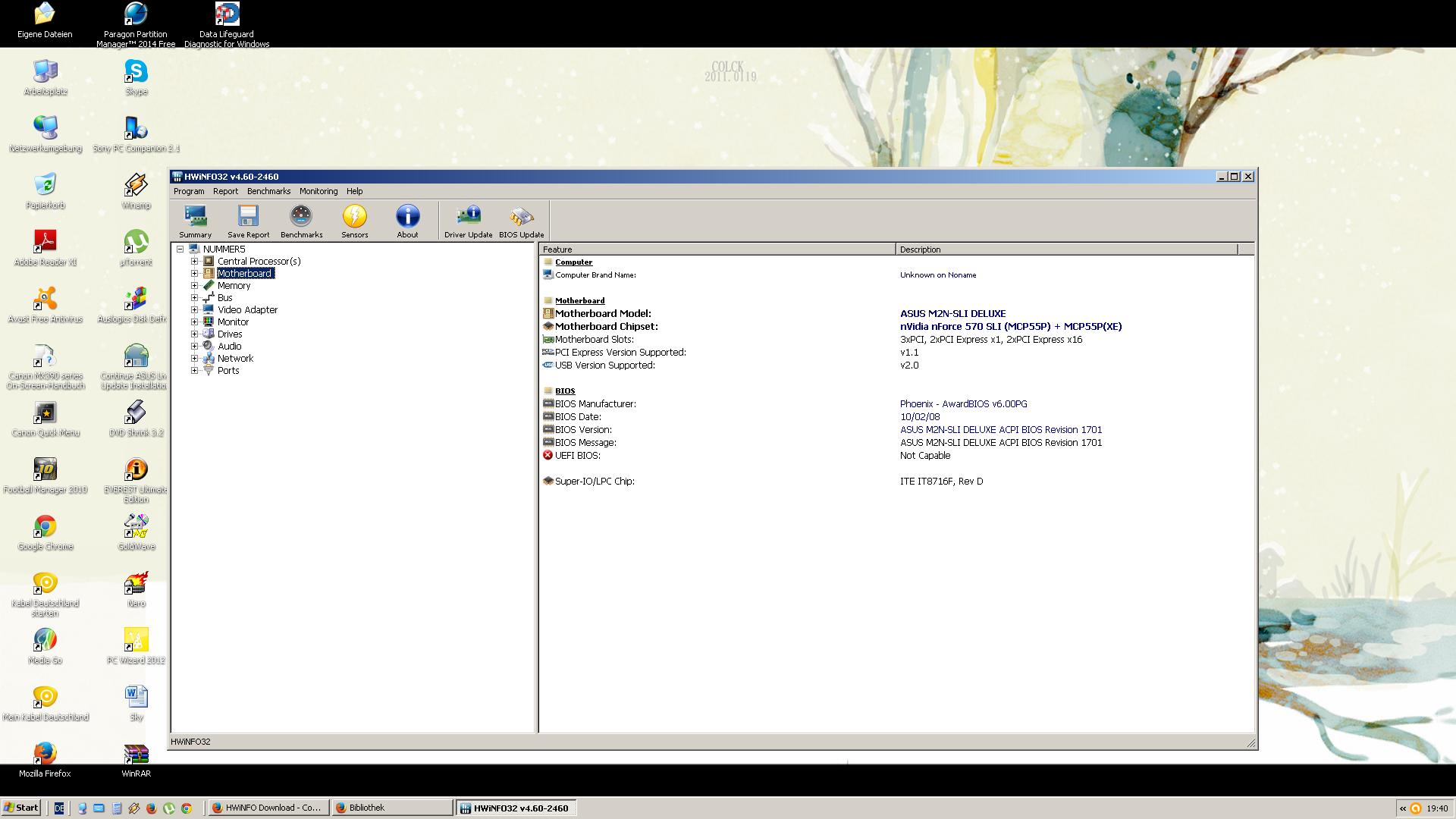

Spikespiegel81, was für einen Chipsatz hat das Board? Lese es ggf. mit Tools wie HWInfo aus. Gerade die Tage war da erst einer mit einem NVidia Chipsatz der auch mit einer SATA 6Gb/s nicht klar gekommen ist, die NVidia waren zwar kompatibler als die von VIA, aber auch mit SSDs zuweilen problematisch. Die haben sie eben nicht immer alle wirklich an die Normen gehalten und die ersten Versionen neuer Hardware sind eben teilweise noch auf dem Entwurf der Normen basiert, was dann immer gerne später zu Problemen führt.

Das ist aber ein ASUS Mainboard, Bios ist uralt
das letzte BETA-BIOS ist wohl das hier von 2010
https://a248.e.akamai.net/f/1828/22...ketAM2/M2N-SLI Deluxe/M2N_SLI_DELUXE_1804.zip
da die Info (Select OS -> OTHERS)
https://www.asus.com/Motherboards/M2NSLI_Deluxe/HelpDesk_Download/
und hier das von 2009 letzte offizielle BIOS
https://a248.e.akamai.net/f/1828/22...ketAM2/M2N-SLI Deluxe/M2N-SLI-Deluxe-1701.zip
nforce Treiber gibt es hier glaub das ist der letzte
http://www.nvidia.de/download/driverResults.aspx/15011/de

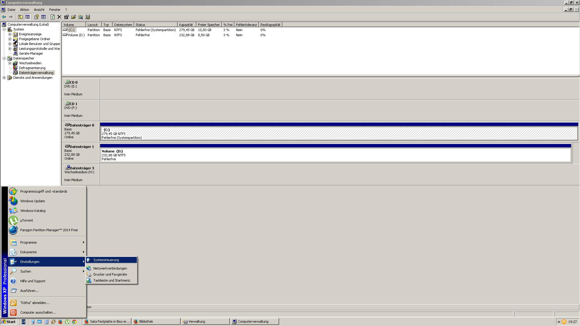

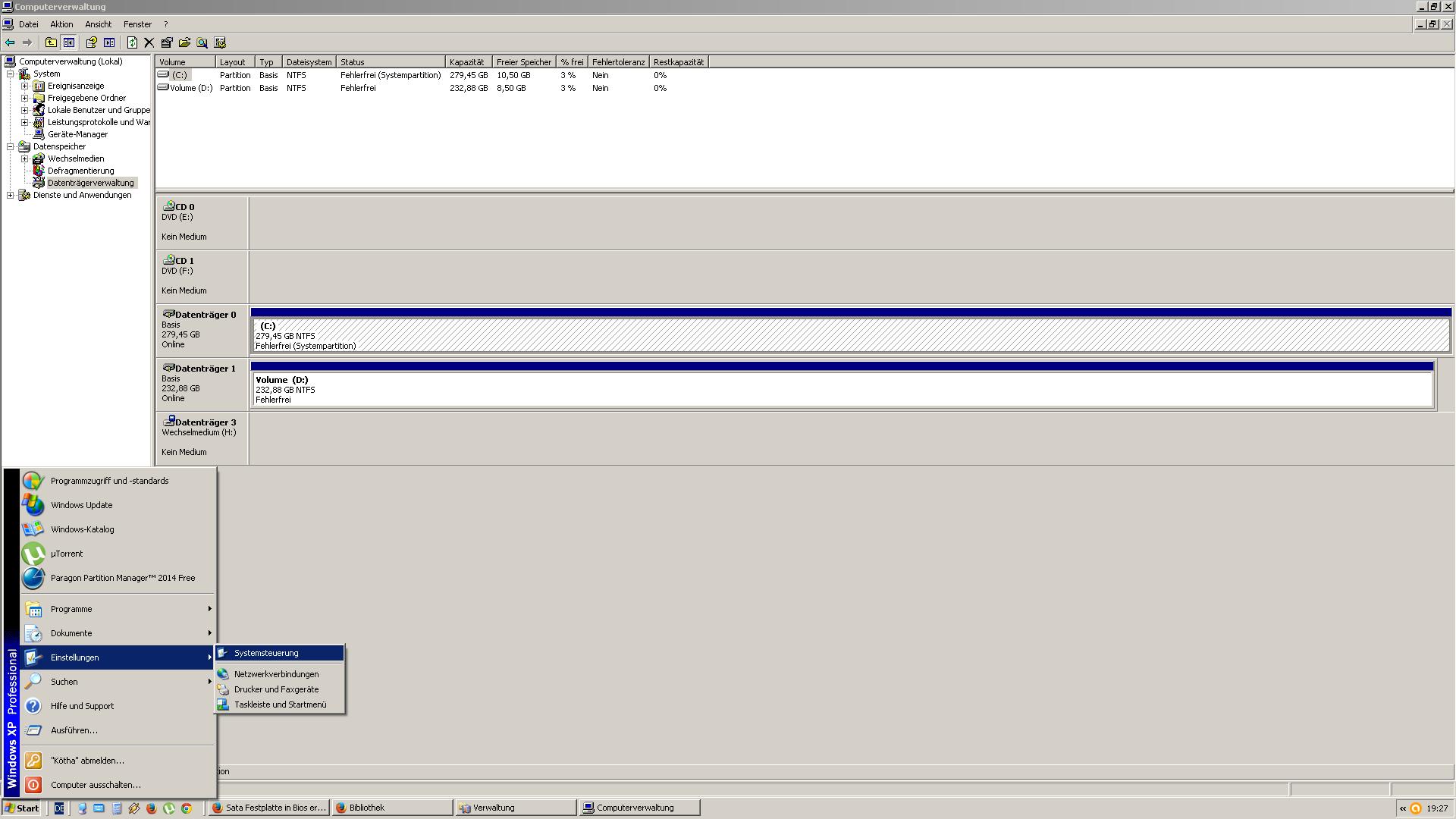

wieso ist die plötzlich sichtbar?
