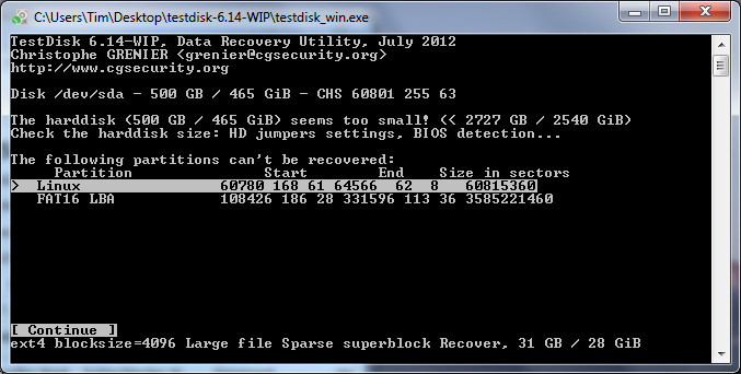

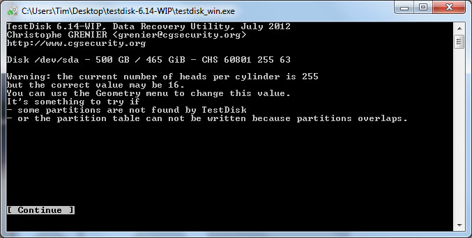

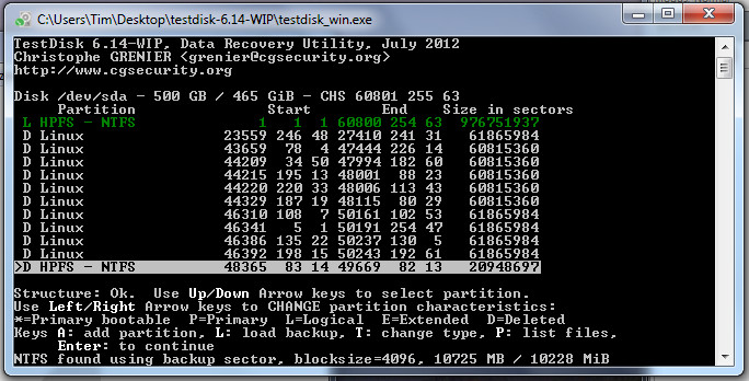

Ich hab die Platte mit TeskDisk analysiert und eine neue Partition-Table angelegt (siehe Grafik 2). Dabei sind verschiedene Fehler entdeckt worden: Er sagt die Größe der Köpfe würde eventuell nicht stimmen (Grafik 3) - das könnte man mit geometry korregieren - außerdem stimme die Größe der Platte nicht (siehe Grafik 1)

Linux und Fat16 Partitionen sind da drauf, das passt wohl nicht. Auf einem Bild wird ein Backup Sektor in NTFS gefunden. Evtl wiederherstellen lassen, aber ich würde auf @Fionas Hilfe warten, bevor alle Daten verloren sind.
