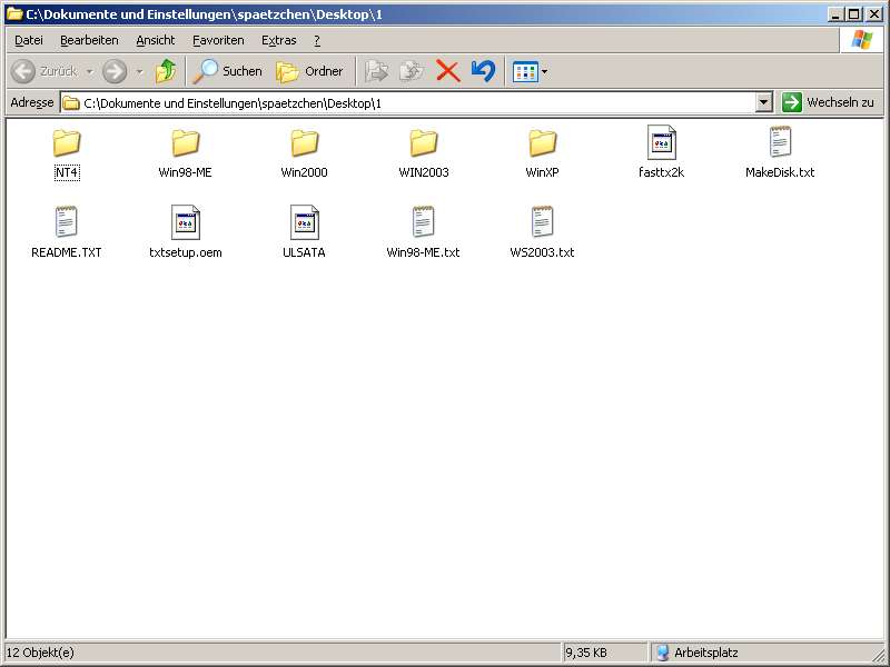

unter folgendem link "Promise PDC20376 Serial-ATA RAID Utility" saugen (4. von oben) , die .exe ausführen , eine diskette dann mit den treibern bespielen ( alles was du aus der exe entpackst kommt mit dem selben "pfadaufbau" auf die diskette" [siehe anhang] ) und das ganze nochmal versuchen .
also von cd booten , F6 drücken , disk ins laufwerk , z drücken , treiber einbinden und hoffen das es geht .

ok , laut mb-handbuch ist der Promise 20376 verbaut , sollte also passen .
