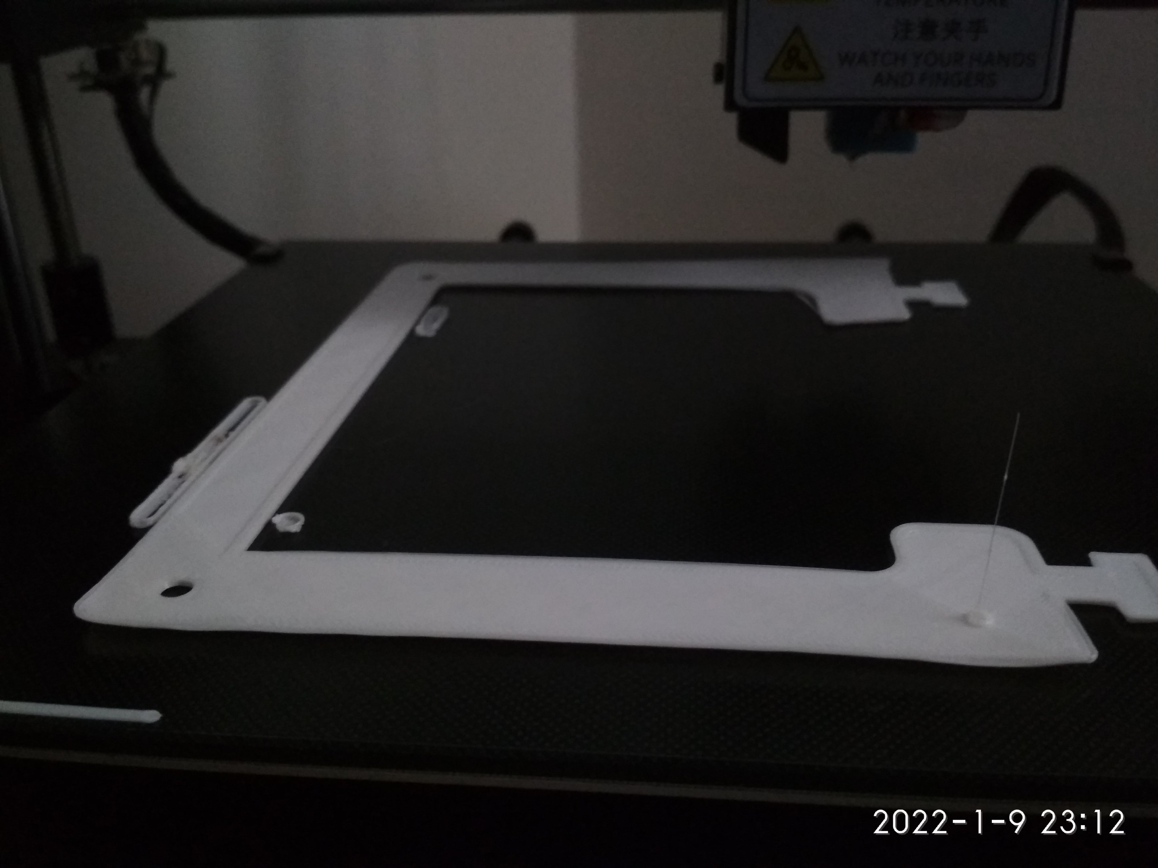

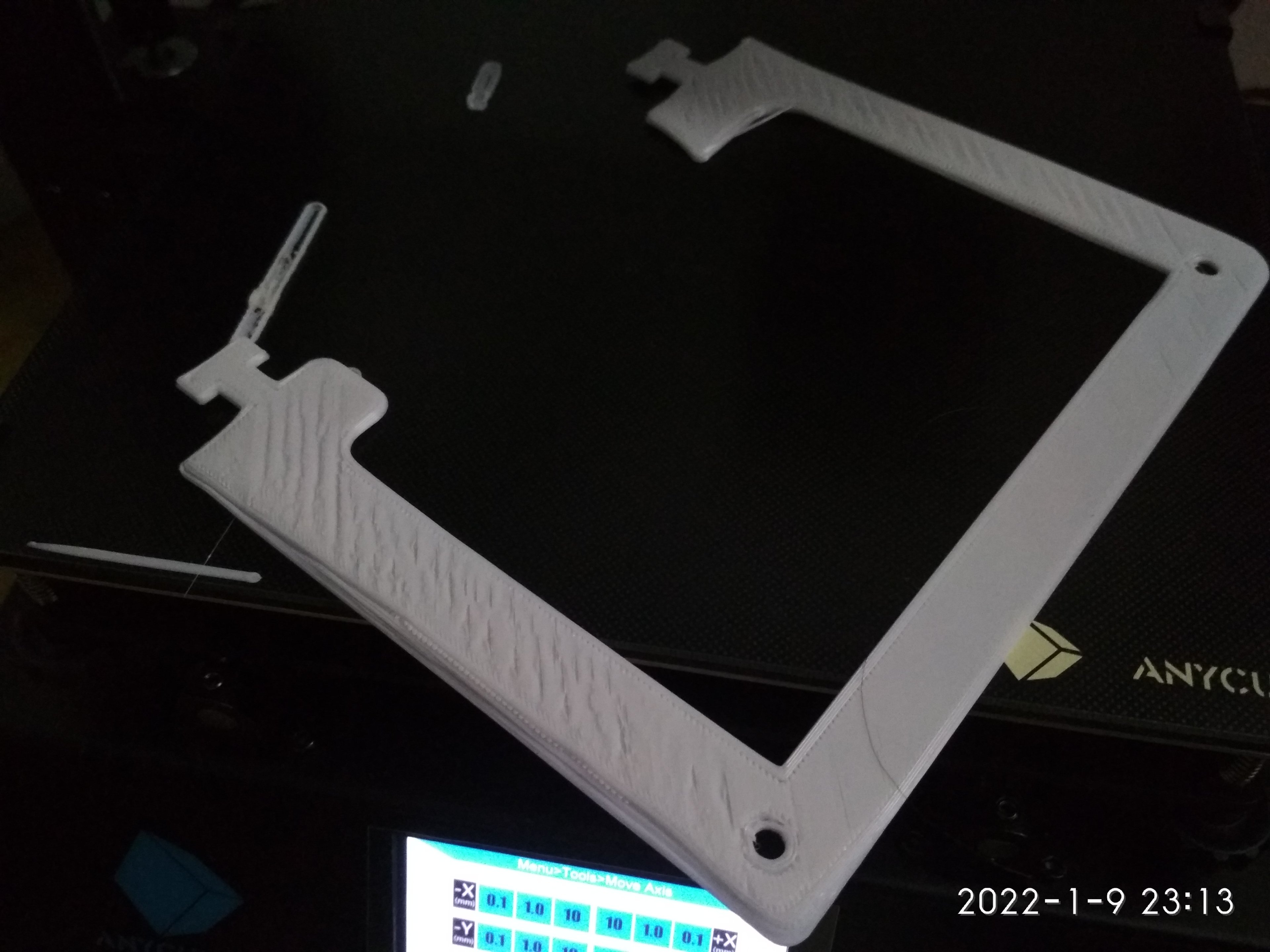

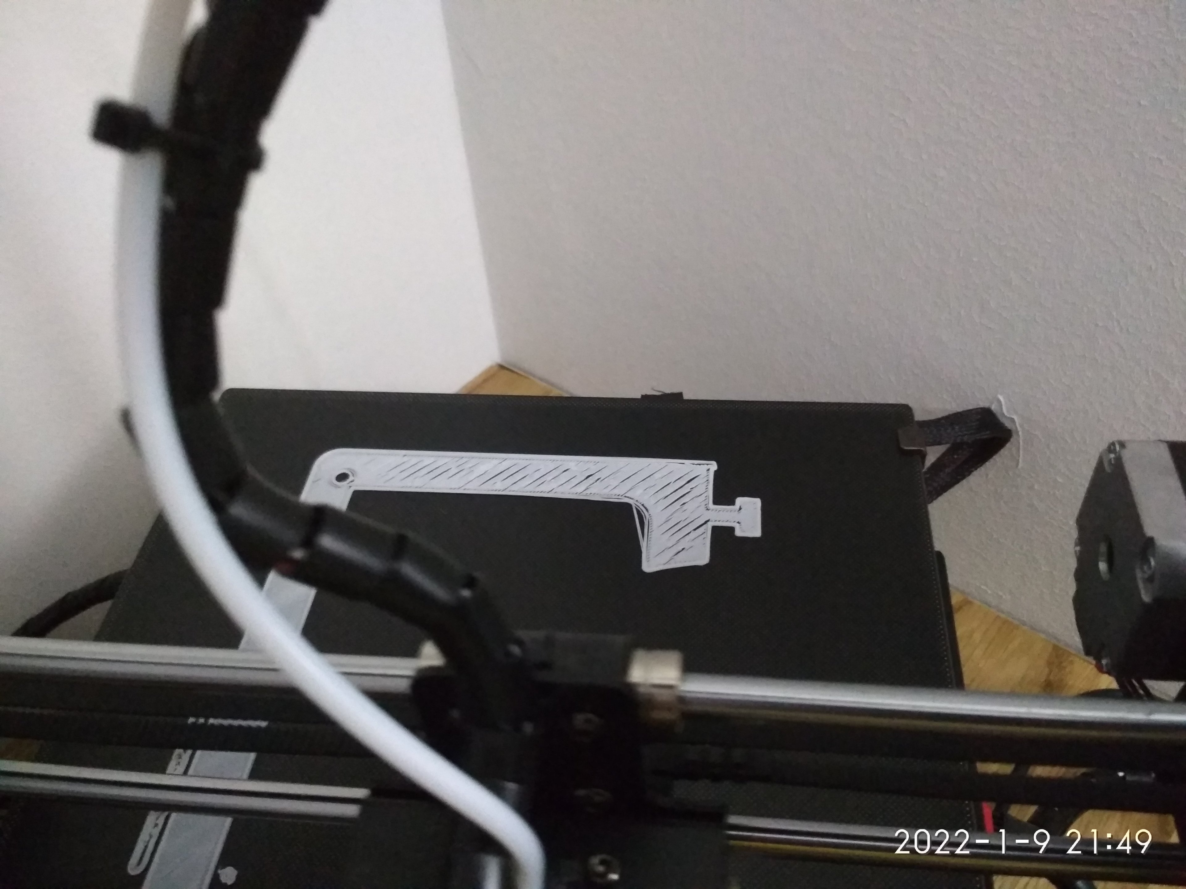

Hallo
ich habe mit meinem 3D Drucker Anycubic S eine Tablet-Halterung drucken wollen. Jedoch ist die unterste Schicht sehr schlecht geworden (Haftung). Zum einen sind manche Bahnen total "daneben" und zum anderen hat sich beim Druck dann ein Teil des Druckes nach oben gewölbt.
Gelevelt habe ich mehrmals aber ich vermute, dass hier das Hauptproblem besteht oder? Habe die Anleitung bevolgt und den Kopf per Hand an die Eckpunkte bewegt und mit dem beiliegenden Papier gelevelt. Im Netz habe ich gelesen, dass man besser ein Programm ablaufen lässt und dann "on the go" levelt.
Als Programm nutze ich Cura mit den empfohlenen Einstellungen. Jedoch bin ich bei der Masse an Einstellungen überfordert. Welche Werte sollte man denn für die Erste Schicht(en) verwenden?
Material ist PLA von Geeetech. Temp. 200°C / Bett 60°C
Habe ein paar Bilder gemacht. Das letzte Bild zeigt die Unterseite.

So sieht das bei mir aus, wenn der Druckkopf zu weit weg von der Druckplatte ist. Überprüfe nochmal das Level. Zum Testen vielleicht etwas mit kleiner Fläche drucken und solange den Abstand der Druckplatte verändern bis die erste Schicht haftet.
Wieviel Infill ist da eingestellt?
hast du ein z-offset eingestellt bei Cura? durch das Blatt beim leveln
ist der Druckkopf zu hoch, das muss korrigiert wird.

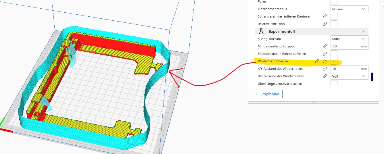

Das Warping, also das Anheben der Ecken, entsteht durch zu wenig Haftung aber v.a. durch Temperaturunterschiede beim Abkühlen. Optimal ist den Drucker nicht direkt am Fenster zu betreiben und dann lüften, sondern sollte immer schön gleich warm sein und keine Zugluft. Im Zweifel sonst 10-20 Linien außenrum drucken zur besseren Haftung.
ja das mit der Haftung habe ich mir schon gedacht. In Cura kann man einen "Winschutz" drucken. Ist das damit gemeint? Bringt das was?

und unter Druckbetthaftung Brim aktivieren, damit die ecken nicht warpen
